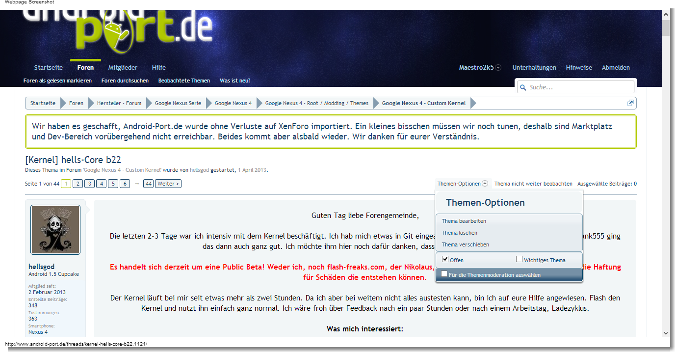

Bin ich zu doof den Titel anzupassen, oder ist da ein Bug?

Danke und habe mal schnell den Titel angepasst, ab xF 1.2 kannst du das dann wieder selbst.
