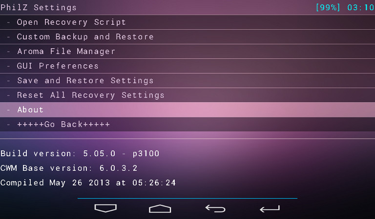

Erst die Primary (Erste) ROM Installieren, danach das PhilzTouch Recovery Flashen
(Ist im NEXT XDA Thread angehängt)
Wir booten nun ins Recovery, und flashen das Blackhawk NEXT tool.

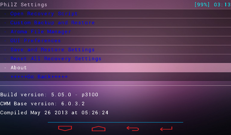

Wählt nun die Art der ROM die ihr als Second (Zweit) ROM haben wollt. bootet nun in das Secondary (Zweit) Recovery (zu erkennen an den [COLOR=red]ROTEN[/COLOR] navigations buttons und installiert nun ganz Normal eure ROM mit allem was dazugehört.

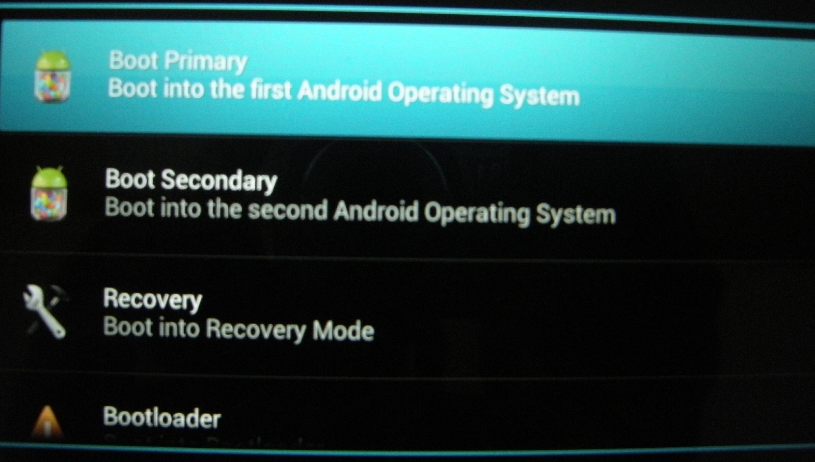

Rebootet nun, ihr werdet nun gefragt, in welche der beiden ROMs ihr booten wollt.

Primary Recovery (Normale Navigationstasten) > Primary (Erste) ROM
Second Recovery (Rote Navigationstasten) > Second (Zweite) ROM
