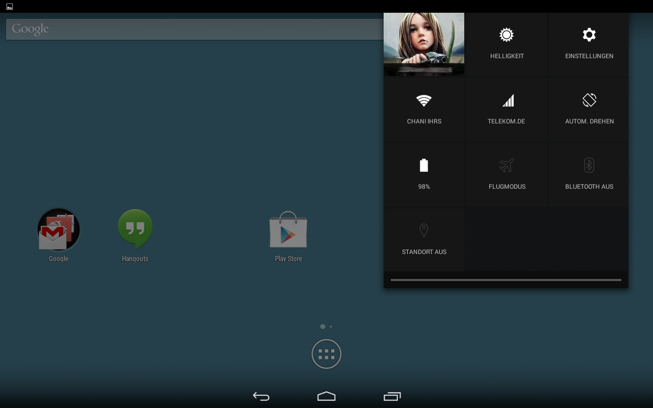

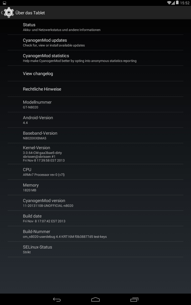

[size=14][COLOR=#000000]Es handelt sich hierbei um einen CM11-Port aus der Basis für die non-LTE-Geräte. Derzeit ist es nicht möglich, den Tabletmodus zu aktivieren. Der S-Pen kann jedoch genutzt werden.

-Not all CM tweaks enabled yet (early beta)
-no way to enable tablet ui which is being phased out anyway (doh)
im Test festgestellt:
-Videos spielen nicht ab
-Camera beendet im Videomodus nach 2 sek.
-LTE ist nicht möglich, 3G geht aber
-keine Smilies auf der Tastatur und in Hangouts

Sbrissen and darkman kindly allowed me the use of their hard work to port CM11 rom to our N8020. These have recently become nightly official builds thanks to Sbrissen whose work it is I am porting.
At this time there is no way to add tablet mode..but I will look into it.
