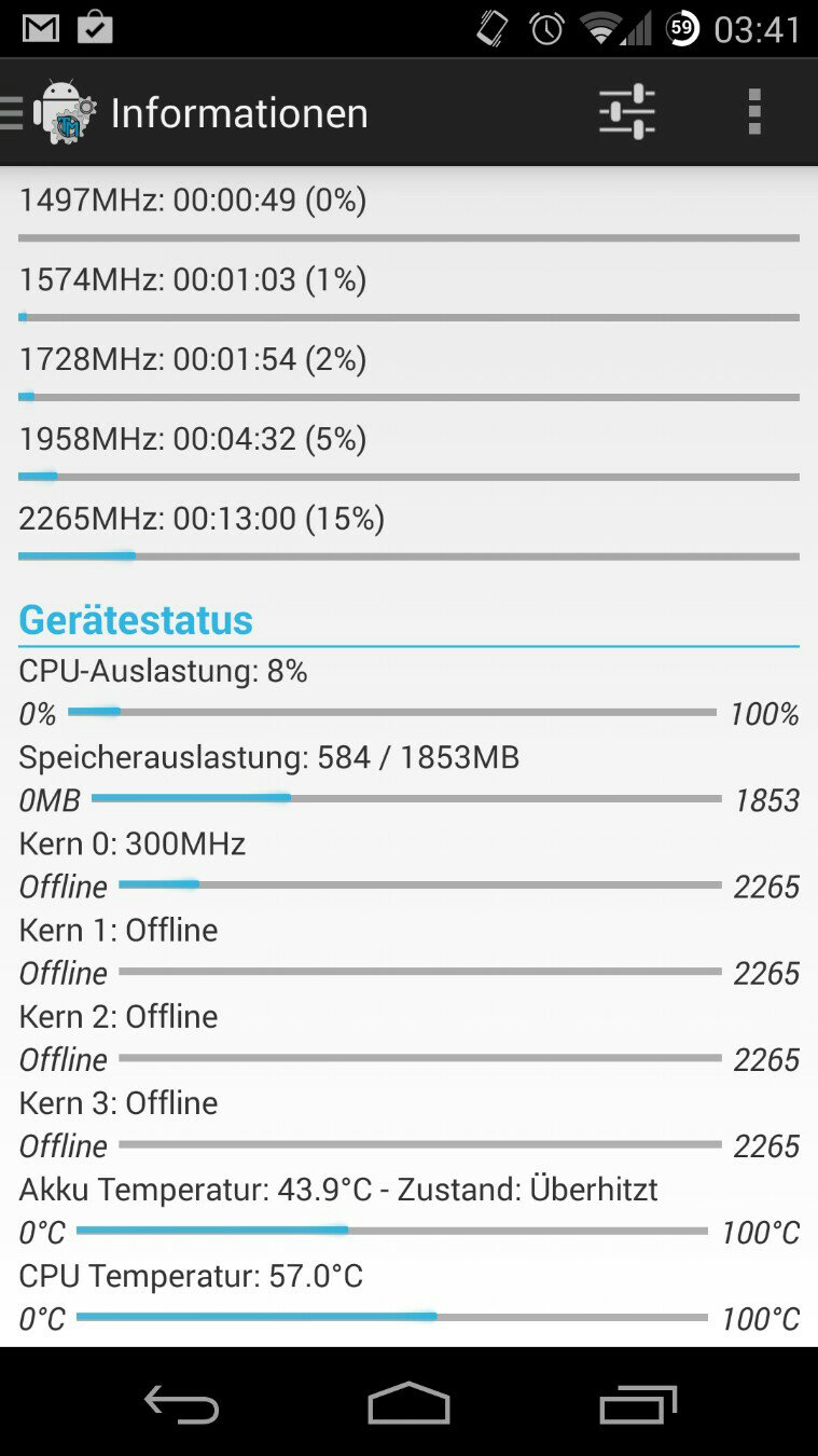

Ich hab jetzt auch mal etwas gezockt. Es ist so, dass meine Thermal Werte höher sind als Stock. thermal.d fängt an runterzutakten, sobald entweder die CPU bei 60C angekommen ist, oder der Akku 40C überschreitet. Wenn die CPU nie 90C erreicht, dann taktet es auch nicht runter, sprich die Wärme bleibt und das Gerät wärmt sich mit der Zeit mehr und mehr auf. Ich muss jetzt mal schauen, ob ich die Werte wieder runter schrauben soll.
edit:
Anbei eine Version mit weniger aggressiven Thermal Werten. Bitte um Feedback.edit2: Ich hab das Spiel auch mal heruntergeladen und ca. 15min gezockt. CPU ist auf ca. 60 Grad und Akku um die 40 Grad. Das Gerät wird warm, jedoch nicht heiss.

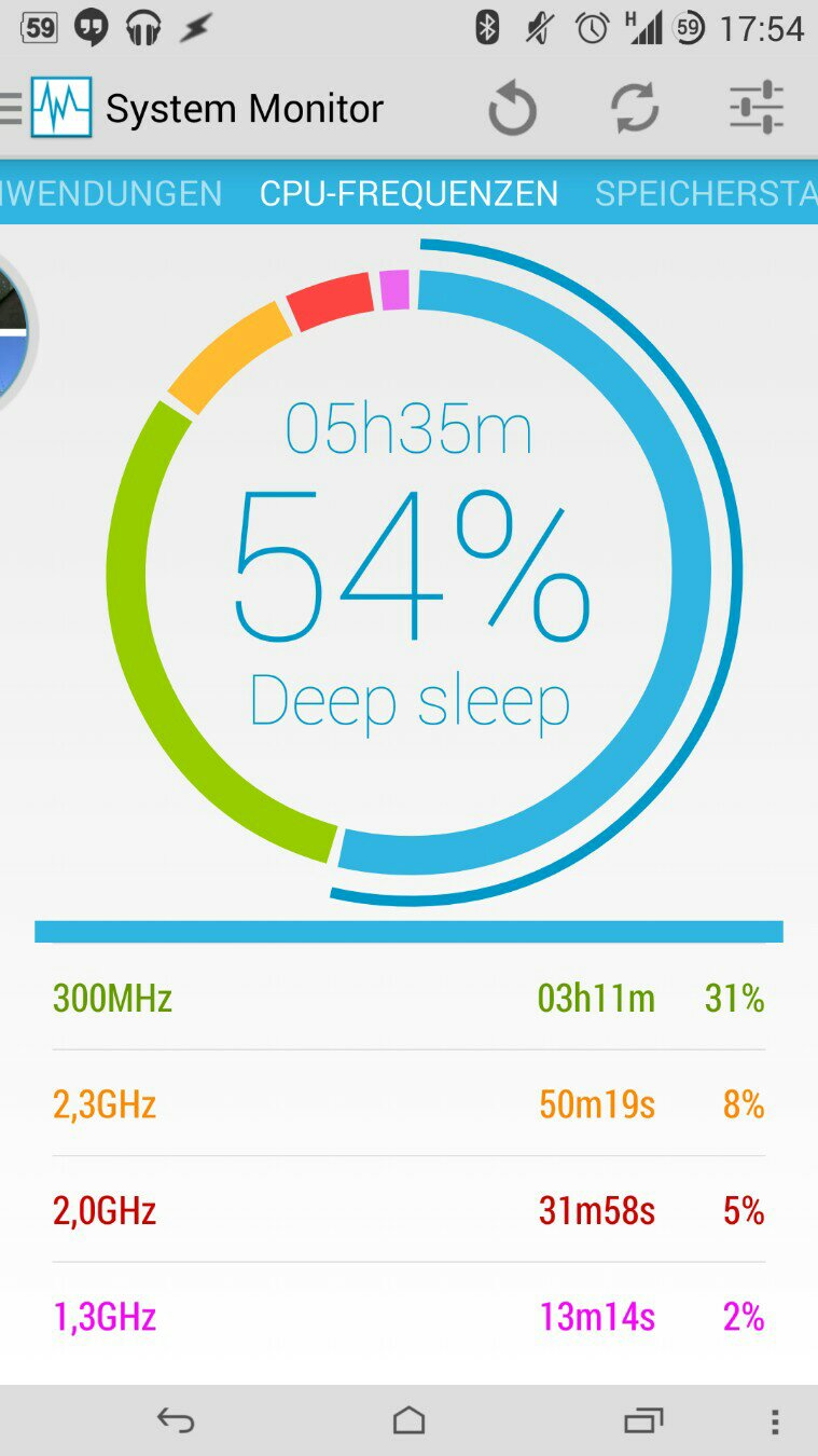

Wie sollte es denn skalieren? 1267mhz ist Touch Boost und von da springt er meistens auf 1958 oder 2265.
hells
Naja da die wenigste Zeit eine Eingabe erfolgt, sollte er doch wieder runter takten und nicht weiter hoch, oder liege ich da falsch?
Gesendet von meinem Nexus 5
Siehst du ja, die 300mhz wurden mitunter am meisten angesteuert. 300, 1267, 1958 und 2265 sind die Frequenzen die am meisten angesteuert werden. Ich komme damit auf eine gut Laufzeit, daher ist es mir egal wie lange er auf welcher Frequenz verbringt
