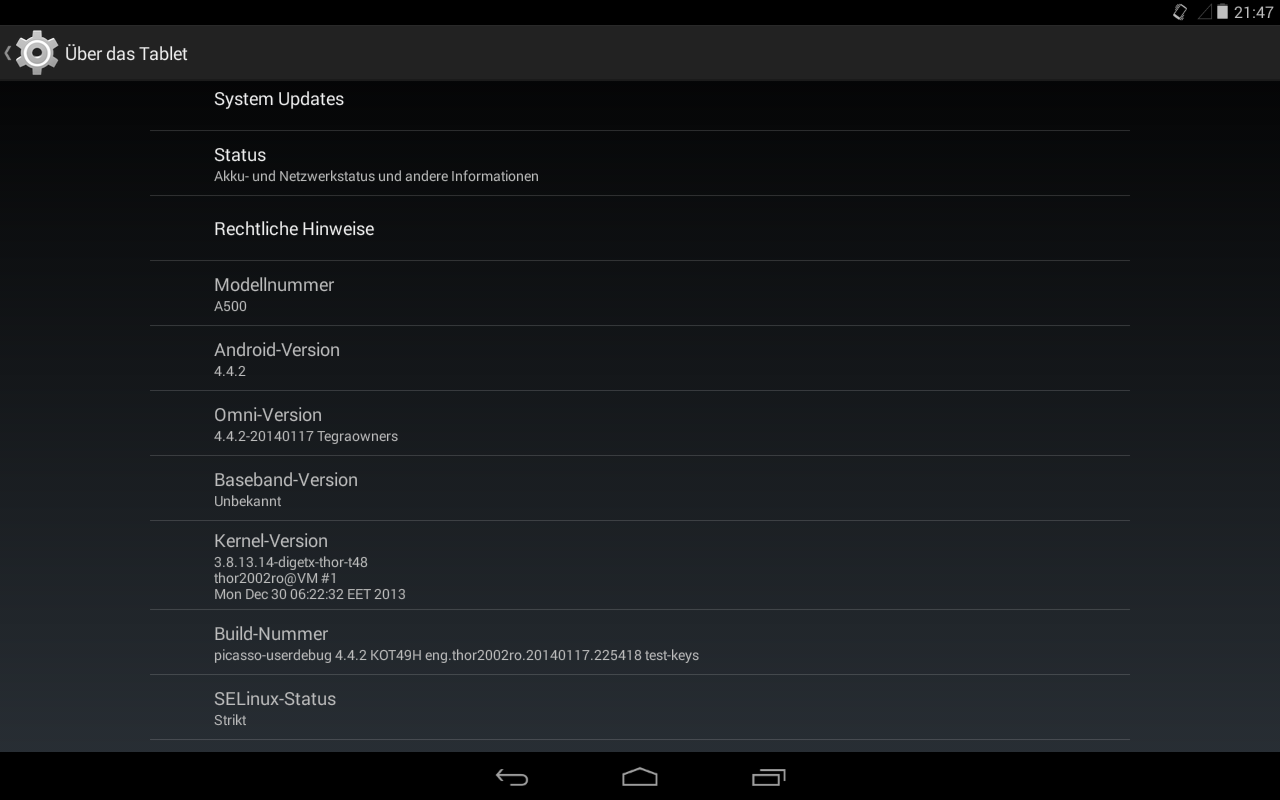

[size=24]4.4.4 TegraOwners Omni-ROM[/SIZE]
(Update vom 28.08.2014)
Dies ist eine Testversion und nicht für den täglichen Gebrauch freigegeben. Wenn man bereit ist das ROM zu testen, dann muss man damit rechnen, dass vieles nur eingeschränkt bis gar nicht funktioniert.
Features:
- 4.4 OmniROM based
- Cameras
- GPS
- WIFI/Bluetooth
- Audio
- Storage
- 2D/3D acceleration
- HDMI/w sound
- ART works
- exfat/ntfs/btrfs/f2fs storage mounting
- system partitions types supported: ext4/btrfs/f2fs
- hardware rotation lock switch
- a501 gps/3g support
- usb huawei 3g support
- sound boost
- custom dpi without affecting google apps
- gpu oc
- usb audio support
- full hw codecs
- can boot from data/system/cache btrfs/f2fs/ext4 fstypes
- kernel t65
