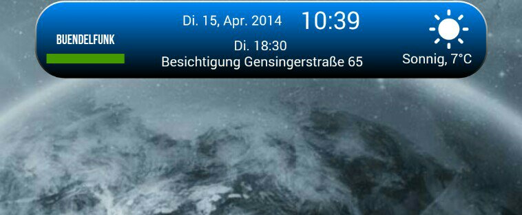

Vorne steht momentan nur WLAN Name oder Netzbetreiber, ich möchte aber das dort auch der Netzmodus steht wenn ich mobil bin. Bisher hab ich es nur Dauerhaft hin bekommenGenauer? Du möchtest den Verbindungytyp sehen? Also HSPA? Oder kürzer "H"? Für den Fall, daß Du nicht mit dem WLAN verbunden bist?
Ja genau
Kurz- oder Langbezeichnung?
kurz reicht
Füge einen Rich Text hinzu / Text manuell bearbeiten / #NCCONNS# eintragen.
Erweiterte Parameter:Die Formel besagt: Wenn das WLAN-Signal größer 0 ist (Du also mit einem WLAN verbunden bist), dann gib die Schriftgröße mit 0 aus. Damit verschwindet die Anzeige dann.
Kannst auch nehmen:
Wenn Du mit dem WLAN verbunden bist, dann Schriftgröße 0.
Es gibt in Zooper immer mehrere Wege das "Problem" zu lösen. Wie Du rangehst ist Dir selbst überlassen - jeder hat so seine Vorlieben.
/edit:
In diesem Fall bräuchtest Du eigentlich auch gar keinen Eintrag in den erweiterten Parametern. Du könntest einfach ins Textfeld eintragen
$#NWSIG#=0?#NCCONNS#$ - das sollte ebenfalls funktionieren. -

hab die Variante mit dem WLAN verbunden genommen

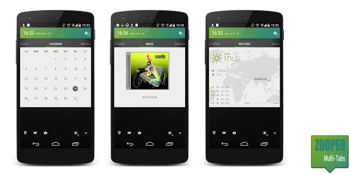

Ich habe im Netz schon mal nen paar Zooper Widgets gesehn die hatten oben oder seitlich Tabs um zu weiteren Seiten zu gelangen, bräuchte ich dazu nen Extra Programm?
So wie das hier -

Ich habe im Netz schon mal nen paar Zooper Widgets gesehn die hatten oben oder seitlich Tabs um zu weiteren Seiten zu gelangen, bräuchte ich dazu nen Extra Programm?"Um zu weiteren Seiten zu gelangen"? Genauer?

hab grad noch ein Beispiel dran gehangen an den Post
Vielleicht mit Tasker Scenes, da bin ich aber überfragt. Ich kann mir das Video leider nicht anschauen, und deshalb weiss ich auch nicht wie das abläuft. Man könnte sowas auch mit Popups lösen, oder mit Lightning Launcher, aber in dem Fall vermute ich Tasker Scenes. Und das ist nochmal ein ganz anderes Thema.
