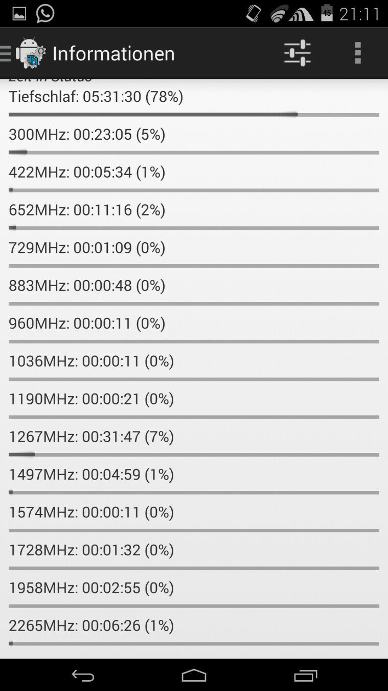

  • Hallo,
    ich weiß leider nicht woran es liegt das ich so schlechte Akku Laufzeiten habe. Im original Zustand ohne custom Rom und Kernel habe ich 17 Std Laufzeit beib ca. 2 1/2 dot geschafft.
    Nun jetzt komme ich nicht annähernd an die Werte ran.
    Hier mal ein pic von teickster mod. Was nicht gefällt, 30 min bei 1.2 GHz??
    Wie kann ich vorgehen um herauszufinden wieso der Akku so leer gesogen wird. Meine Vermutung das die Kerne einfach unnötig hoch takten. Andere Taktraten werden einfach ignoriert und die CPU springt direkt auf 1.2 GHz, kann doch nicht normal sein.
    Danke schon mal :)
    PS. ElementalX Kernel
    Einmal editiert, zuletzt von crunkyy (13. April 2014 um 21:36)
  • @crunkyy
    Was Du machen kannst, die scripte vom ElementalX aus system/ init.d löschen und Stock Kernel flashen. Entweder Du beobachtest das dann mal einen Ladezyklus oder du bootest mit Stock Kernel und flasht dann nochmal den ElementalX oder einen anderen CR Kernel.
    Mit der app flashify kannst Du ganz einfach den Stock Kernel downloaden und flashen, allerdings nur in der Kaufversion. Erspart Dir somit das booten ins Recovery.
    Das ganz funktioniert auch wenn man nur das Stock und kein Custom Recovery hat.
    Das Stock 4.4.2 Stock boot image findest Du hier bei uns im Forum ;)
    http://www.android-port.de/threads/stock-…016/#post-67669
  • Alles klar ich flashe mal den Stock Kernel jetzt...
