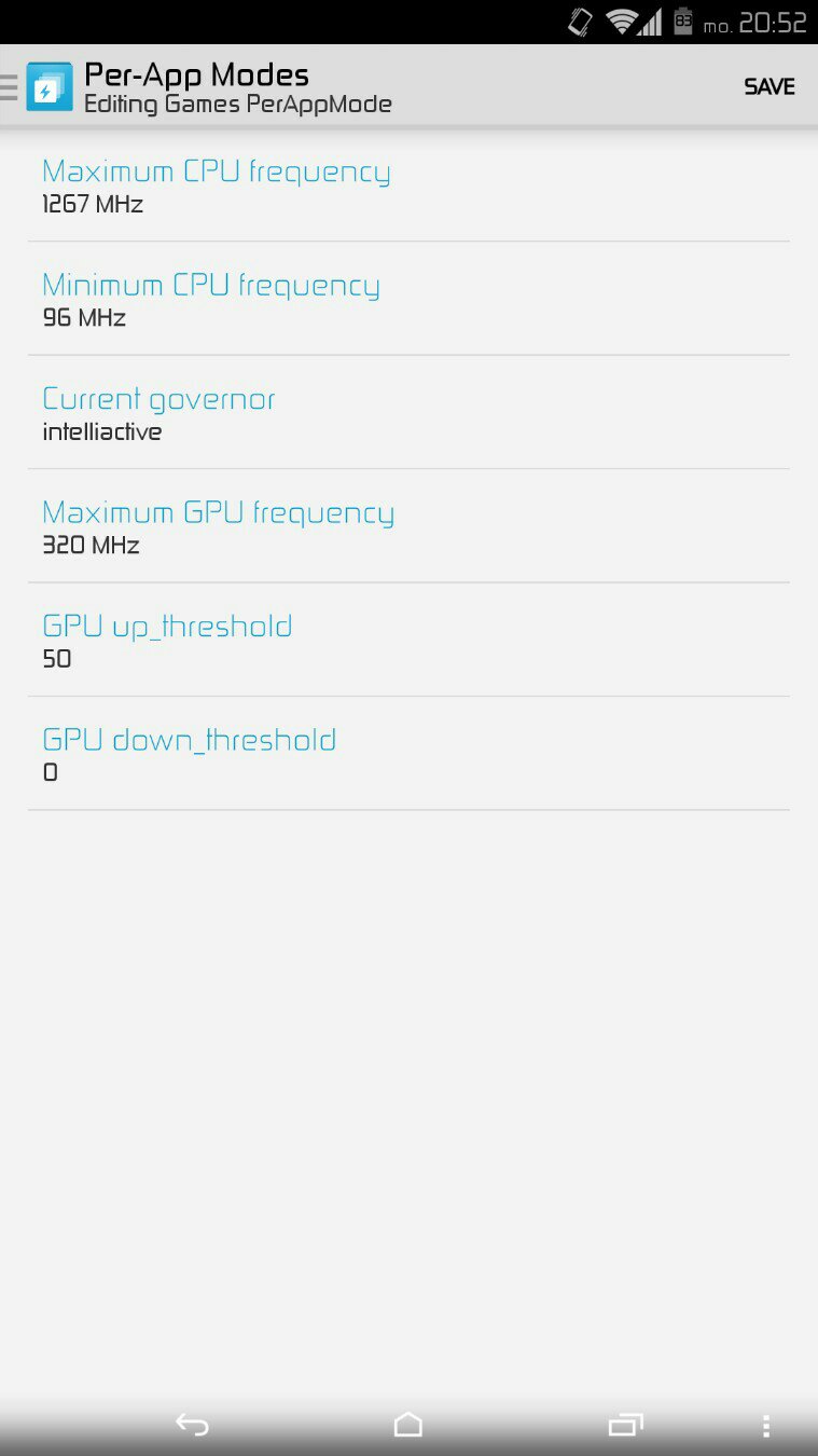

t2 geflasht. Hatte vorhin mit dem t1 ein leicht ärgerliches erlebnis. Ich habe das spiel tribez and castelz gespielt und musste nach ca 20 minuten spielen abbrechen, da mein cpu bei 80° und mein akku auf 70° (laut trickster überhitzt) wie kann das sein :/?

Aber sind 80° und 46° nicht trotzdem etwas viel :/?
sent from Nexus 5 with SlimKat
Wenn du nicht möchtest dass der Chip so warm wird, kannst du das ändern, indem du den Wert senkst. Ich kann den Pfad mal posten. Wir befinden uns nach wie vor im sicheren Bereich damit.
Oder du nutzt z.B Per App Mode und begrenzt max_freq für das Spiel.
hells
Ja das hatte ich schon. Habe durch per app modes alle spiele auf 1200mhz begrenzt.. An der temeperatur hat es trotzdem nix verändert..
Das ist dann allerdings komisch...
hells
Bei einem down_threshold von "0" taktet er die GPU nicht mehr runter. Die brennt dann auf deinem max Takt.

Auf wieviel soll ich up und down denn am besten stellen ? Um akku zu sparen und die gpu zu schonen ? Standart werte sind 50 und 25.. Kann ich das erhöhen oder tiefer setzten ?
Das musst du testen. Sobald Ruckler auftauchen, musst du die Werte höher stellen. Standard ist down 25 und up 50. Spiel damit mal rum, das kann von Anwendung zu Anwendung verschieden sein, je nach dem wie GPU-hungrig das Spiel ist.

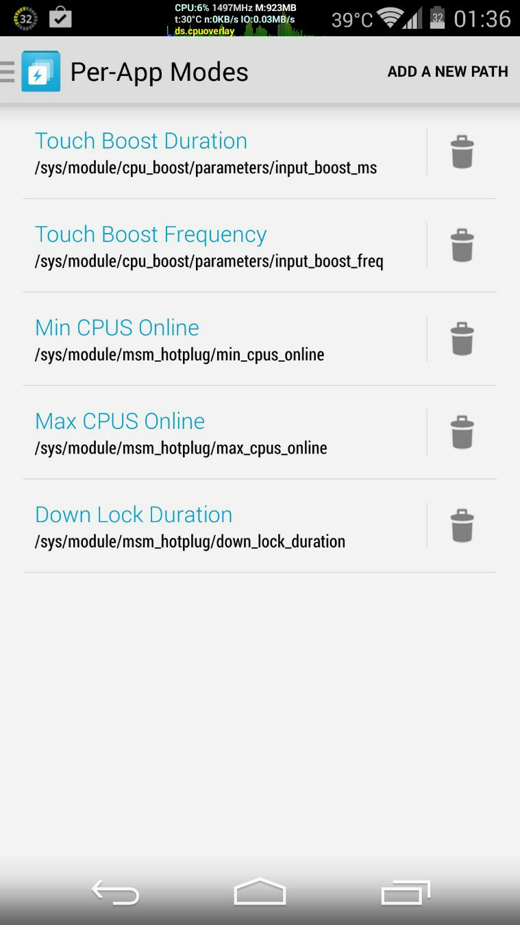

Ich hab hier ein Bild meiner Custom Paths. Ich würde die max_cpus_online noch auf "2" begrenzen. Pfad ist hier im Anhang.

hells? Kannst du deine werte für ein bespiel profil mal zeigen? Z.b. tapatalk oder hangout ? Weiß ja nicht was du so für profile hast
Ich nutze per APP Modes nicht mehr. Bei mir kommts immer zu Problemen. Touch Boost Frequenz, sowie dauer sind bei mir standard. Das einzige was ich für tapatalk, hangouts, facebook usw. hatte, was das begrenzen auf 2 Kerne und nur bis 1.5ghz getaktet.
