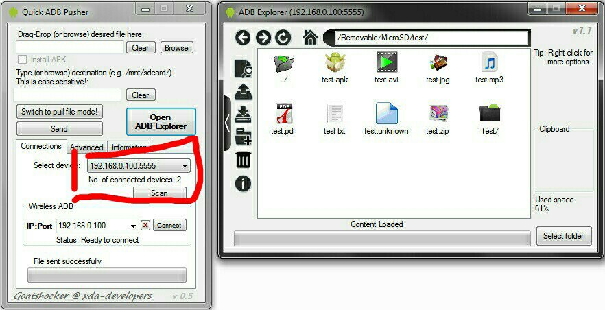

    Checken ob das Tool dein Handy erkennt siehe Bild
    Zeigt das Tool in dem roten gekennzeichneten Bereich eine "1" an, ist schonmal alles im Lot. Wenn nicht gegebenenfalls treiber aktualisieren.

  • Hab das gerade mal probiert und ne Frage dazu.
    Mein Nexus wurde erkannt, ich konnte auch eine Datei senden. Alles kein Problem. Aber wenn ich im Recovery bin, wird das Nexus nicht erkannt. Wie soll ich denn da eine Datei rüber schieben?

  • Deswegen ist ja das Tool so geil, weil man im recovery Daten drauf verschieben kann, ich erzähl kein scheiß :)
    Also bei mir hat er treiber installiert als ich erstmalig ins recovery gebootet habe, genau das selbe im Bootloader. Lade dir mal den Treiber runter.
    ungültiger Link und prüfe auf nexus unter Speicher ob ein haken bei mtp ist und unter Entwicklung das Debugging an ist.

  • Ich glaub Dir das Du keinen Scheiß erzählst :D
    Debugging ist logischerweise an, mtp auch der Haken drin und die Treiber hab ich auch alle installiert. Hab das Nexus ja via ADB gerootet und auch schon Factory Image via ADB installiert.
    Bei mir hatte er keine Treiber nach starten ins Recovery installiert.

  • Hast du treiber aus meinem Post mal drüber gebügelt?
    Boote mal ins recovery, dann Stöpsel es an PC und dann öffne das Tool.
    Genau das meine ich mit zum Test mal was verschieben. Nur nicht wenn dein Handy an ist , sondern sich im recovery Mode befindet. Das ist klar das das reibungslos klappt wenn es nicht im recovery ist. Es soll ja im recovery klappen ;)

  • Ne, erst wenn ich das Nexus boote wird es in dem Tool erkannt. Ist es normal im Recovery dann wird es im Tool nicht erkannt.
