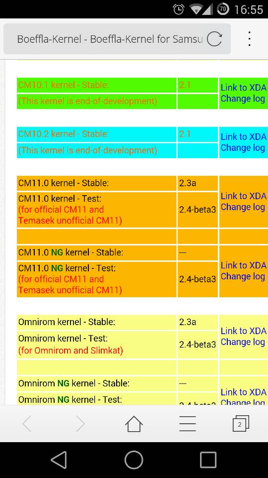

  • Hallo zusammen,
    kleines Wartungsupdate für alle Kernel (CM11, CM11 NG, Omnirom, Omnirom NG), alle haben den gleichen Change Log:
    Version 2.4-beta4
    18.08.2014
    • zzmoove Governor auf Version 0.9-beta4 aktualisiert (Credits an ZaneZam)
    • Externe webcams (über OTG angeschlossen) werden unterstützt
    • healthd Daemon füllt das Kernel Log nicht mehr mit Fehlermeldungen
    Viel Spaß
    Andi

  • Hallo zusammen,
    beta6 steht für CM11, CM11 NG, Omnirom und Omnirom NG Kernel bereit.
    Erklärung: NG = Next Generation, d.h. dieser Kernel nutzt nur noch puren Samsung Source Code, nicht die smdk4412 Kernel Sourcen des CM bzw. Omnirom teams.
    Version 2.4-beta6
    24.09.2014
    • Nur NG Kernel: Treiber der Benachrichtigungs-LED mit dem der offiziellen Projekt Kernel Sourcen gemerged, sollte einige Probleme beheben
    • Seltene Probleme mit dem Mounten der externen SD Karte bei wenigen Benutzern behoben
    • Neues Reset Script V3 im Boeffla-Kernel-Data Ordner, löscht die Einstellungen nun kompletter als zuvor
    • Zahlreiche interne Optimierungen und Fixes
    • Ramdisk auf die Version der Nighly vom 22.09.14 aktualisiert
    Viel Spass
    Andi
