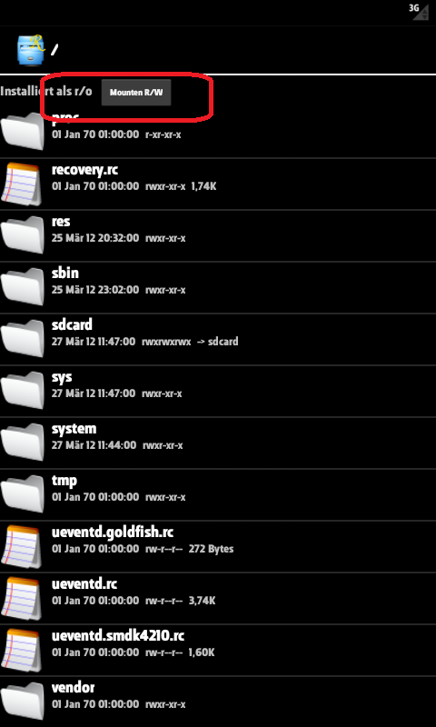

Root</acronym> Explorer öffnen.
[size=36]Checken ob das auf dem Bild umrandete bei euch auch so da steht:[/size]
[size=36]Zur Erklärung:[/size]
[size=36]r/o - read only - nur Leserechte, kein editieren möglich[/size]
[size=36]r/w - read/write - Lese- und Schreibrechte, voller Zugriff[/size]
[size=36]Wenn dem so ist, gut. Wenn nicht einmal draufdrücken![/size]

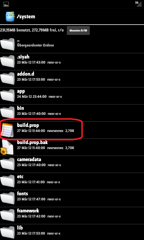

[size=36]Nun in den Ordner System und da lange auf die Datei build.prop drücken:[/size]

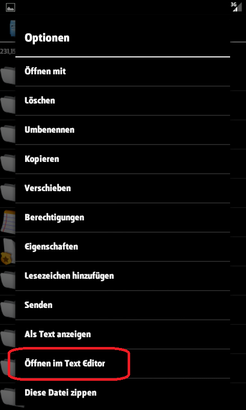

[size=36]Es erscheint dieses Kontextmenü:[/size]

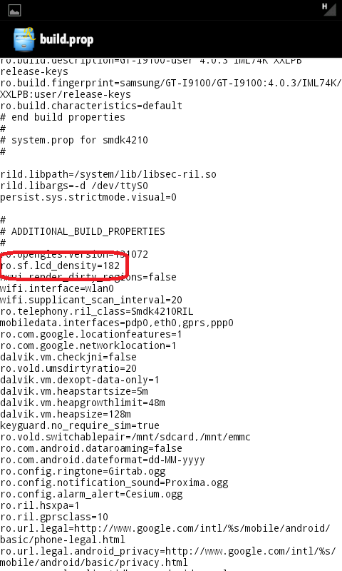

[size=36]Und dann, wenn ihr die build.prop im Text Editor geöffnet habt bekommt Ihr dieses zu sehen:[/size]
Das rot umrandete ist das einzig interessante für uns. Nicht wundern, dass da bei mir 182 steht, da meine Density schon geändert wurde. Bei euch sollte bei einer jungfräulichen build.prop 240 stehen.
Diesen Wert könnt ihr auf alles zwischen 182 und 240 stellen. Alles unter 182 führt dazu, dass Ihr nicht mehr telefonieren könnt. Und das ist, selbst bei den ganzen anderen Möglichkeiten die das S2 bietet, ziemlich unpraktisch

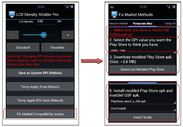

Damit die volle Marketkompatibilität auch nach der DPI-Änderung noch gegeben ist muss man einen gemoddeten Market installieren.
Geht dazu wie folgt vor:
1. „gemoddete“ Playstore "flashen</acronym>"
Das ganze mit einer App </acronym>aus dem PlayStore machen -> [DLMURL="https://play.google.com/store/apps/details?id=com.birdapi.android.dpipro&feature=search_result#?t=W251bGwsMSwxLDEsImNvbS5iaXJkYXBpLmFuZHJvaWQuZHBpcHJvIl0."]LCD Density Modder Pro[/DLMURL]
LCD Density Modder Pro starten
Fix Market Compatibility Issues auswählen
Punkt 1: Nandroid</acronym> gemacht? (für den Fall das es crashen sollte!)
Punkt 2: Den originalen DPI Wert auswählen -> beim SGSII ist es HDPI-240
Punkt 3: modded Play Store downloaden
Punkt 4: kommt noch...
Punkt 5: Nach dem Donwload: modded Play Store installieren
Fertig
3. Reboot
4. Fertig
