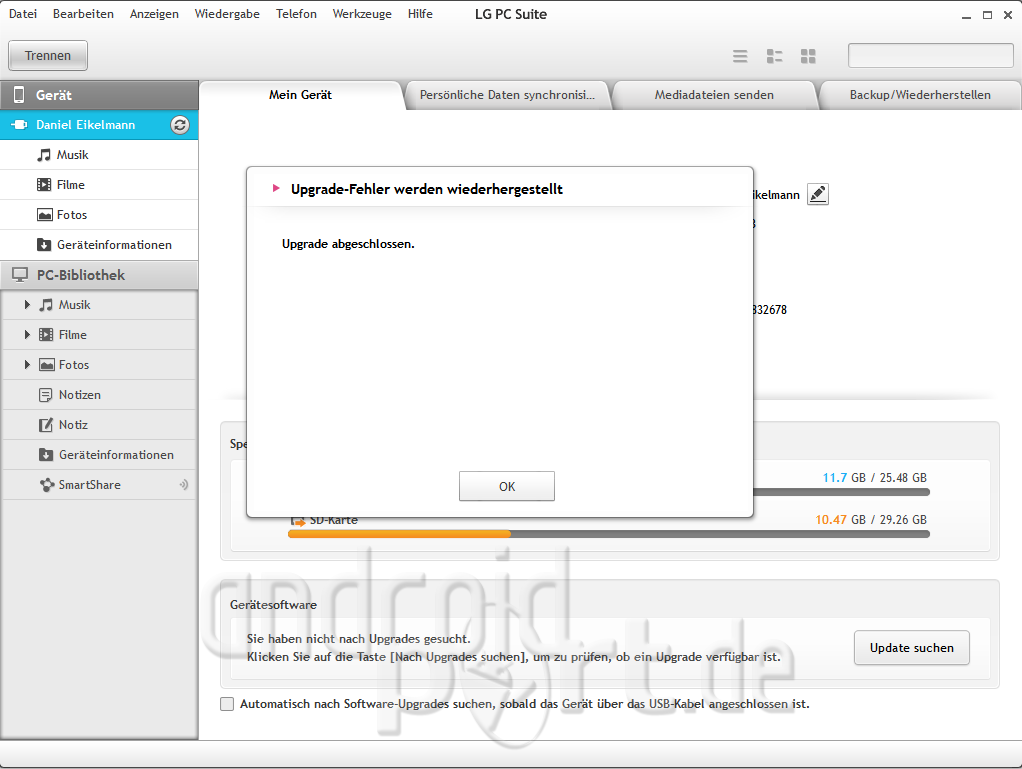

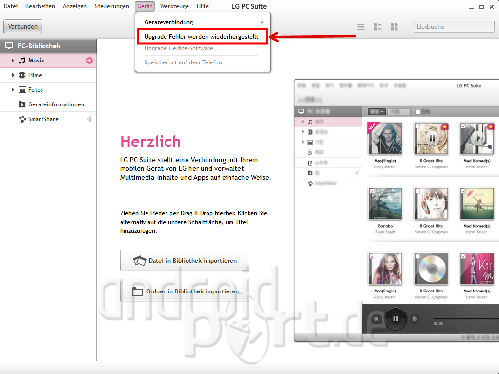

    4. Wenn das G3 verbunden ist gehe zu "Gerät" Menü in der PC Suite und wähle die Option [COLOR=#ff0000]Upgrade Fehler werden wieder hergestellt[/COLOR]

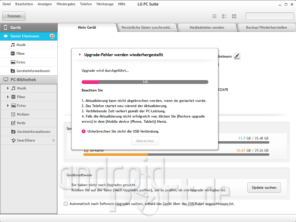

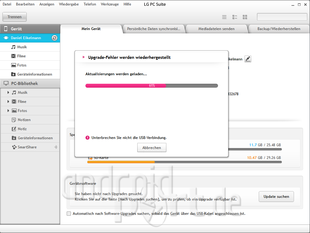

    5. das Gerät wird dann geprüft, download des Stock-Roms beginnt und startet danach direkt das flashen
      ([COLOR=#ff0000]ab hier kann und sollte der Vorgang nicht gestoppt oder unterbrochen werden!)
      [/COLOR]
    6. Ist der Vorgang abgeschlossen rebootet das G3 automatisch. Das G3 ist dann unrooted und das aktuelle OTA-Update sollten direkt installiert sein
