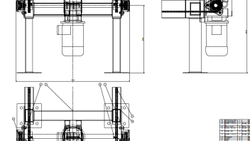

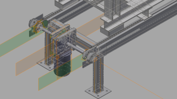

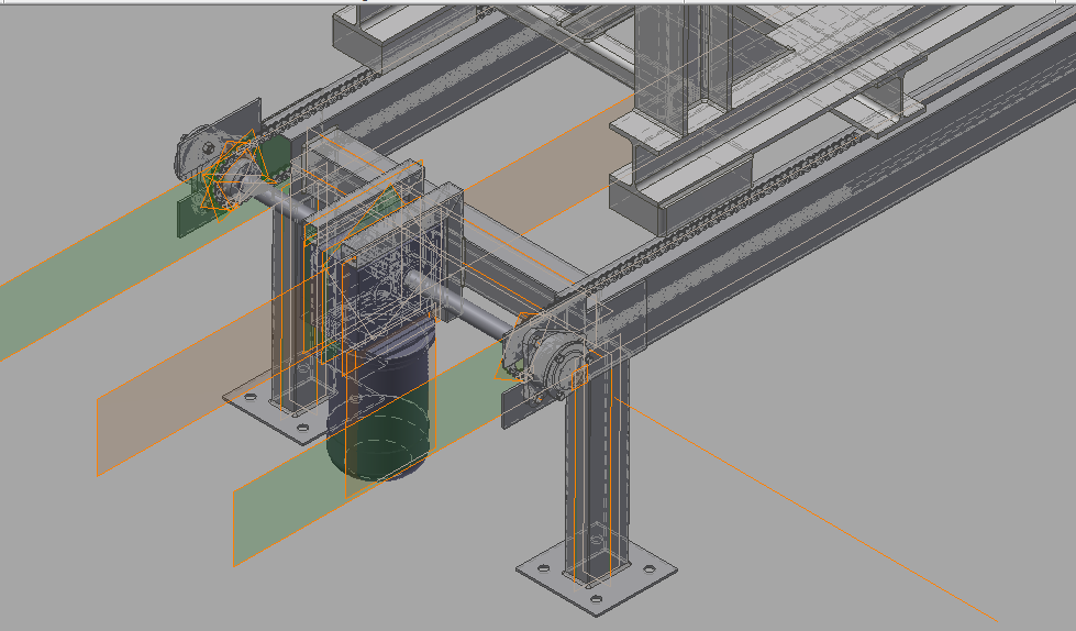

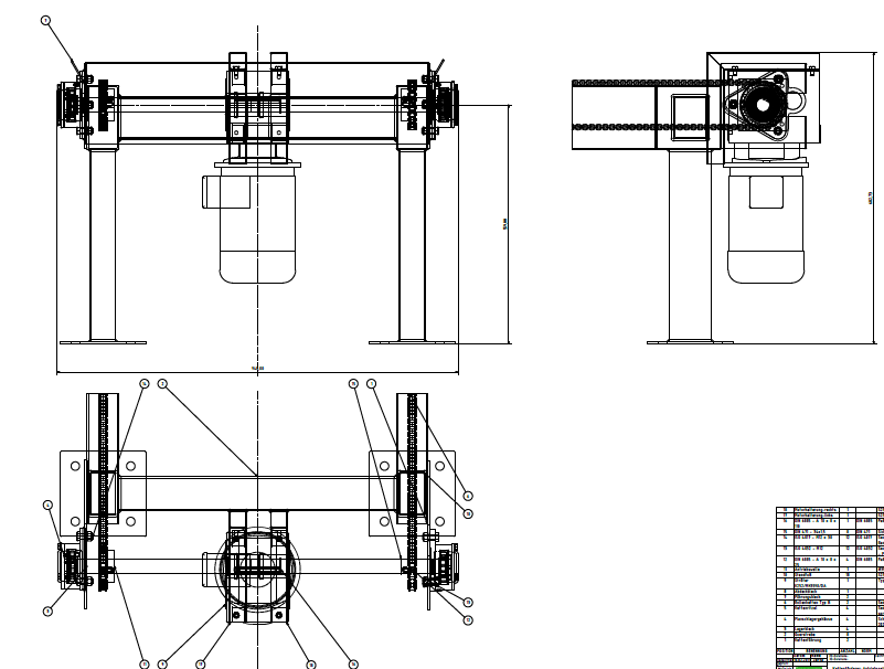

I konn schon kane konstruktionszeichnungen mehr segn ! Hob in de letztn tog mein komplettn Kettenförderer (inkl. Detailzeichnungen usw...für de diplomarbeit) im inventor abgleitet in und de berechnungen dazua gmocht :banghead:
kettenförderer, ftw!! hosche vielleicht schun den zommbau gerendert und mogsche vielleicht a bild dazua postn?? :biggrin:
jap a bild war sehr geil!

Also, des ganze teil is 16,4m lang, deshalb kann i ka bild vom ganzn machn, da würd man nix segn, des is nur de antriebsseite
... hab schon auf A0 schwierigkeiten mit dem teil .. is im Grunde nix spektakuläres, einfach a 16m langer, gerader Förderer für a Sägewerk.
rechts sieht man a "Kiste" da wean de latten, de im sägewerk im Stapel zum trocknen zwischn de bretter glegt wean zwischen de einzelnen produktionsanlagen hin und her-befördert ..
De fertigen Bretter wean zu am Stapel aufgestapelt und de latten wean dazwischen eineglegt, dann ummt alles in de trockenkammer und steht da a poa tog. Danoch wean de bretter vorm verpacken wieder ent-stapelt und de latten wean aussortiert und in so a kiste glegt .. danach wean de latten wieder zum aufstapeln gebracht. derzeit habn se es problem, dass de anlage de bretter nit schen in de kiste kreg, d.h. sie verkanten sich und fallen bei da wiedereinfuhr in Stapelprozess von Steigförderer wieder obe und donn muas de anlage gstoppt wean und des kostet holt geld
is alles a bissl schwer zu erklärn
Unser aufgabe is es, den Stapelprozess zu optimiern, damit des nerma passiert. der Förderer is nur 1/4 von da gesamten anlage, de aktuellen dateien von der Kollegen hab i grad nit zur hand. de ganze anlage is c.a. 16mx16m
is noch nit ganz fertig, da betreuer muss übermorgen erst amol drüberschaun

I bin froh, dass i damit bold fertig bin ... danoch mias ma noch de kompletten Schaltungen für de ganze anlage machn und am bestn sollt ma noch a SPS-Programm dazua schreibn .. dokumentiern mias ma ah alles und de kosten berechnen waret ah net schlecht. de vorigen jahrgänge habn alle so um de 100 Seitn dokumentation bei ihrer diplomarbeit ghob berechnungen, konstruktionen etc ...
des sollt donn olles bis anfang Mai fertig sein, weil do donn schon de Matura onfongt :0also, do muas man amol den motor auslegn (aktuell 0,9kW bei 480Nm und ana Geschw. von 8m/min) für de c.a. 4,5 tonnen de er ziagn muas, dann de wellen (antrieb und gegenüberliegende seite), de zahnräder, ketten (modul,zähnezahl etc...)sollt des gerüst ah noch alles aushalten
do kummt schon einiges zom ... i muas erst amol alles schen dokumentiern .. des fliagt derzeit noch auf zahlreiche blätter in da gegend umma
wean schon zwischen 5-10 seitn sein .. wenn nit mehr.. des is oba nur a teil von meim part, de anderen 3 aus meina gruppe müssn ihrs dann ah noch auslegen/berechnen -
