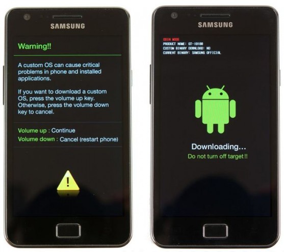

    Downloadmode starten:
    • [*=center]Handy ausschalten
      Vol DOWN + Homebutton + Powerbutton gedrückt halten
      Mit Vol UP bestätigen
