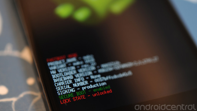

BOOTLOADER UNLOCKEN
ZitatAlles anzeigen
[LEFT][color=Red]ACHTUNG: DURCH DAS ENTSPERREN DES BOOTLAODERS WERDEN EINMALIG ALLE DATEN VOM INTERNEN SPEICHER DES GERÄTES GELÖSCHT![/color]Nachdem ihr nun die Entwickleroptionen freigeschaltet habt, und vorhabt eine Custom ROM zu flashen (ROMs noch nicht verfügbar), muss auch der Bootloader entsperrt werden. Das wird benötigt:
- Windows, Mac, Linux: Fastboot Treiber & ADB Treiber müssen installiert sein.
ENTWEDER PER TOOLKIT INTSALLIEREN (noch nicht verfügbar), ODER RUNTERSCROLLEN UND ANLEITUNG ZUM INSTALLIEREN BEFOLGEN
- Nexus 4 + USB Kabel
Jetzt geht es ans eingemachte. Die Anleitung genau befolgen, dann geht auch nichts schief:
- Nexus ausschalten und in den Fastboot Modus bringen. (Lautstärke runter & Power Taste gleichzeitig festhalten)
- Nexus an den PC anschließen. Bei Windows werden nun weitere Treiber automatisch installiert.
- Nun das Terminal bzw. die Eingabeaufforderung öffnen.
Nun folgende Parameter eingeben. Bitte auf die korrekte Schreibweise achten!
- fastboot devices(Als Antwort sollte ein Geräte ID auftauchen. Dies bestätigt das euer Nexus 4 angeschlossen und korrekt erkannt wird.)
- fastboot oem unlock (Dies ist der Befehl den Bootloader zu enstsperren. Schau auf dein Nexus 4. Mit den Lautstärke Tasten navigierst du auf "JA" um das Enstperren dann mit der Power Taste zu bestätigen. [color=Red]HIERBEI WIRD DER KOMPLETTE INTERNE SPEICHER GELÖSCHT![/color])
Geschafft, der Bootloader ist enstsperrt! Nun kann frei nach belieben das CWM Recovery installiert werden, gerootet werden und eine Custom ROM aufgespielt werden.
[color=Red]Sobald ein entsprechendes Recovery verfügbar ist wird die Anleitung selbstverständlich ergänzt![/color]
Sollte man das Nexus 4 einmal einschicken müssen, oder möchte den Bootloader wieder schließen geht es ganz einfach mit folgenden Schritten:
- fastboot oem lock (Dies ist der Befehl den Bootloader zu sperren.)
