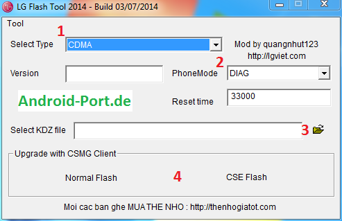

    LG Flashtool starten, das sollte dann so aussehen:
    1) [COLOR=#ff0000]CDMA[/COLOR]
    2) [COLOR=#ff0000]DIAG[/COLOR]
    3) Dort wählt ihr eure gewünschte [COLOR=#ff0000].KDZ [/COLOR]
    4) Dort könnt ihr euch aussuchen, ob ihr mit oder ohne wipe (alles Daten vom Handy werden gelöscht) flashen wollt, ich empfehle in jedem Fall einen wipe!
    [COLOR=#ff0000]Normal Flash = Flashen ohne Datenverlust
    CSE Flash = Flashen mit löschen aller Daten[/COLOR]
    Normal Flash kann hilfreich sein, wenn man am System gepfuscht hat und nicht alles neu einrichten mag. Daten vom Internen Speicher aber IMMER SICHERN! (Bootloop gefahr besteht immer)
    So, nun nochmal alles überprüfen und die gewählte Flash-Methode wählen.

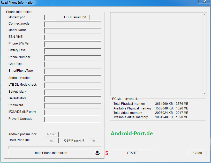

    Ihr gelangt dann zum folgenden Fenster:
    Dort einfach auf Start (5) klicken.

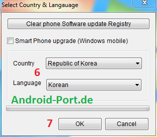

    Als nächstes erscheint dieses kleine Fenster:
    6) Hier könnt ihr bei Country "Different Country" wählen und bei Language eure gewünschte Spräche suchen. Dies muss aber nicht gemacht werden und bringt auch ansich nix ;)
    7) Ok bedeutet weiter gehts:

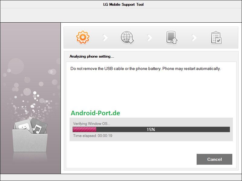

    Das hoffentlich letzte Fenster: Das eigendliche LG Flash Tool:
    Hier müsst ihr im Idealfall nichts mehr machen, ausser das Tool erkennt euer G2 nicht richtig, dann einfach den Schritten folgen, wie sie angezeigt werden.
