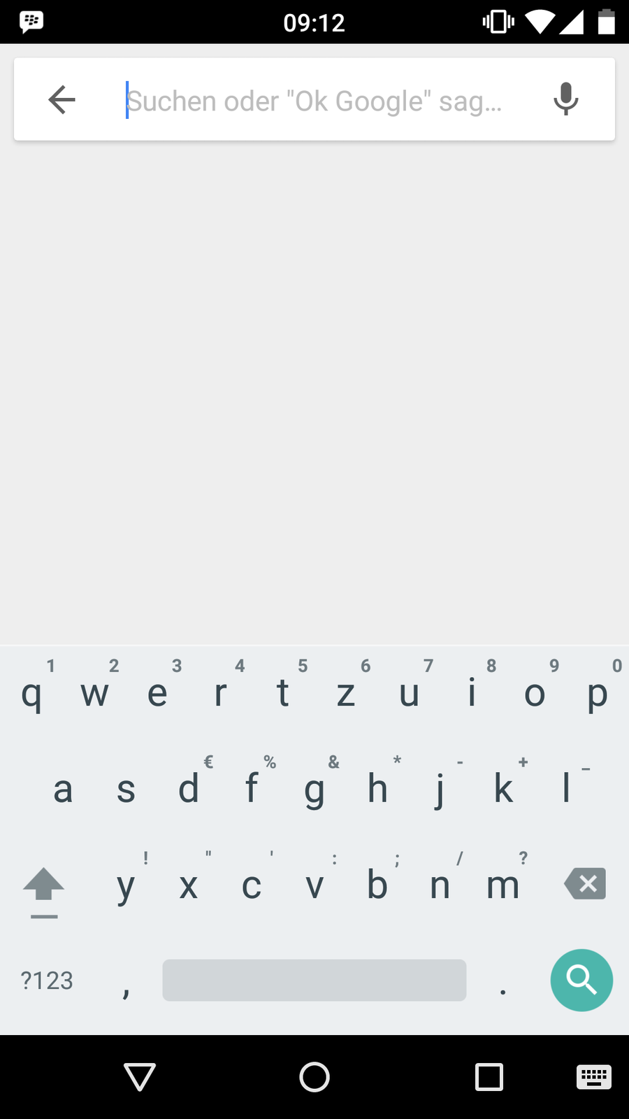

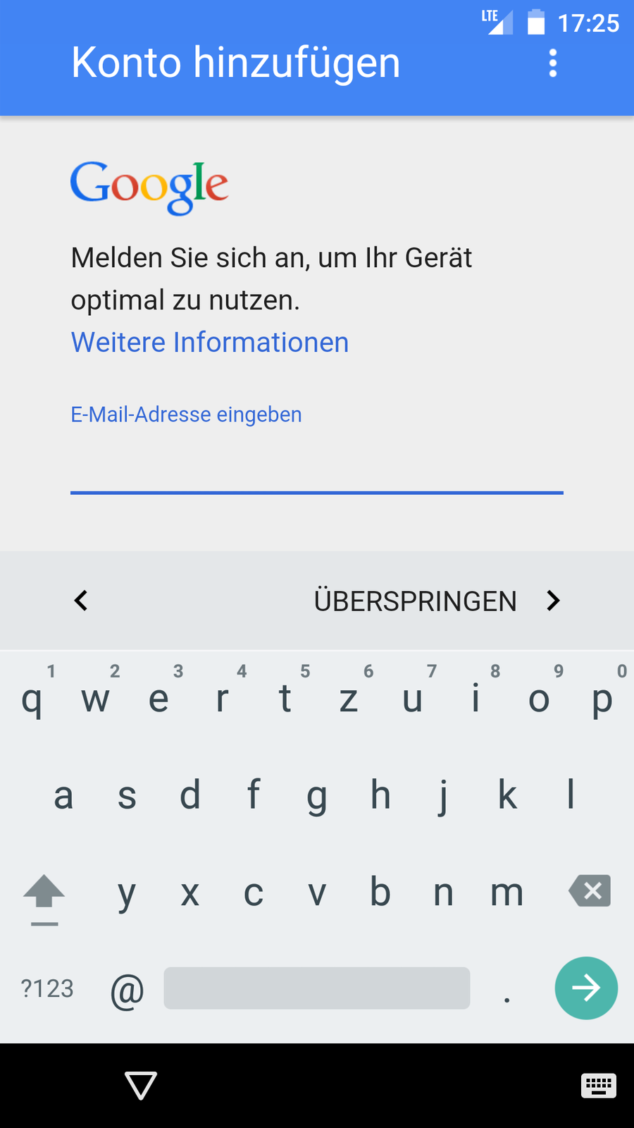

soweit ffunktionieren die gapps ja auch, nur die tastatur ist ohne die Sonderzeichen und exchange fehlt (aber da habe ich nach installiert per apk). Kein Plan, mit velocity o.a. Roms haut das auch hin. Naja, für heute genug probiert.

habe heute mal kurz noch ein anderes Rom probiert, is echt komisch, nur beim Velocity seh ich die Umlaute und swipe geht, beim Slim und beim Rasta seh ich die nicht. jeweils natürlich clean flash und die selben gapps von banks. ich bin echt verwirrt ?(?(?( -

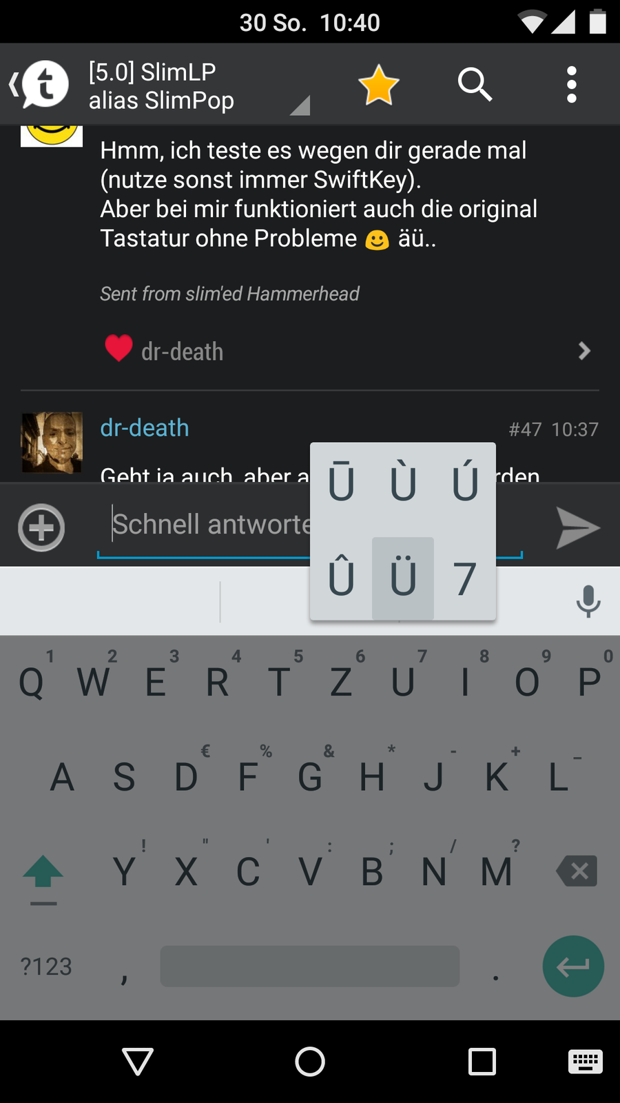

Hmm, ich teste es wegen dir gerade mal (nutze sonst immer SwiftKey).
Aber bei mir funktioniert auch die original Tastatur ohne Probleme ☺ äü..Sent from slim'ed Hammerhead
Geht ja auch, aber auf den Tasten werden keine Sonderzeichen angezeigte, wie sonst immer.

na das z.B. beim F das % mit angezeigt wird. das habe ich im Moment nur beim Velocity Rom, bei allen anderen habe ich da keine Sonderzeichen :screaming:
