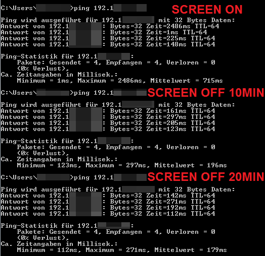

Sobald mein Bildschirm aus geht graut sich das Symbol aus, WhatsApp Nachrichten kommen ca 25min später oder werden zugestellt, wenn ich den Bildschirm einschalte.

Hardware denke ich nicht, weil es immer wieder mal ging. Aber jetzt mit 4.2.2 garnicht mehr.
Update auf r97
Mit WiFi Fix für den Kollegen pro.

* Add Codeaurora fix to the Wi-Fi delay on screen off bug (hopefully Google pushes this to the stock kernel on the next update)
* Some memory related routines improvements
* Another fix to prevent some panics related to gamma codeIf no BIG issues arise I won't be releasing a new version for some days, I need some reliable data, feedback and testing.
Geflasht und bisher für gut befunden.
