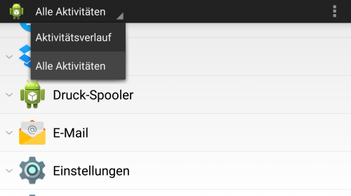

    Über Apps, mit denen sich Verknüpfungen von App-Aktivitäten auf dem Homescreen erstellen lassen, wird die besagte Funktion aus den Tiefen des LG-Systems gegraben und kann dann vom Startbildschirm angesteuert werden. In diesem Fall wurde der „Activity Launcher“ genutzt.
    Um zu überprüfen, ob der LG-Rechteverwalter „Access Lock“ vorhanden ist, wechselt man einfach nach der Installation des Activity Launchers über den Play Store wie im Screenshot zu sehen in den Reiter „Alle Aktivitäten“. Dort wählt man „Einstellungen“ und sucht nach einer Aktivität namens „Access lock“. Wurde die entsprechende Option gefunden, lässt sich mit einem langen Tippen auf die Funktion eine Verknüpfung auf dem Startbildschirm erstellen.

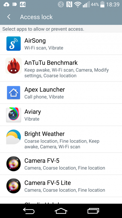

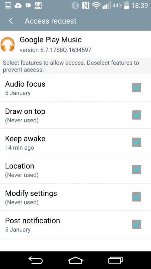

    Über Access lock lassen die Berechtigung einer jeden App auch ohne Root einschränken. Achtung: Wenn einer Android-App eine Berechtigung verwehrt wird, können Probleme bei der Ausführung auftreten. In diesem Fall sollte man die Einstellungen über das LG-Tool wieder zurücksetzen.
