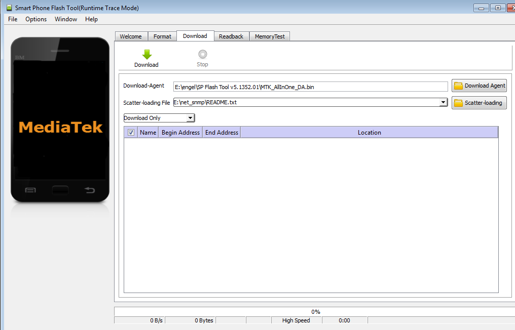

2.) Startet jetzt das SP Flash Tool. (Das Gerät ist dabei nicht an den PC angeschlossen)

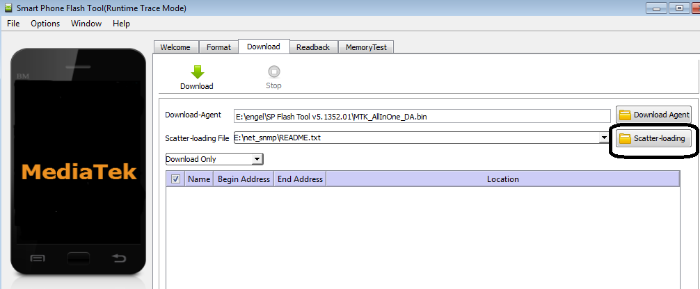

3.) Klickt auf die «scatter-loading» Schaltfläche:

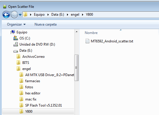

4.) Wählt nun den Ordner, in dem ihr das ROM entpackt habt.

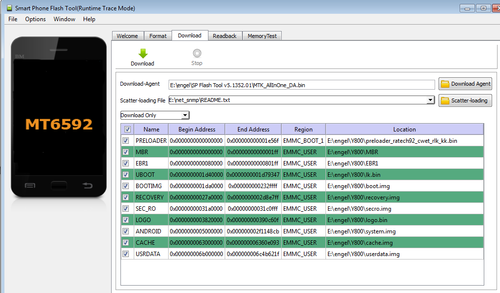

5.) Wählt nun die richtige Datei aus.

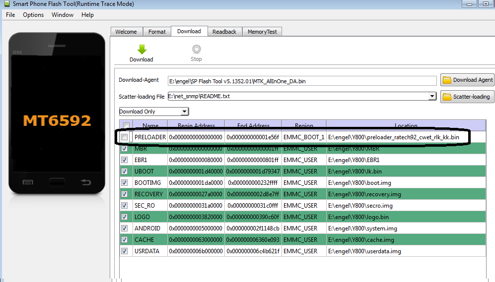

6.) ACHTUNG: Ihr müsst den ersten Parameter deaktivieren – «PRELOADER»!
Jetzt seit ihr bereit euer Telefon zu flashen.

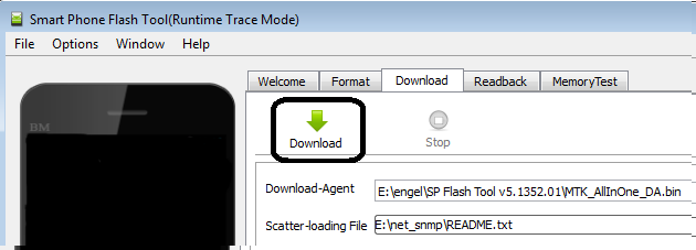

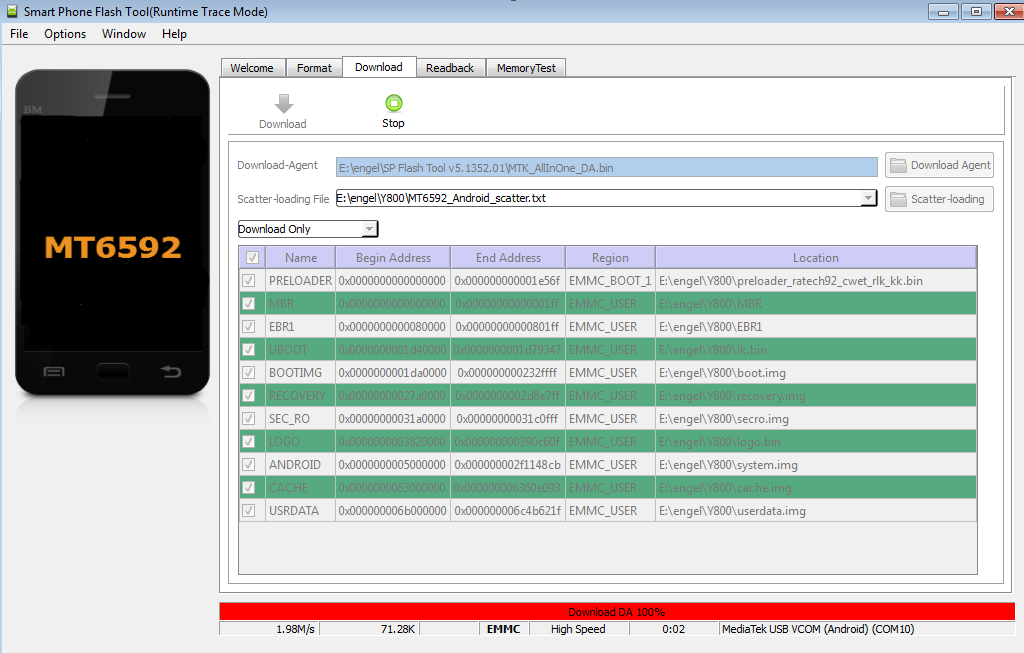

8.) Klickt jetzt auf den Download-Button im SP Flash Tool-Fenster.
9.) Schließt jetzt euer Handy mit dem USB-Kabel an euren PC an und während dessen haltet ihr die Taste des Lautstärkereglers (VOL. BUTTON) nach UNTEN gedrückt!

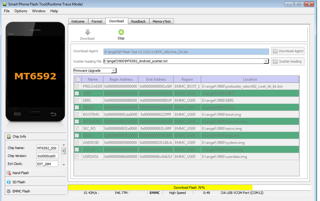

Wenn soweit alles richtig funktioniert hat, wird der Download-Prozess zum Telefon gestartet und eine rote Statusanzeige erscheint im unteren Teil des SP Flash Tool Fensters.

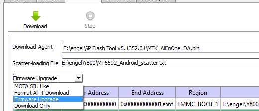

Sollte während dieses Vorgangs die folgende Fehlermeldung auftauchen «PMT geändert für den ROM, it must be downloaded …» müsst ihr die Option von «Download Only» auf «Firmware Upgrade» ändern (siehe Bild unten) und den gleichen Vorgang wiederholen!
Die Installation sollte nun ordnungsgemäß starten und der vorher rote Balken wird nun gelb und zeigt den Fortschritt des Downloads an.
Ist alles korrekt verlaufen, ist der Flash-Vorgang abgeschlossen und ihr könnt das Telefon vom Computer trennen.
