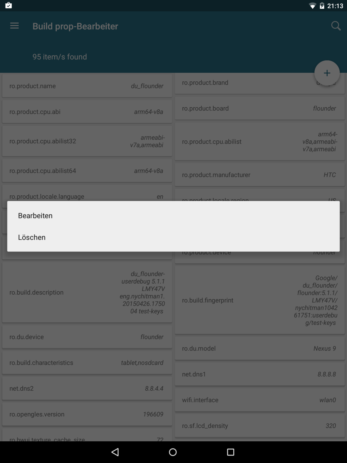

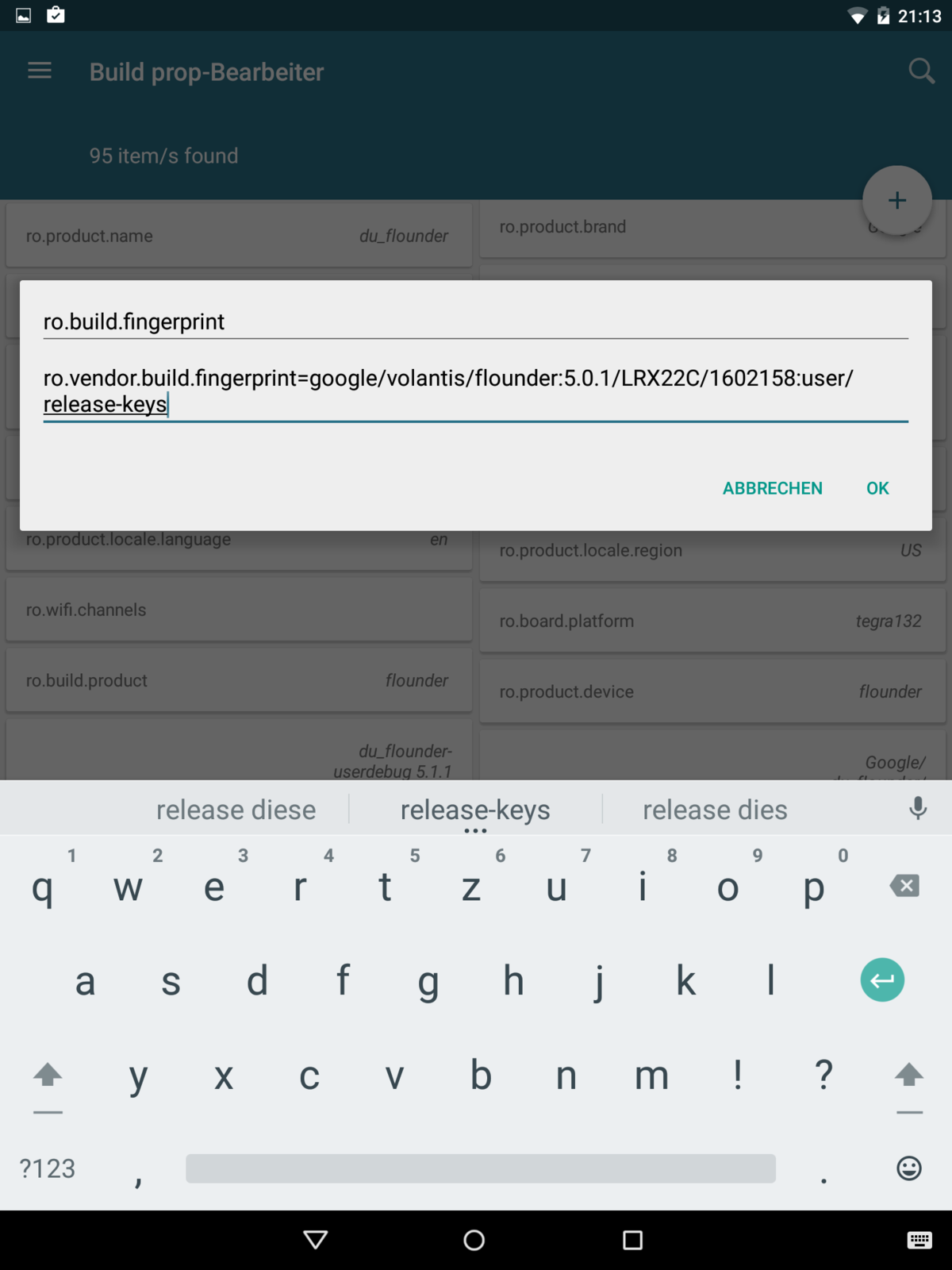

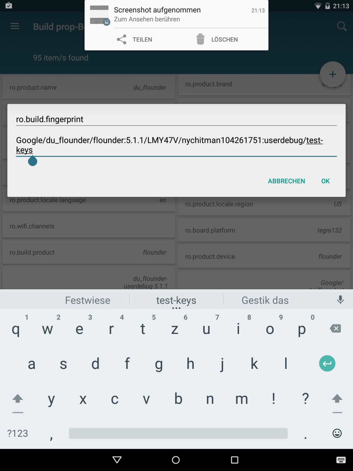

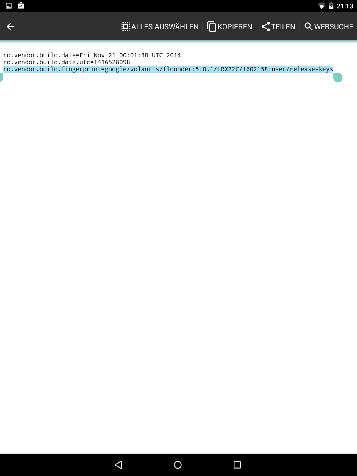

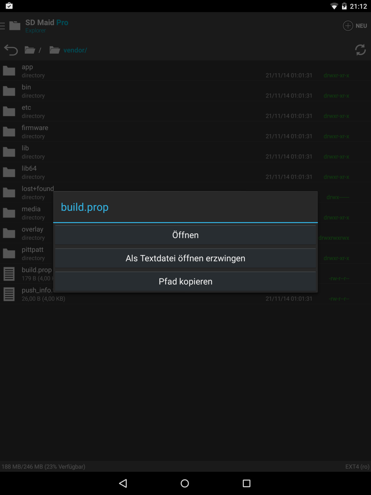

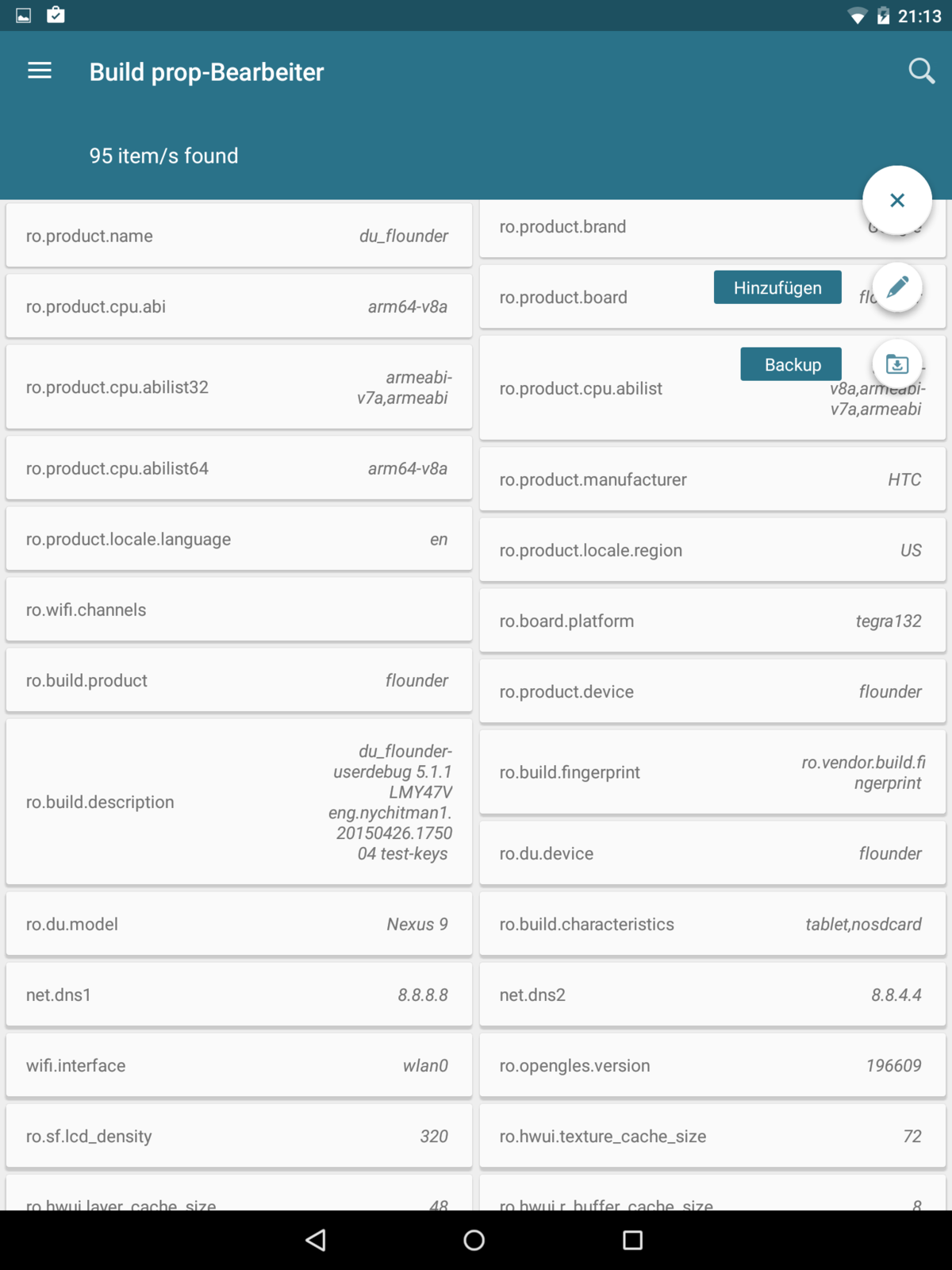

Die build.prop Einträge in "vendor & system" müssen übereinstimmen.
D.h. entweder die VendorBuildFingerprintFix.zip von craigacgomez flashen >> https://www.android-port.de/themen/rom-n9-…-rro-v2-1.6480/ << dort zu finden.
Oder selbst mit einem Text/Build.prop oder sonst was Editor bearbeiten.
Kopiert einfach den Eintrag in vendor/build.prop nach system/build.prop
Siehe Screens >>
