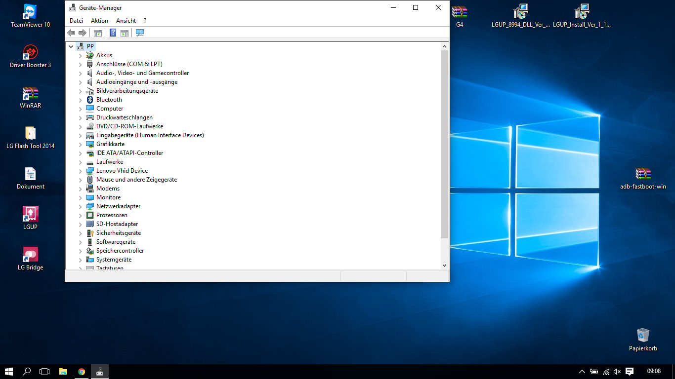

- Downloade von HIER! den plattform-tools Ordner und extrahiere alle Datein am besten nach C:\adb (LG&ADB Treiber falls noch nicht gemacht jetzt installieren (Treibersignierung unter Windows deaktivieren ggf!))

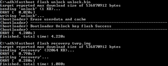

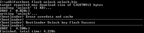

- [size=14]Verbinde dein Handy mit dem PC und gib "adb reboot bootloader" im Eingabefenster ein. Dein Gerät wird in den fastboot mode neustarten.[/SIZE]
- [size=14]Gib "fastboot flash unlock unlock.bin " im DOS Eingabefenster ein.[/SIZE]
- [COLOR=#ff0000]ZUSÄTZLICHE OPTION:[/COLOR] Nun könnte man gleich per "fastboot flash recovery recovery.img" das TWRP Recovery flashen (recovery Image >Downloaden<, in recovery.img umbenennen und nach C:\adb kopieren)
- Starte neu, dazu “fastboot reboot” im DOS Eingabefenster eingeben.
