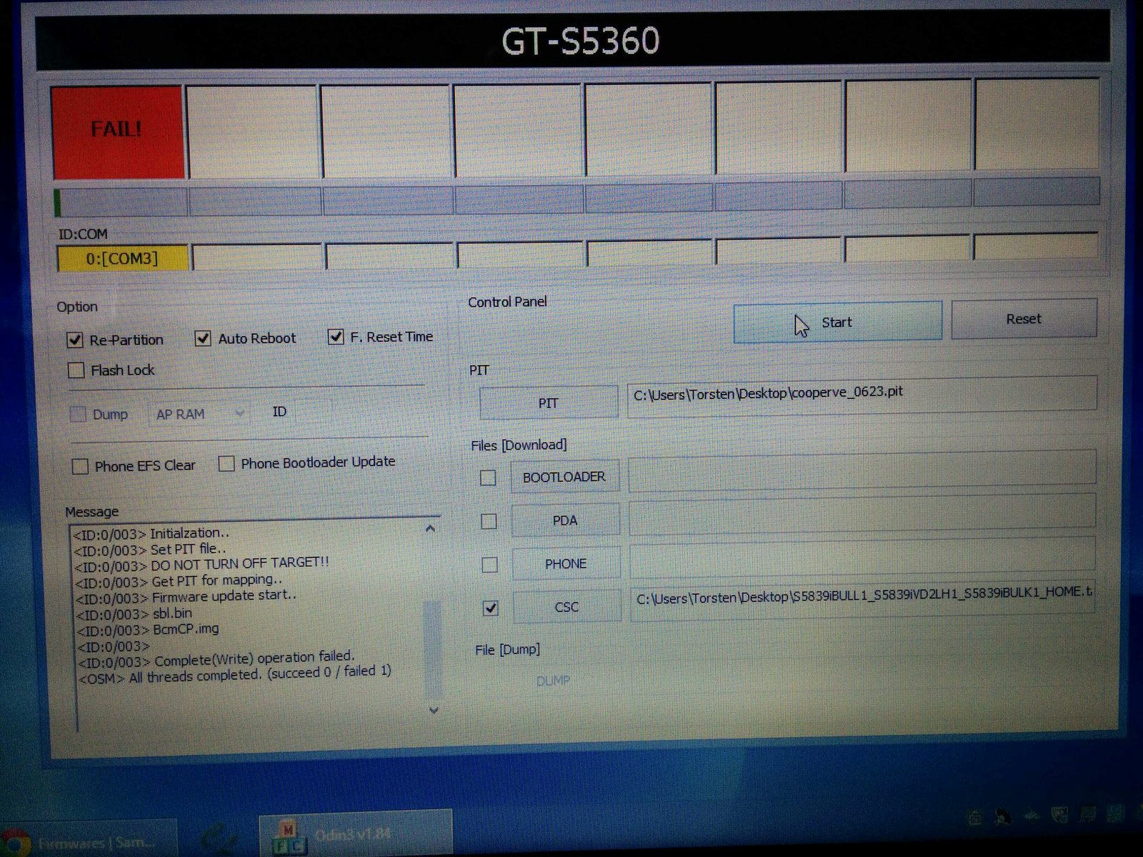

Denn, ich habe hier ein Handy eines Kollegen, Samsung Galaxy ACE - S5839i
Ist im bootloop, startet immer wieder bis zu einen Vodafone logo und danach von vorn.
Ich komme in die recovery, komme in den odin Modus, der pc hat die Treiber und er findet auch im Geräte-Manager ein Samsung Device. Einerseits findet aber der Explorer kein Gerät, und KIES versucht eine Verbindung herzustellen, klappt aber nicht...
Hier hänge ich fest. und komme nicht weiter...
Ich habe eine cwm recovery, die ich auch temporär flashen kann, aber das bringt mich auch nicht weiter. Ich habe eine root.zip, die ich nicht flashen kann, ich habe eine firmware.zip, die auch nicht flashen kann
Was würdet ihr empfehlen? Ich weiß, das Handy ist keine 5 EUR wert, aber es geht um meine flash-Ehre[emoji5]

Also wenn du in den Downloadmod kommst und Odin das Ding erkennt, dann guck mal, ob du entweder a) eine *tar der Firmware/des BS findest, was du direkt über Odin aufflashen kannst oder b) ein Recovery in *tar, ebenfalls über Odin, damit du dann die zip-Firmware über Recovery flashen kannst.
Auf Sammobile findest du für so ziemlich jedes Samsung-Device die aktuellste FW als *tar für Odin.
Wenn du dazu noch Fragen hast, immer raus damit
vom Tab getippt

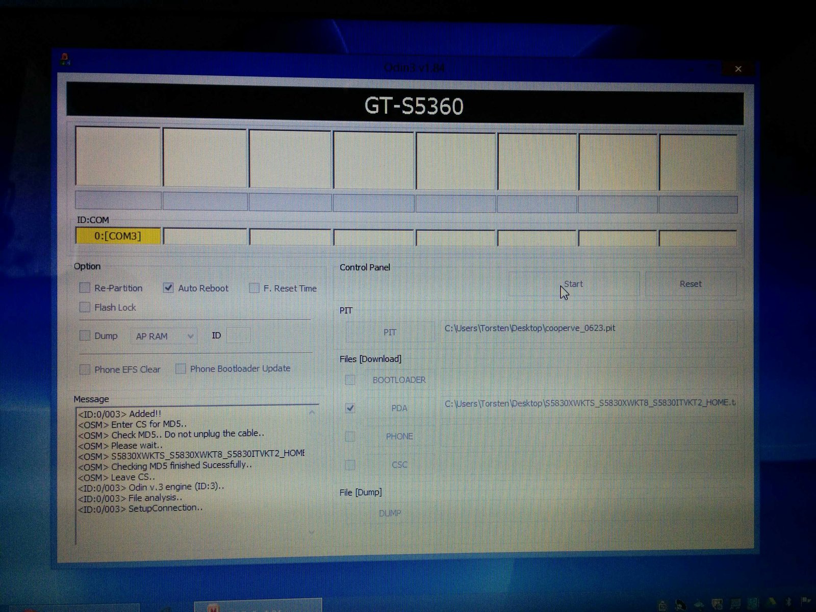

Den Haken setze ich bei Auto reboot und gebe nur die .tar als Datei ein
Richtig so?
