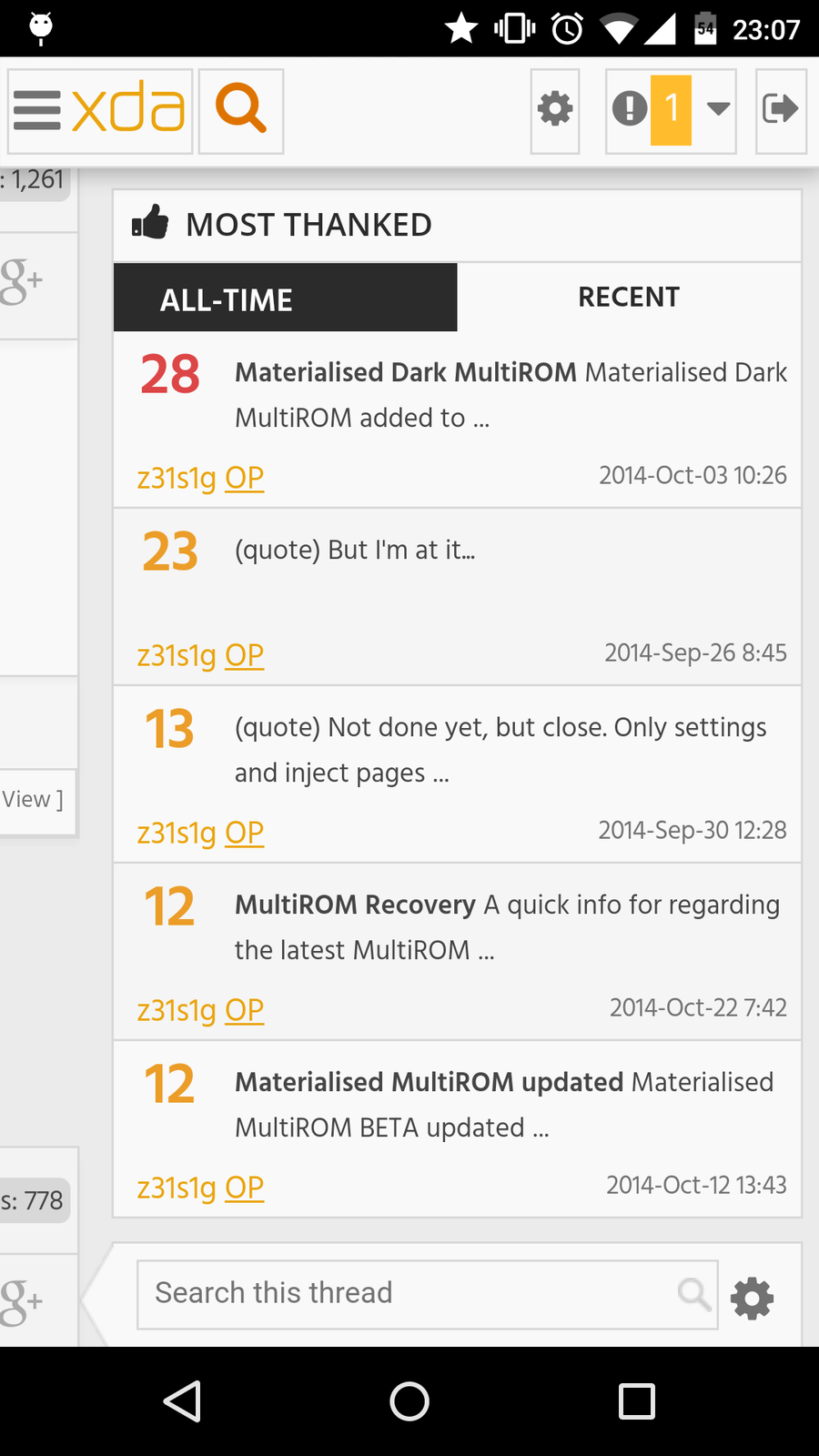

Materialized TWRP themes hat seinen eigenen Thread seit heute.
XDA
[THEME][N5] TWRP Materialised - Dark / Light / Play [23/10/14]
