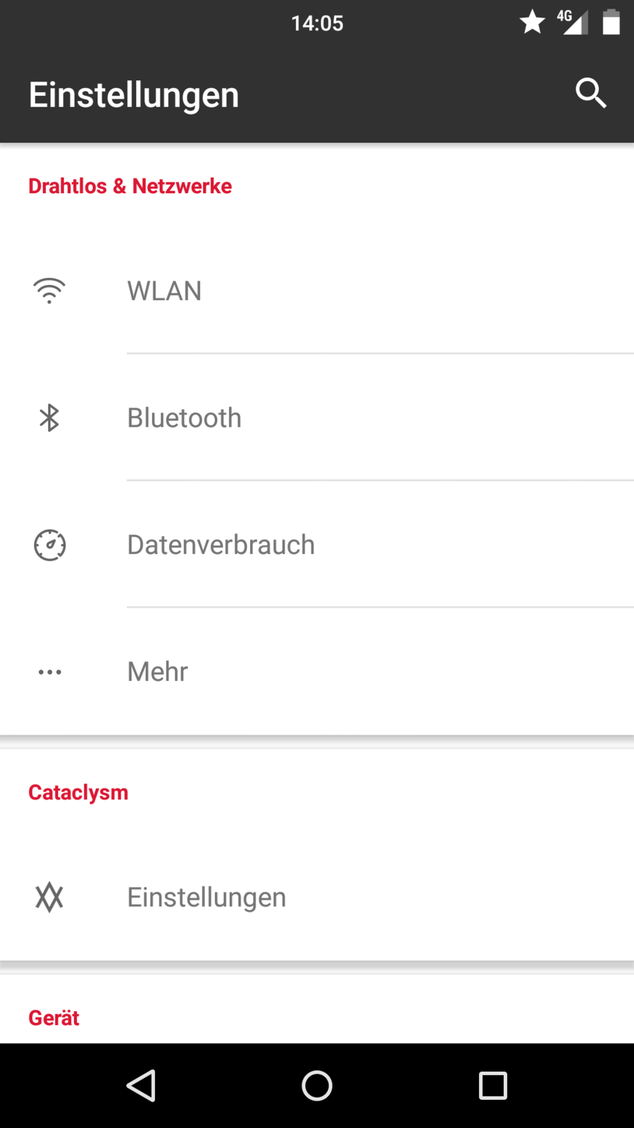

Cataclysm Update 16. März
Zitat von atl4ntisFlash on top of any 5.1 release.
MD5: db54f3fe7ad9e41aa56e9cb8291e56d4
SHA1: 1ef74b4de26692c8b2c9d5e835cbd642ffcd28b6Changelog:
Mar 15, 2015: Disabled SystemUpdateService wakelock for good on any Play Services version.
Mar 15, 2015: Smart Radio (Beta): delayed switch. (Not applied to all events)
Mar 15, 2015: Smart Radio (Beta): rebuilt from the ground up.Theme Link. view commit •

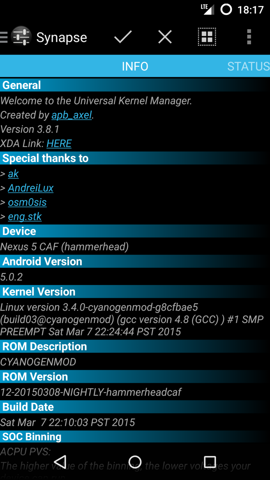

EDIT zur CM12 CAF:
Synapse und die aktuellste UKM Version 3.8.1 unterstützen bereits das neue "Modell" bzw die Variante "hammerheadcaf". Bis auf Voltage, was standesgemäss von CM deaktiviert wird, kann man mit nahezu jedem Reiter in Synapse spielen - wer möchte...
Es gibt aktuell noch keinen Custom Kernel, obwohl neobuddy89 bereits eine Version für heute abend (IST) angekündigt hat.
IST = GMT +4:30h
Edith #2 Ich nutze generell SuperSU von Chainfire, aktuell die 2.46.Edith #3 Chaos Kernel für CAF(!) Quelle

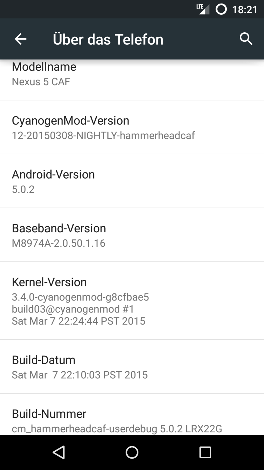

Kurze Info. Ab heute gibt es eine Neuerung. Es werden 2 Versionen der CM12 nightly erscheinen.
Einmal hammerhead, die "normale" CM12 Nightly und zusätzlich die hammerheadCAF Version, die eben mit CAF arbeitet und auf der Arbeit von myfluxi basiert.CM12 (reguläre, normale AOSP Version)
https://download.cyanogenmod.org/?device=hammerheadCM12 CAF Version
https://download.cyanogenmod.org/?device=hammerheadcafAchtung. Obacht! Bei der heutigen, ersten CAF Version muss zwingend das updater script geändert werden. Die erste Zeile muss gelöscht werden (get assert blabla hammerheadcaf), danach lässt sie sich flashen..
https://download.cyanogenmod.org/get/jenkins/10…mmerheadcaf.zipZum Thema CAF hier ein Zitat von Björn Lunden, einem CM Dev.
AOSP's support for Qualcomm devices is generally older and doesn't always take advantage of all the features and performance the hardware is capable of. Hammerhead is pretty close to AOSP in terms of kernel and features, besides the patches needed to support our userspace.
Hammerheadcaf is a much more up-to-date build, basically what happens when we treat it as any other Qualcomm device. The result is support for hardware-accelerated encryption, better audio features etc.
