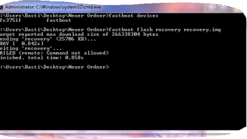

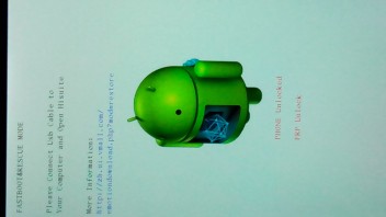

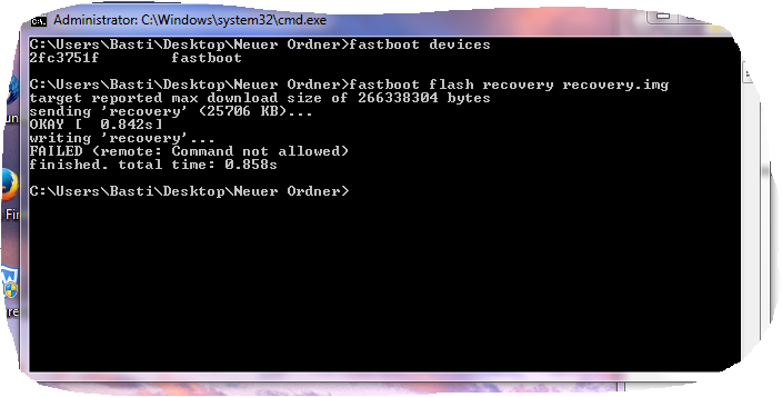

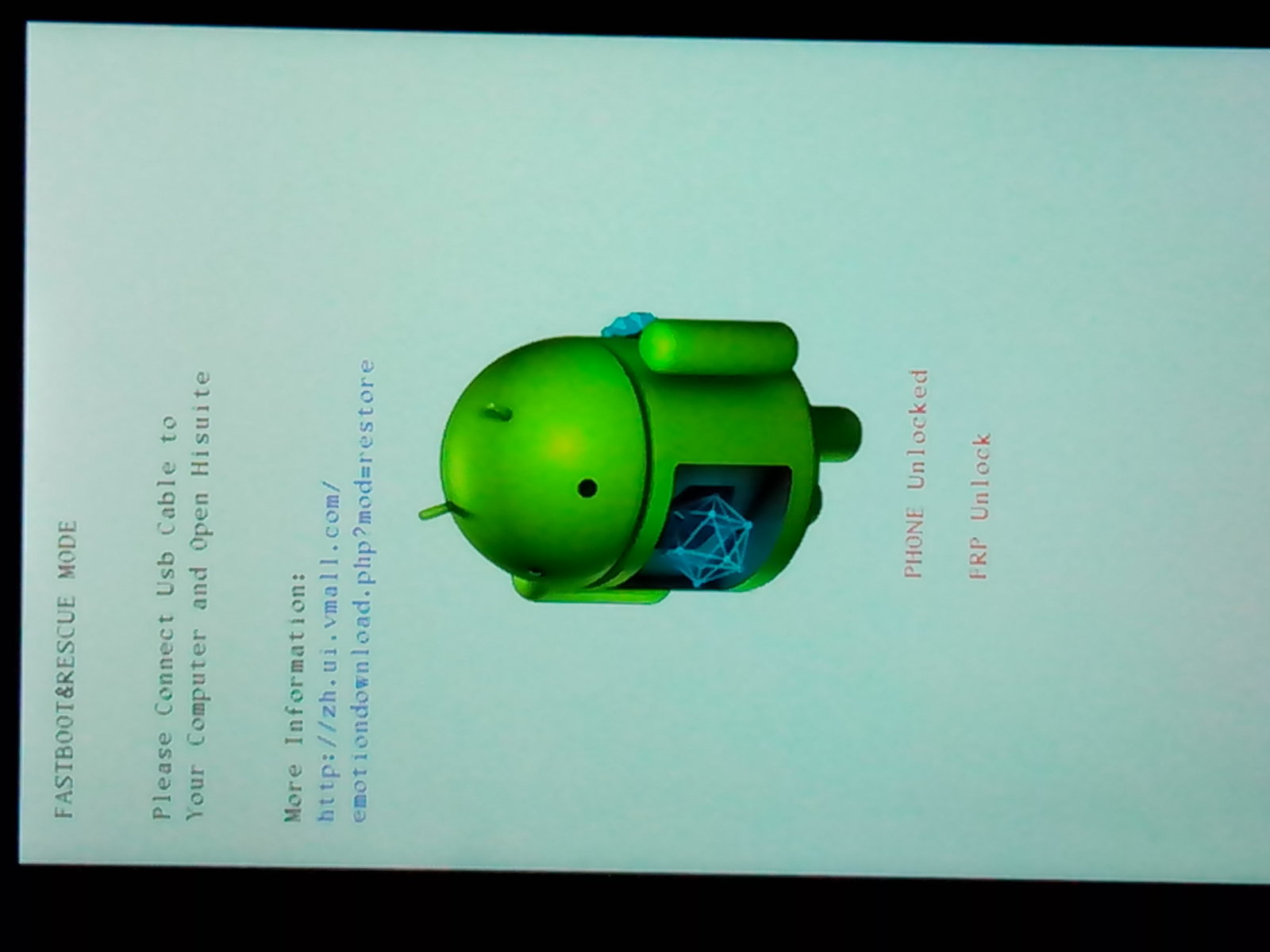

					Trotzdem Danke und ein gesundes....u.s.w.unten mal ein Bild das ist das einzige was noch kommt. und das andere steht da wenn ich versuche recovery.img draufzuspiele.Hab da teil bei Ebay gekauft und gerootet und dann irgendwas falsch gemacht...naja und Garantie iss nicht und es irgendwo hin zuschicken ist mir zu teuer...hab aber auch nicht so die Ahnung bin halt nenn Fummler(kaputtgefummelt) Danke noch mal...Bei Bei
					Geht das auch mit einem Huawei y6? bei dem ich im fastboot hänge und ja so kein Debugging mehr einstellen kann. es tut sich nichts mehr und mir wird auf dem Computer " 0 to disable angezeigt(im cmd)...hab da ganz schön Mist gebaut...nix geht mehr
