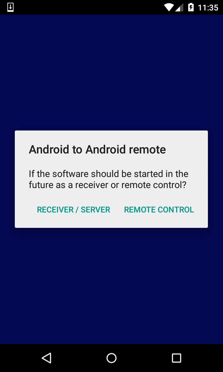

    Gleich zuerst wird man gefragt ob das Gerät als Server oder Fernbedienung(remote control) fungieren soll.
    Auf dem Tablet mit unseren Mediendaten wählen wir "Receiver/Server" aus.

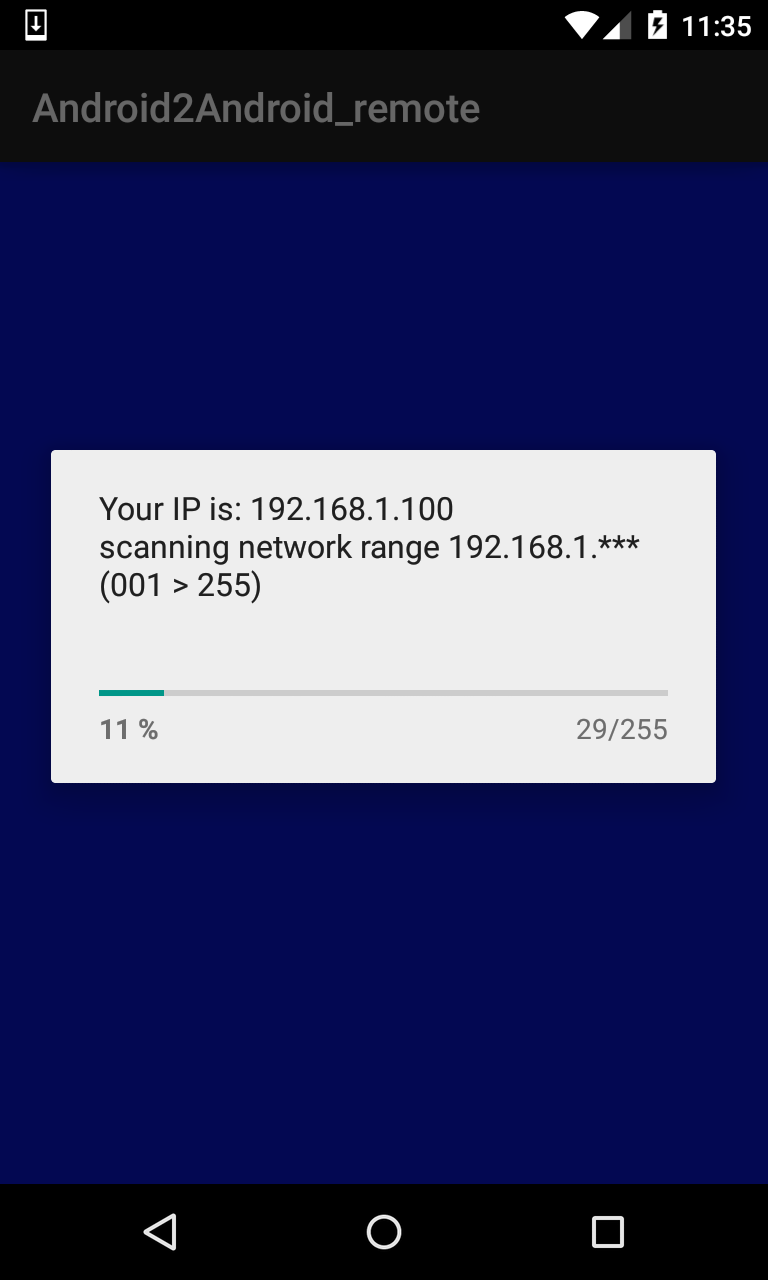

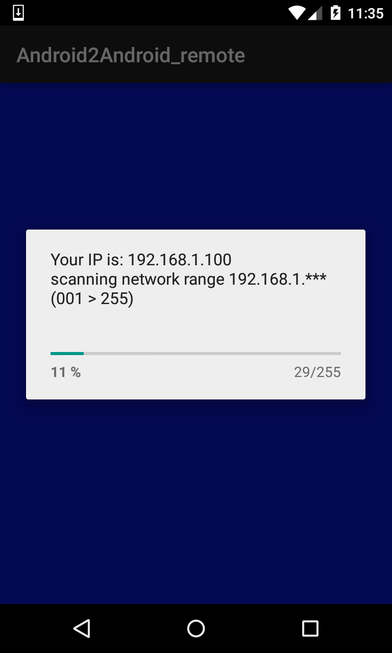

    Nach dem setzen des Ports läuft die automatische Erkennung durch welche nach dem Tablet im Netzwerk sucht.
    Sobald das andere Gerät gefunden wurde verbinden sich beide miteinander.

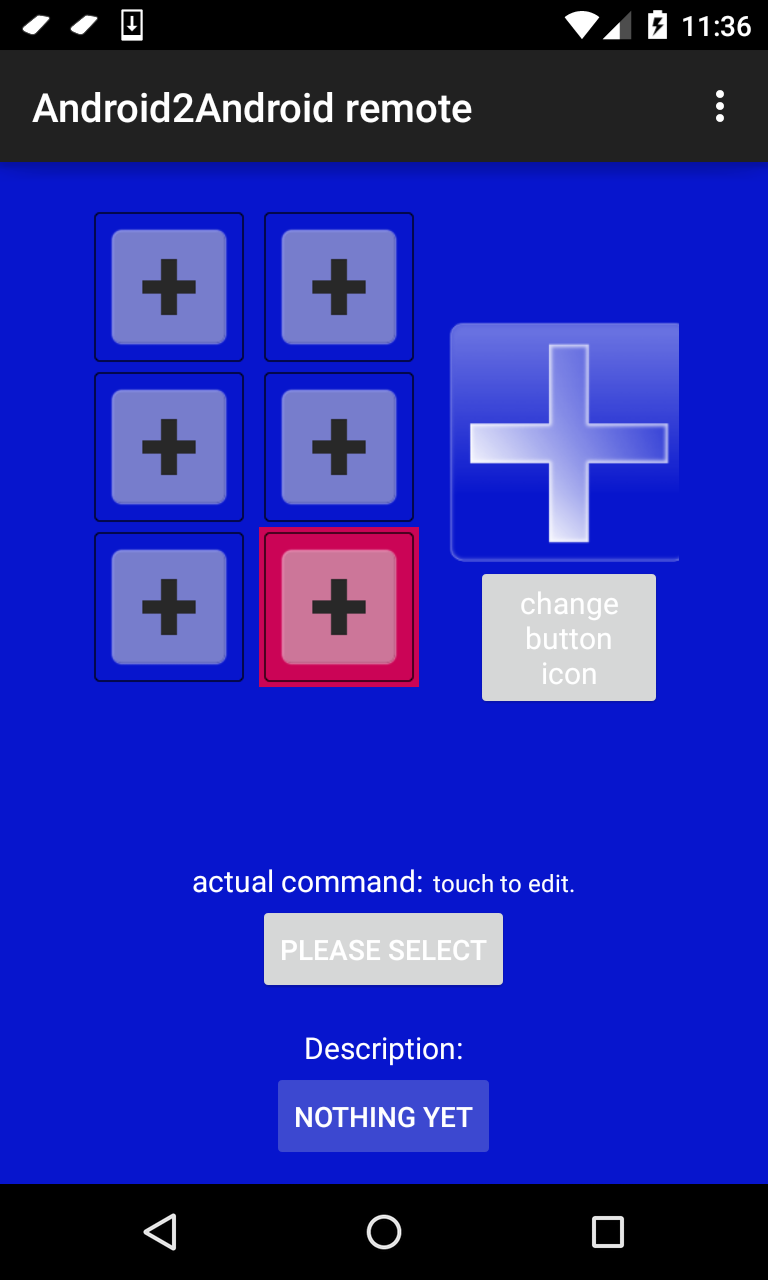

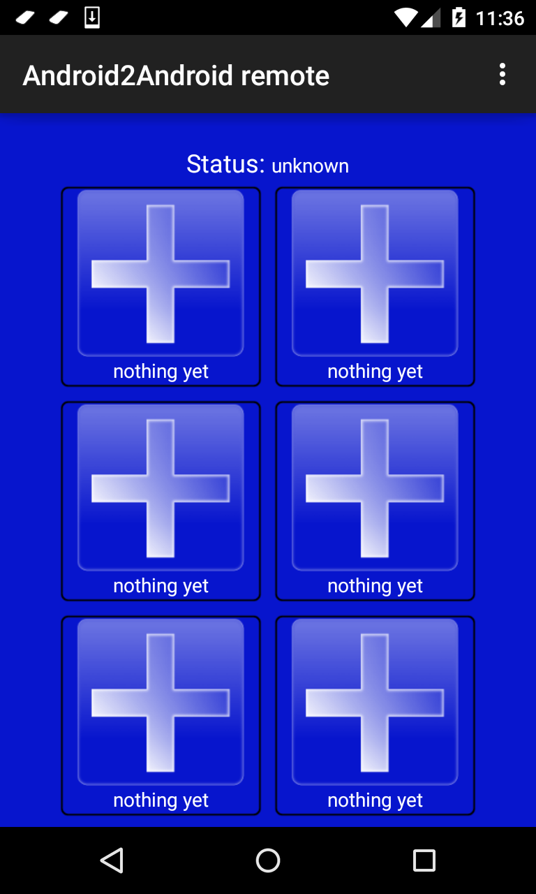

    Das war das koppeln der Geräte :) -sobald das erfolgreich war bietet Android2Android remote an die einzelnen Tasten der Fernbedienung zu belegen.
    Mit einem Tip auf "Set up! kommen wir dorthin.
    Wir haben 6 Tasten zu belegen - mit einem Fingertip auf eines der sechs "+" Symbole (welche unsere Tasten in klein darstellen) können wir nun nach belieben die
    Icons und die "Befehle" zuweisen.

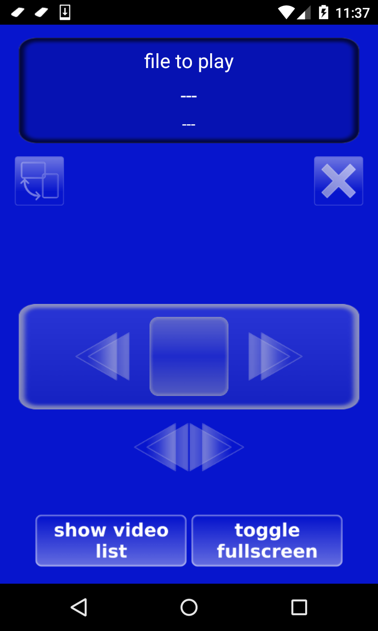

    9. "Music Player"
    Buttons: Play/pause ;Lied vorwärts;Lied zurück sowie eine Suchleiste zum springen im Lied/Track.
    Einzelne Tracks auf dem Tablet kann man über ein Liste auswählen welche man mit dem Button "show song list" öffnet.
    Über den Beenden Button oben rechts schliesst man den Player sowie die Fernbedienung auf beiden Geräten.
    10. "Video Player"
    Von der Bedienung ist er dem Musik Player gleich - man kann aber ausserdem noch das Display drehen und zwischen
    normaler und Vollbild Ansicht wechseln.

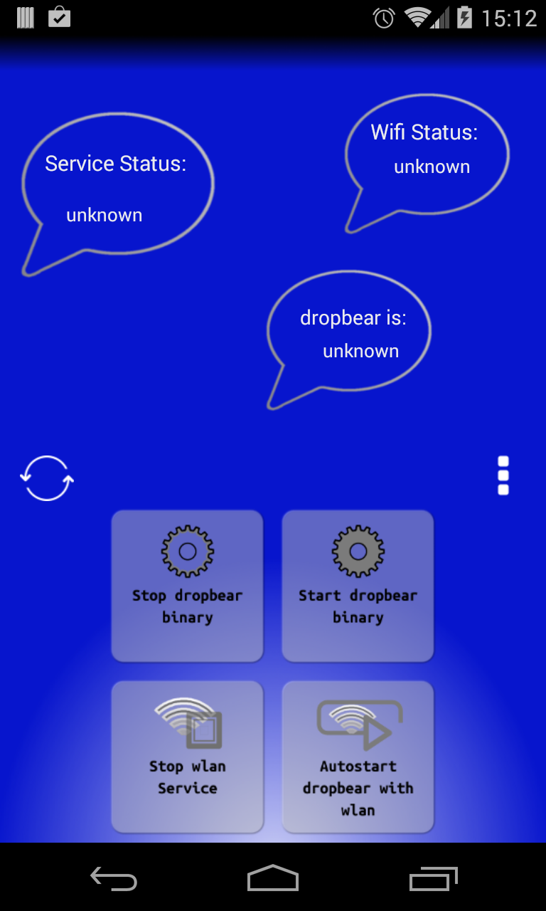

    So Ich möchte euch hier mal mein Programm vorstellen
    mit sshControl ist es wirklich einfach eine funktionierende ssh verbindung zwischen einem Windows PC und einem Androiden herzustellen.
    Ich mach daran noch nicht allzulange herum - Verbesserungspotential ist bestimmt vorhanden ;) Also wenn ihr was dazu haben wollt oder Designvorschläge habt - immer her damit!
    - auf dem Androiden läuft dropbear als Server
    ... und für Windows habe ich PuTTY als Client gewählt
    So was kann das Ding?

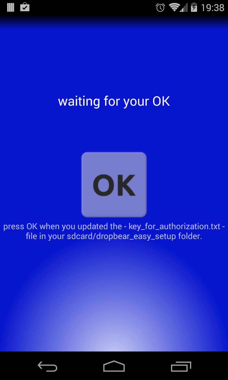

    Beim ersten Start wird geschaut ob dropbear schon vorhanden ist - wenn nicht kommt eine Abfrage ob man diese installieren möchte - mit einem Fingertipp auf Ja wird die automatische Installationsroutine gestartet - einfach den Anweisungen auf dem Bildschirm folgen.
    Was auf dem Windows PC getan werden muss hab ich in einer html ( website - mit jedem Browser lesbar) Schritt für Schritt erklärt. Man muss nur den mit PuTTY erstellten key in eine bestimmte Datei auf der SD Karte kopieren - die Anleitung sagt genau wie...
    dropbear wird dabei ins System installiert was bedeutet das man es von überall aus aufrufen kann. dropbear kommt nach /system/xbin und der rest spielt sich in /data/dropbear ab

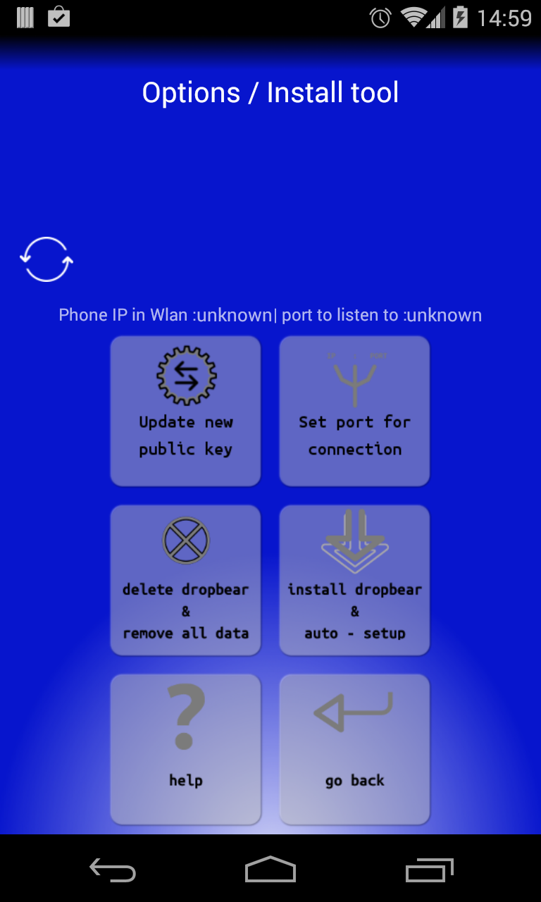

    Was sshControl sonst noch so kann:
    - dropbear via Tastendruck aktivieren/deaktivieren
    - Wlan Service der dropbear mit dem Wlan startet und beendet
    - Info für einkommende Verbindungen
    - update der public keys
    - port zum Verbinden kann frei gewählt werden
    - Deinstallationsroutine ( falls man sie denn mal braucht)
    - ne richtig ausführliche Hilfe
