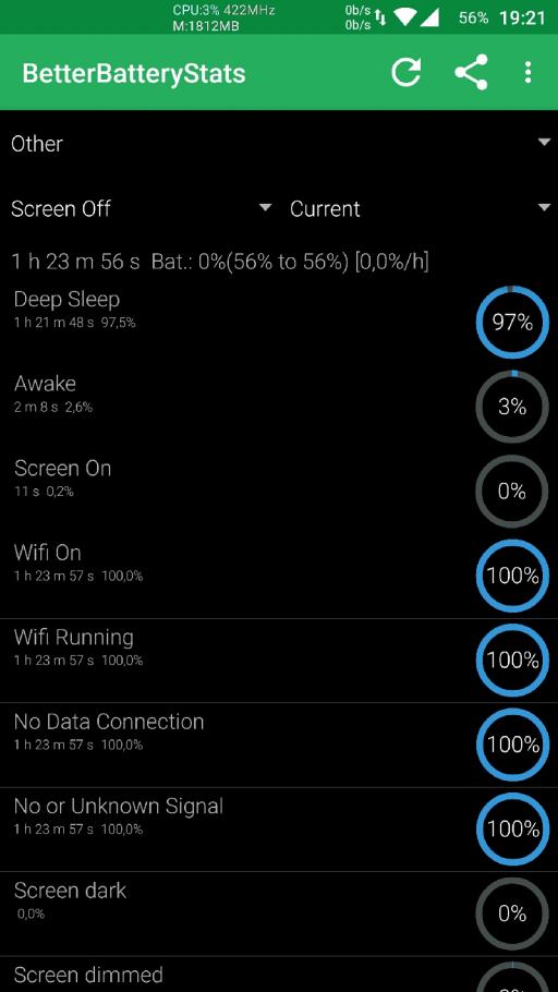

Lautlos-Modus ist immer noch nicht drin, ansonsten weiß ich noch nicht mal, welche Version vom Despair jetzt mit drin ist - siehe Screenshot:
