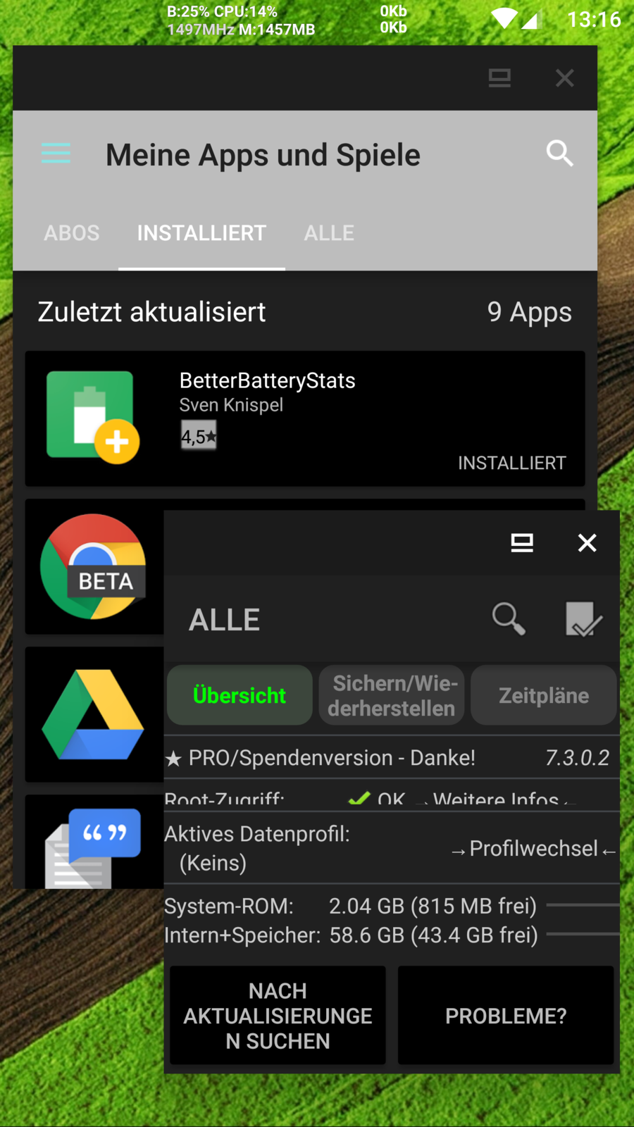

Nachdem der Ex mit Version 4.04 nun mit der Preview 2 funktioniert, gleich mal die flashbare Version von N installiert. Läuft soweit gut, Apps restoren mit TB ist etwas tricky/umständlich (man muss auf interaktive Wiederherstellung in den TB-Settings umstellen und danach für jede App die Daten separat zurück holen). Viper/Atmos habe ich nicht zum laufen bekommen, habe ich dann gelöscht.
Edit: Der Multi-Fenster-Modus von RemixOS ist auch ganz nett...
