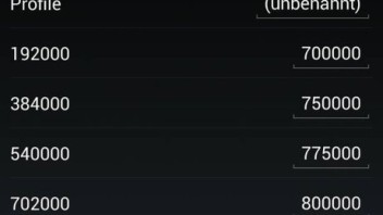

Hatte gerade meinen ersten Reboot mit dem b9 hells new, als ich mit dem Browser etwas im Internet surfte und auf eine aufwändige Seite stieß. Allerdings muss ich sagen, dass ich beim UV noch etwas weiter runter gegangen bin. Habe jetzt alle Werte um einen Schritt nach oben gesetzt.

mit deinen alten UV settings (auf ner FAST CPU)hatte ich auch nen Standbyfreeze (N4 ist nicht mehr ausm Standby erwacht) - mit meinen alten Settings die hier auch verlinkt sind keinerlei Probleme...auch nicht mit dem b9 new:-)
Ich habe faster und es läuft alles rund.
Ich habe mit b9-new nicht mehr Ruckler als mit der b9. Oder ich merks nicht
Ihr könnt ja selber mal etwas an den Werten schrauben. Bei den up_thresholds auf 85 runter und bei den lmf_active und _inactive auf 30 und 40 runter. Meine Werte waren einfach mal ein Test
