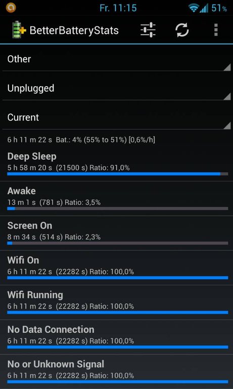

Ich installier mir gerade BBS.
CPU Spy läuft schon die ganze Zeit mit - ich hab das Gefühl, wenn ich ne Datenverbindung am laufen habe(und ich nichts tue) geht das Ding nicht in den DS.
Oder ist das normal?

Mit Deepsleep ist bei mir alles i.O.

Was meinst du mit Datenverbindung am Laufen? Wenn du etwas runterlädst? -

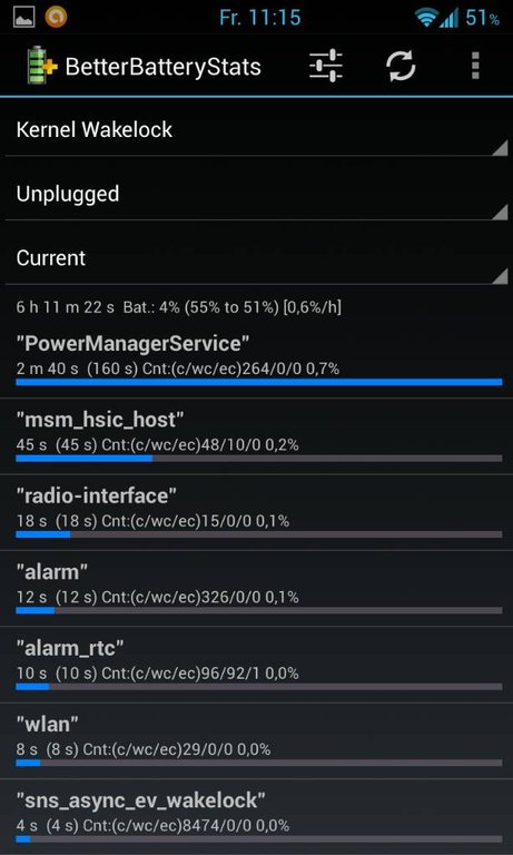

Sehe es auch gerade - allerdings habe ich n lästigen Wakelock, der sich "suspend_backoff" schimpft...
Hab nun mal Auto-Füllung im Chrome deaktiviert, hoffe das löst mein Problem!Ansonsten - Kernel ist Top!

florichelle -> Ne, ich hab einfach das Gefühl, das wenn ich 2G an habe, um WA-Nachrichten zu empfangen, verbraucht das N4 sehr viel Akku.
Ist aber nur subjektiv - n bisschen Strom muss ja dabei draufgehen -

den suspend_backoff wakelock habe ich auch gestern gehabt, mit aktiviertem s2w. Allerdings schien der deepsleep über Nacht ganz normal. Mal sehen was der heutige Tag bringt.
