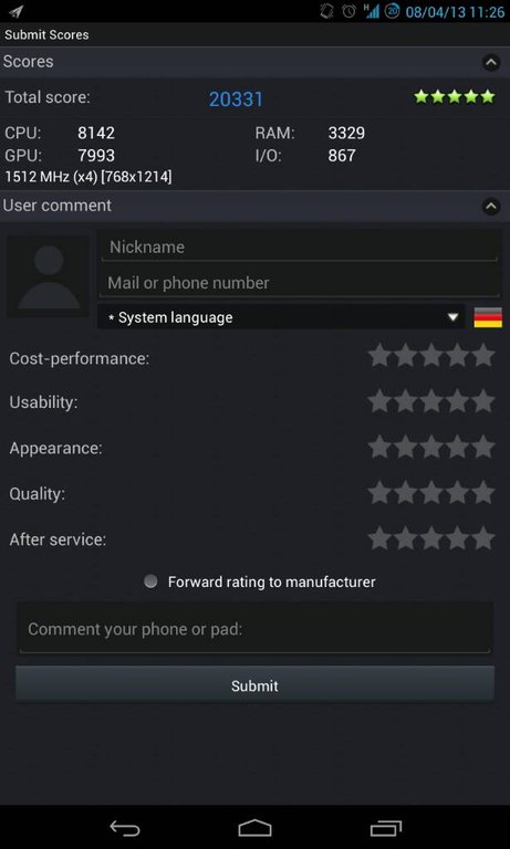

Wenn sowas für dich interessant ist, dann solltest du den Test mit deinem Telefon machen.
Komme auf 20951. Halte aber nichts von Benchmarks

Hatte ich doch schon, und mich über die niedrigen Werte gewundert...
Halte eigentlich auch nix von Benchmarks, aber teste dann doch eben mal kurz an wenn ein anderer Kernel drauf ist...
Bin irgendwie immer nur bei 19k gelandet (ja Antutu schwankt stark, aber selbst mehrere Versuchen blieben alle unter 20k)
Aber was sagen die Punkte aus? Wo waren bei dir denn weniger?
Die Gesamtpunktzahl setzt sich ja aus mehreren Werten zusammen. Kann also sein, dass zum Beispiel deine SD langsamer ist und die Punkte deshalb niedriger sind. Das sagt dann nichts über die CPU oder Grafik Werte aus.
Ich hoffe, du siehst worauf ich hinaus will.

Joa versteh schon worauf du hinaus willst...
Die Werte für die SD beachte ich kaum, da die immer schwanken (Lesend immer >50 MB/s und Schreibend mal 15MB/s mal 35MB/s)
Hatte bei der CPU ca. 1000 Punkte weniger als beim Test mit dem aktuellen motley (den auch auch aktuell verwende wegen der guten Möglichkeit zu undervolten: GangstaGrass- Long Hard Times to Come (feat T.O.N.E.Z) )
Ich komme auch immer auf 20900irgendwas. Kann auch sein, dass deine CPU zu warm war und deshalb runtergeregelt hat.

Wenn die CPU throttlen würde, dann würde das im Ergebnis bei Antutu aber zu sehen sein oder? 4x 1,xx GHz...

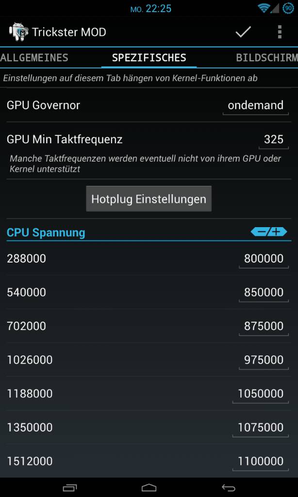

Mein Kernel kommt schon von Haus aus mit 100mV UV.
Du hast bestimmt fast Chip! Ich hab nominal!
Hier mal meine Settings, könnte ich da auch a bisl runter gehen?
Getippt von meinem zivi
Jede Tabelle hat UV gekriegt. Du kannst probieren überall noch 25-50mV weniger zu geben.
