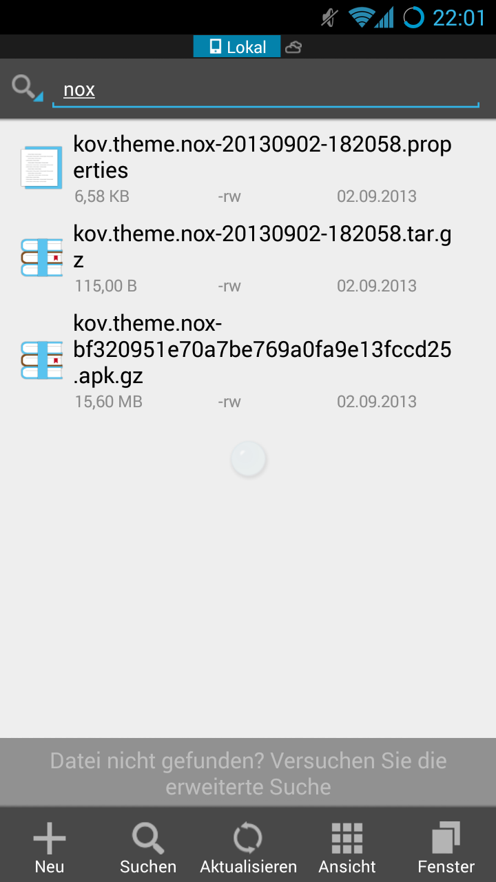

Die Lösung ist eig einfach, mit TB ein Backup der App machen und dann im TB Ordner nach dem Backup suchen. Die apk.tar.gz einfach auf apk kürzen, fertig.

Hier ein Shot aus dem TB - Ordner. Da einfach die Datei umbenennen?
Bei meinen beiden (HOX und Tab 2) sind paid apps im Asec Ordner, Nexus 4 und 7 hier im haushalt auch. Genau die apk.gz einfach auf .apk runterkürzen

Wenn du ein TB erstellen kannst hast du auch Rootrechte, also kannst du auch die eigentliche .apk Datei sichern, welche sich in einem .tar.gz ordner befindet.Und natürlich die .tar.gz Datei nicht einfach kürzen, und in .apk umbenennen, sondern mit einem Packer öffnen (z.B. 7zip) und die .apk entpacken.

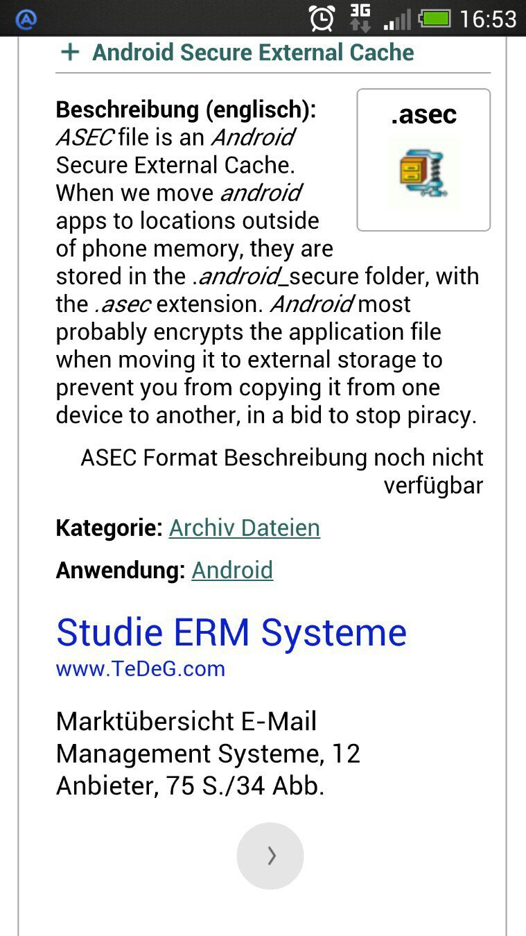

Hier hab eine Info über asec Dateien gefunden.
http://www.filesuffix.com/de/extension/asec#ext0
Demnach sind die asec Dateien verschlüsselt um nicht einfach von einem aufs andere Gerät kopiert werden zu können.
Gesendet von meinem HTC One mit Tapatalk
