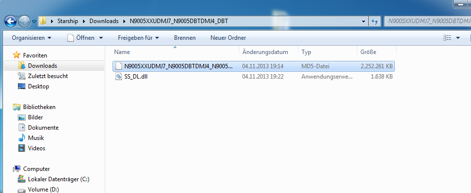

    Jetzt entpacken wir die ZIP, das wir am ende die " *.tar.md5 " haben. Siehe Screenshot

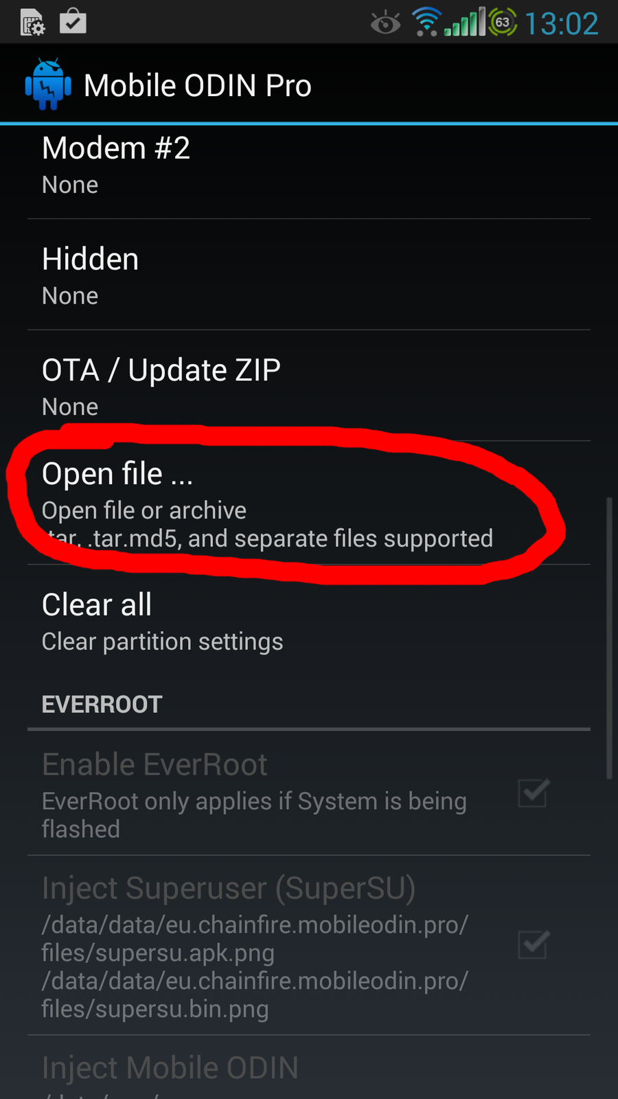

    Nun starten wir Mobile Odin Pro und fügen die Firmware ein, indem wir auf OPEN FILE klicken.Siehe Screenshot

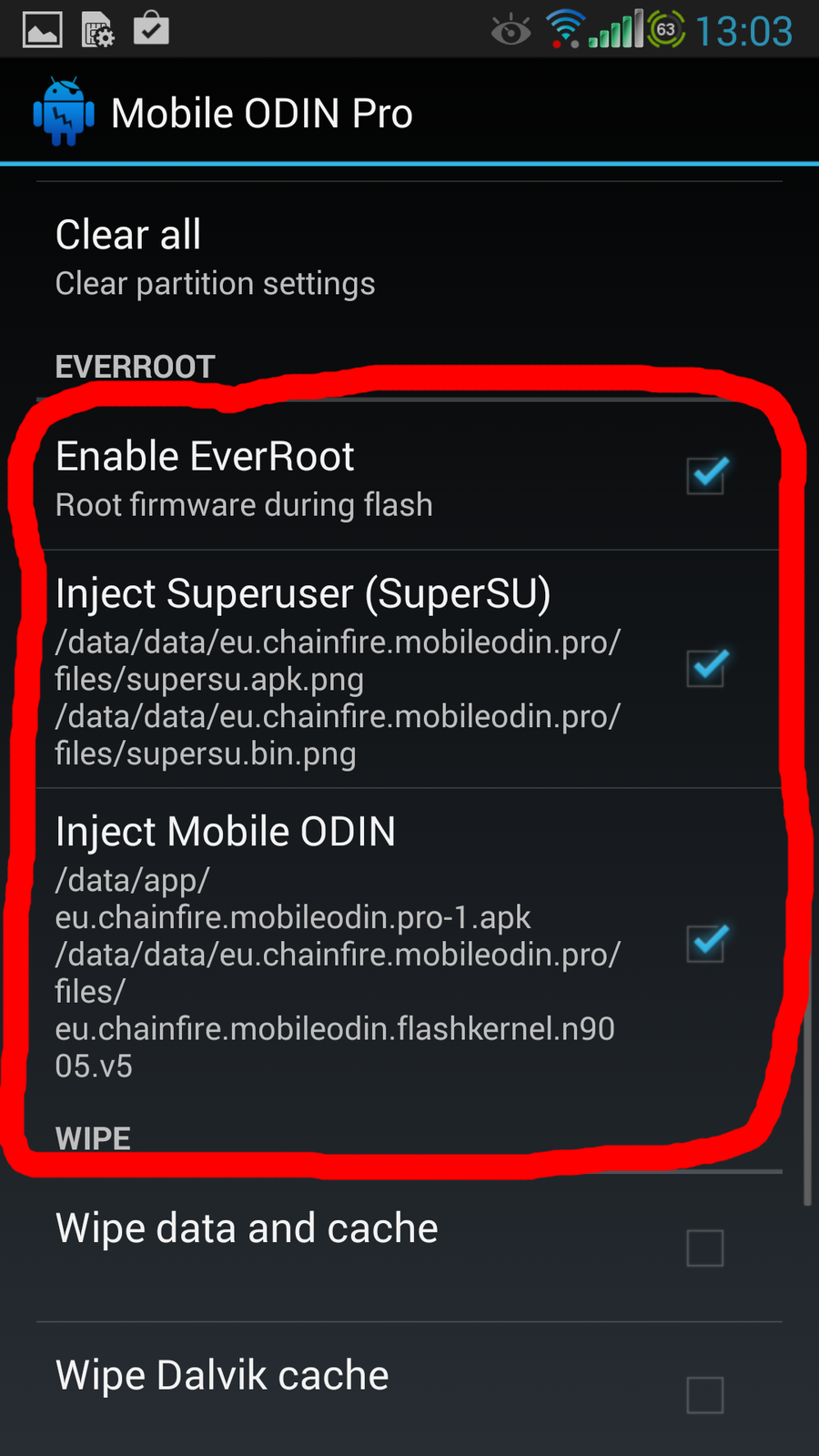

    Wir achten darauf das alle 3 Haken gesetzt sind.Siehe Screenshot

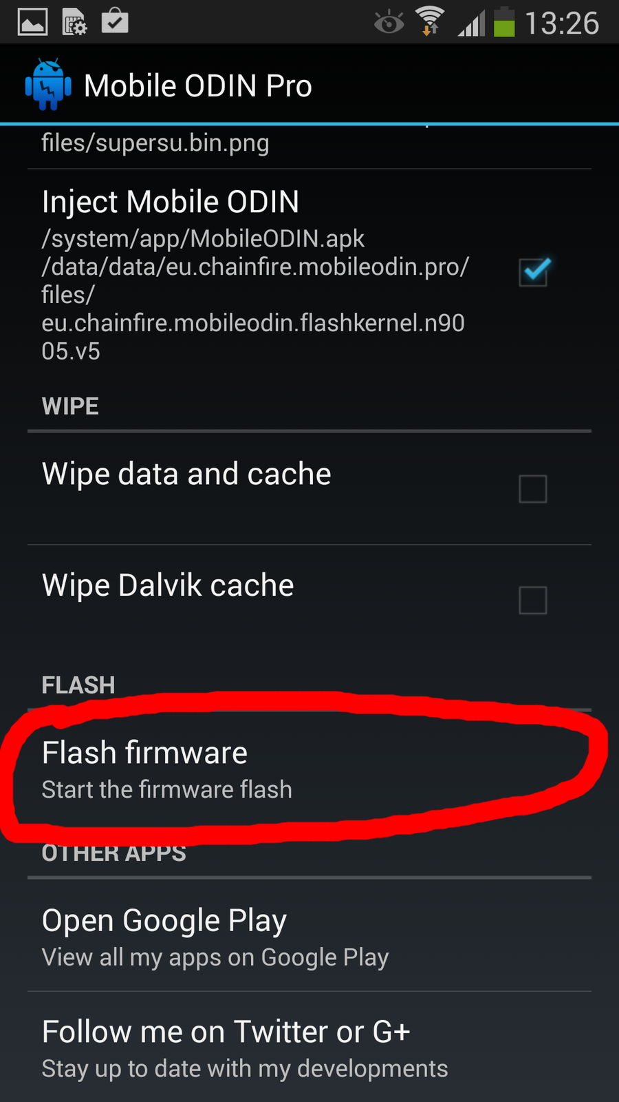

    Jetzt klicken wir auf Flash.
    Jetzt wird die aktuelle Firmware geflasht. Dauert ein wenig. Jetzt habt ihr die aktuelle FW drauf Inklusive Root und Knox-Counter bleibt 0x0
