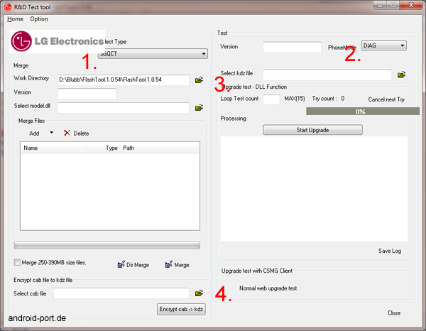

    Schaltet euer G2 aus und bootet es in den Download Modus (dazu VolUp gedrückt halten und USB Kabel anschließen.)
    Flash Tool entpacken und die UpTestEx.exe starten!
    1. Phone Typ auswählen: 3GQCT
    2. Phone Mode auswählen: DIAG
    3. Eure heruntergeladene Datei (kdz!) auswählen
    4. "Normal web upgrade test" anklicken!

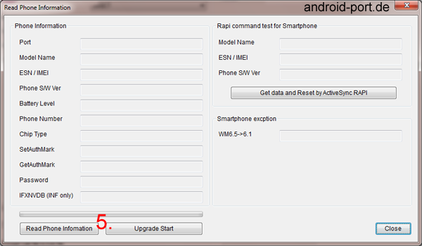

    5. Upgrade Start anklicken und warten bis folgendes Fenster erscheint:

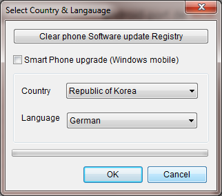

    6. Country "Republic of Korea" auswählen und Sprache eurer Wahl. Danach auf Ok klicken und warten. Der gesamte Flashvorgang dauert in etwa 9-10 Minuten!

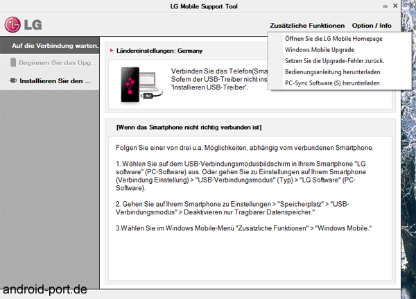

    Bei manchen gibt es Probleme beim Flashen, d.h. das der Flashvorgang z.B. bei 49% stehen blieb. Mir persönlich erging es genau so als ich von Android 4.4 (PA) zurück zu Stock wollte. Die Lösung ist denkbar einfach:
    1. Versetzt euer G2 in den Download Modus :)
    2. Startet das LGMobile Support Tool
    3. Wählt dort oben rechts "Setzen Sie die Upgrade-Fehler zurück" aus.
    4. Die Software wird anschließend nochmal eine Firmware runterladen was ca 30 Minuten dauert und anschließend startet der Flashvorgang. [COLOR=#ff0000]ACHTUNG -> hierbei wird _alles_ formatiert, auch der interne Speicher![/COLOR]
    5. Nach dem Flashen wieder eine Factory Reset durchführen!

  • Hallo.
    Ich habe leider ein kleines Problem.
    Ich komme nicht über schritt 6.
    Sobald ich Land und Sprache ausgewählt habe, passiert überhaupt nichts.
    Nichts am PC, nichts auf dem Handy.
    Mehrmals versucht, immer mit dem selben ergebniss, das sich nichts tut.
    Danach geht das Handy wie immer, also hat sich nichts getan.
