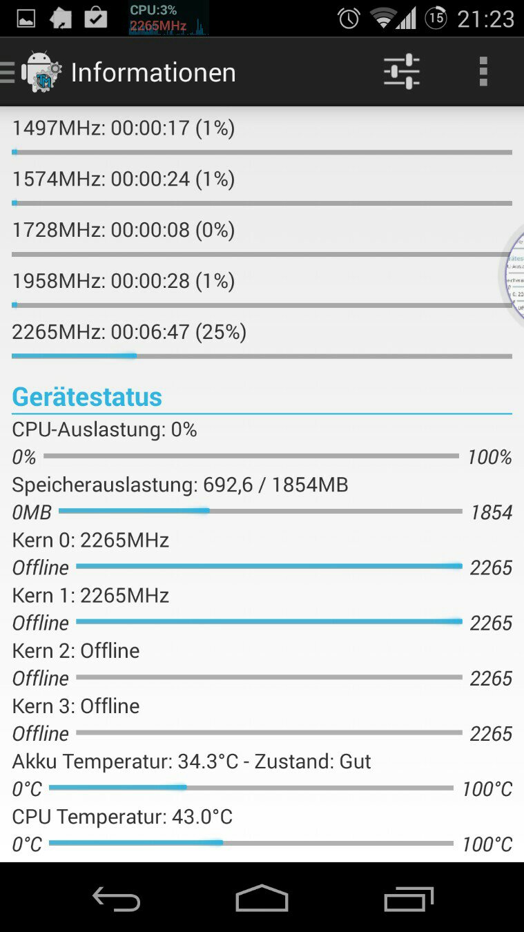

Ich kann das Problem reproduzieren , wenn ich z.b. den Governor Wechsel von Interaktive auf Ondemand. In Trickster wird dann die Min Frequenz auf Max gesetzt , aber nicht wieder runter. Das geht dann nur noch manuell. Ich versuche das Problem mal mit der Frequenz Sperre zu umgehen. Ich versuche auch nachher mal andere Apps, ob das was spezifisches ist...
VIVAN las Tapas
Das liegt am cpu-boost Treiber und an Trickster. Das ist schlussendlich kein Bug. Wenn der cpu-boist Treiber kurzzeitig auf max pusht und du dann auf Anwenden gehst, ist max/max. Stellst du das wieder auf 300 und gehst auf anwenden, sitzen die 300 auch wieder. Angezeigt bei Trickster wird dann 1267, da Touch Boost. Doch wenn du genau schaust, skaliert er wieder auf 300. Am besten schraubst du da gar nicht rum, oder achtest einfach darauf.
