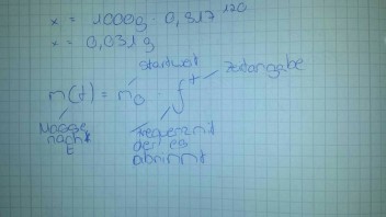

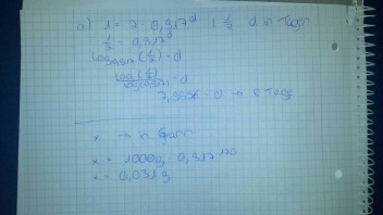

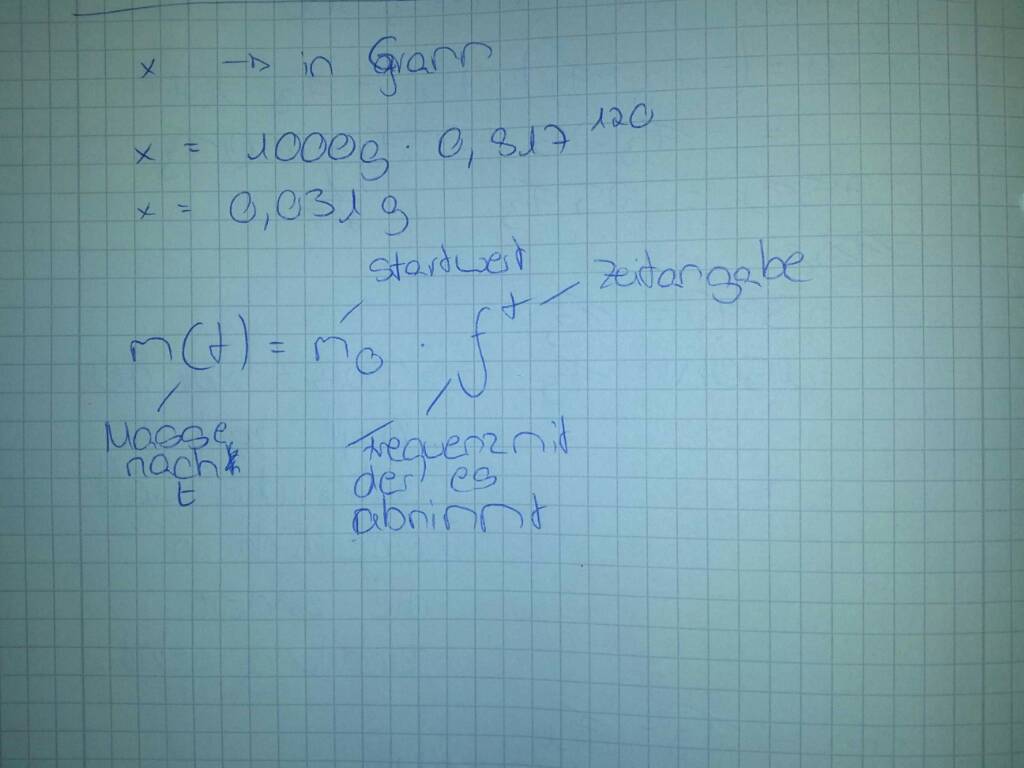

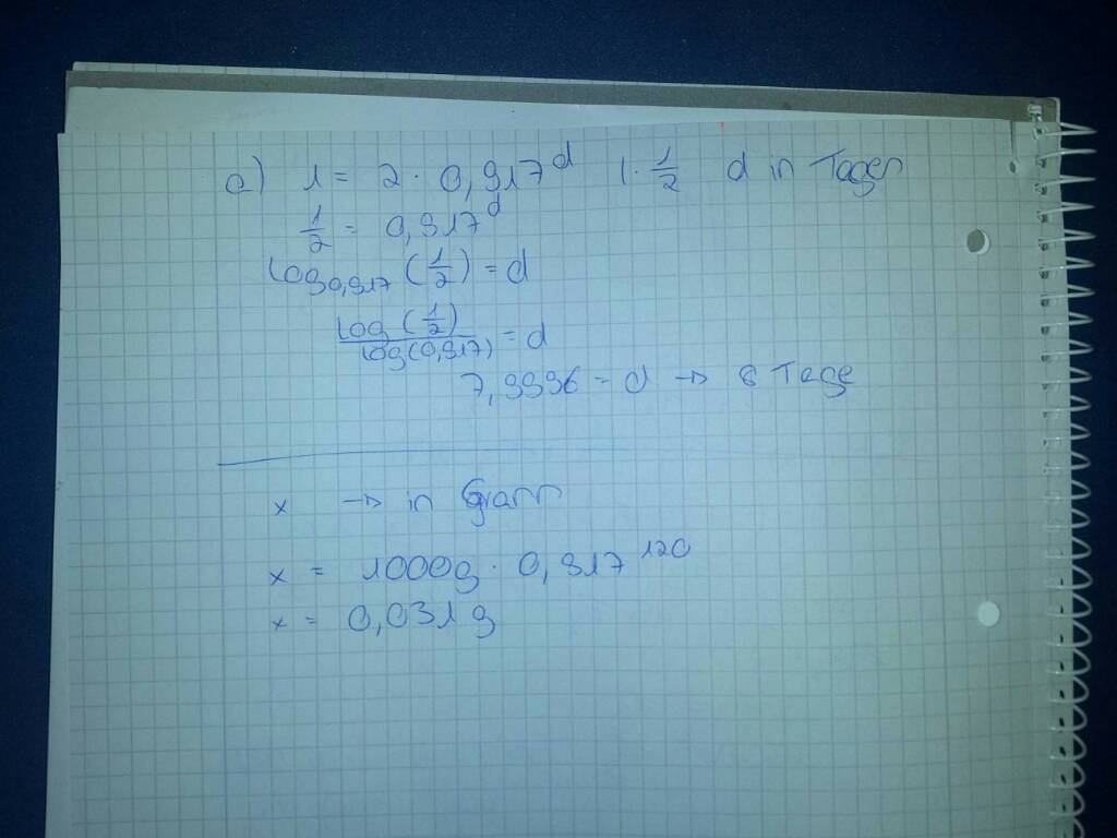

Sekunde ich schreibs dir auf
Verstehst du das so?

Hey Super, danke! Aber wie kommst du auf die 0,917d?
100% - 8,3% die es pro tag abnimmt.
Das d ist dir Zeitangabe, hier in Tagen, da es ja Pro tag um 8,3% weniger wird

Okay, d.h., die 1 ist quasi m(0). 0,917 ist mir jetzt auch klar. Was ich noch nicht so recht verstehe ist, wieso du das ganze mal 2 nimmst.
Weil bei der Halbwertszeit ja sozusageb aus 2 eine 1 wird.
Also ist 2 der Anfangszeit der mit 0,917 hoch d abnimmt bis nach der zeit d dann 1 rauskommt, was die Hälfte ist.
Hier kannst du auch 50 und 100 oder 2 und 4 oder was immer du magst nehmen
