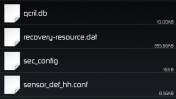

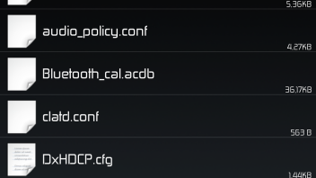

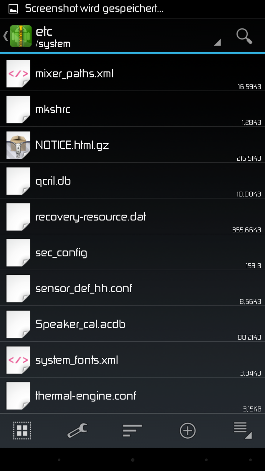

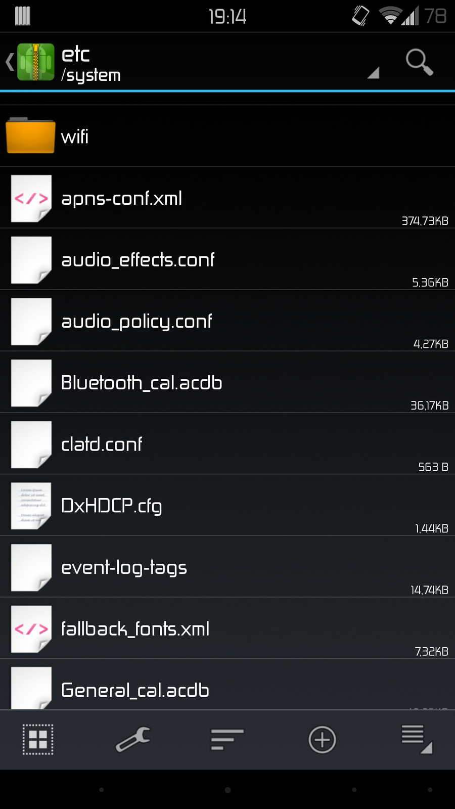

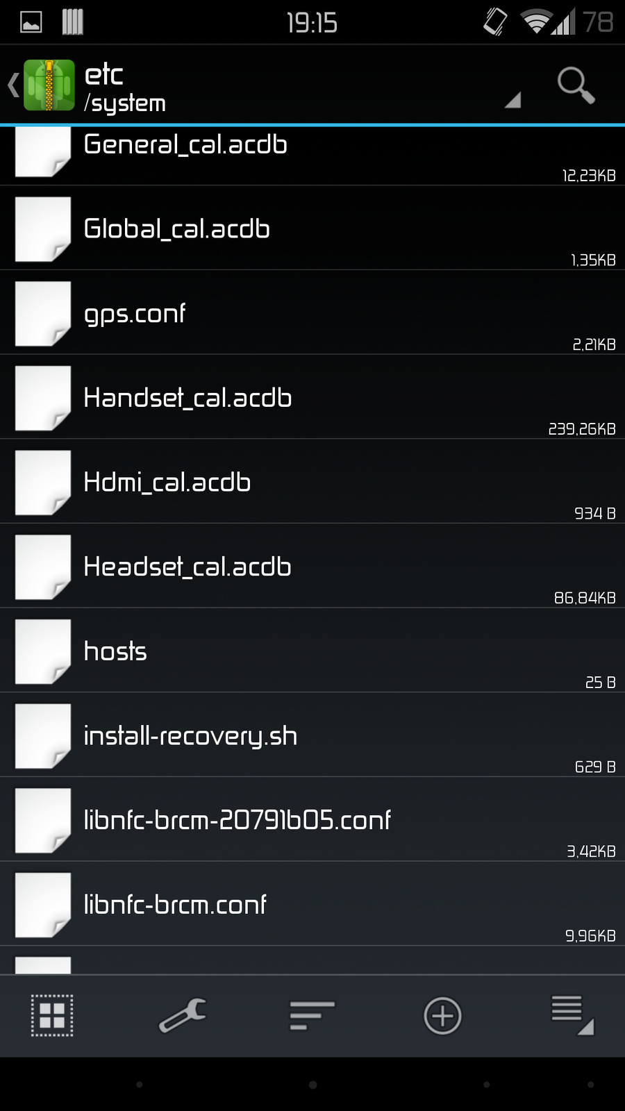

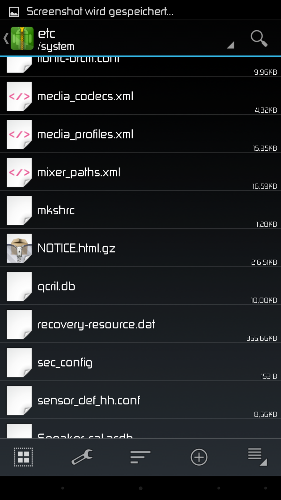

@Saucy kannst du mir dann evtl kurz sagen was ich auf den screenshots löschen kann ? bzw.. ist vermutlich einfach zu sagen was ich da lassen kann.. der elementalx hat das scheinbar so einiges erstellt :s
Das ist wieder das Problem. Man müsste in die Scripte schauen was drin ist. Du kannst problemlos alle löschen und Hellscore hinterher. Es wird Dein System nicht beeinträchtigen oder zerschießen wenn keine scripte vorhanden sind. Hellscore legt nur ein dummyfile dort ab. ![]()

ohhh.. habe grad was übersehen.. ich war im ganz falschen Ordner ![]()
ich war in System/etc
in /etc/init.d ist nur die datei 99SuperSUDaemon.. musst ich die löschen ?
Ich würde alle scripte löschen im System/init.d (nicht den Ordner!!!) Stock Kernel >>> durchbooten >>>Recovery >>>> Hellscore >>>> Fun ![]()
