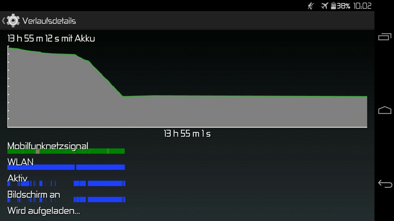

In knapp 8,5 Std nur ein Prozent Akku verloren.
Zwar im Flugmodus aber selbst das ist meiner Meinung nach sehr gut. Bei mir läuft seit erscheinen der beta 217.Gesendet von meinem Nexus 5 mit Tapatalk
