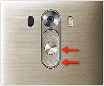

    • Drücke die Leiser-Taste und die An-Aus-Taste gleichzeitig
      Halte beide Tasten gedrückt bis das LG Logo erscheint.

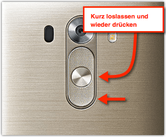

    • Wenn das LG Logo erscheint, dann lässt du die beiden Tasten für einen kurzen Augenblick los und dann drückst du sofort dieselben beiden Tasten ( Leiser-Taste und die An-Aus-Taste)
