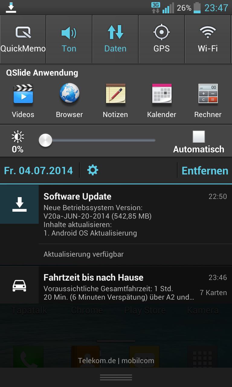

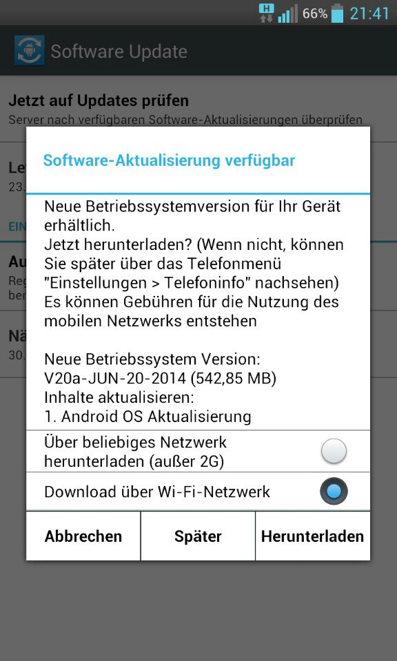

  • Ich habe gerade mal wieder geprüft, ob ein Update verfügbar ist und tatsächlich kam eine Meldung :)
    Habe hier nur mobiles Internet, werde es dann am WE laden.

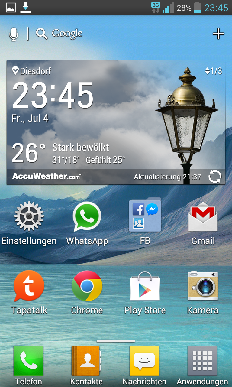

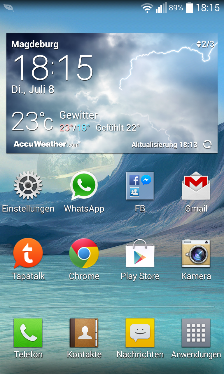

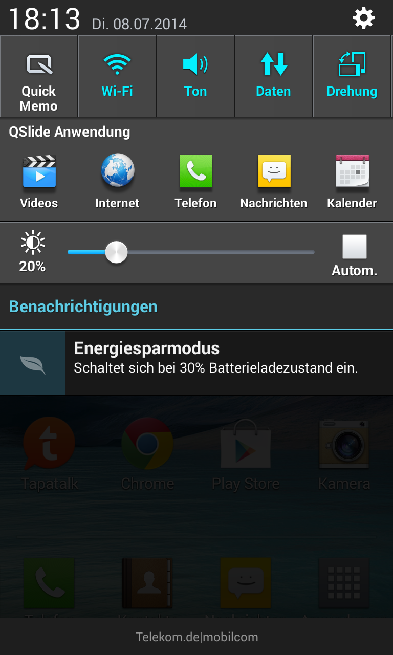

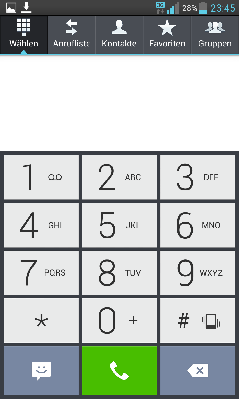

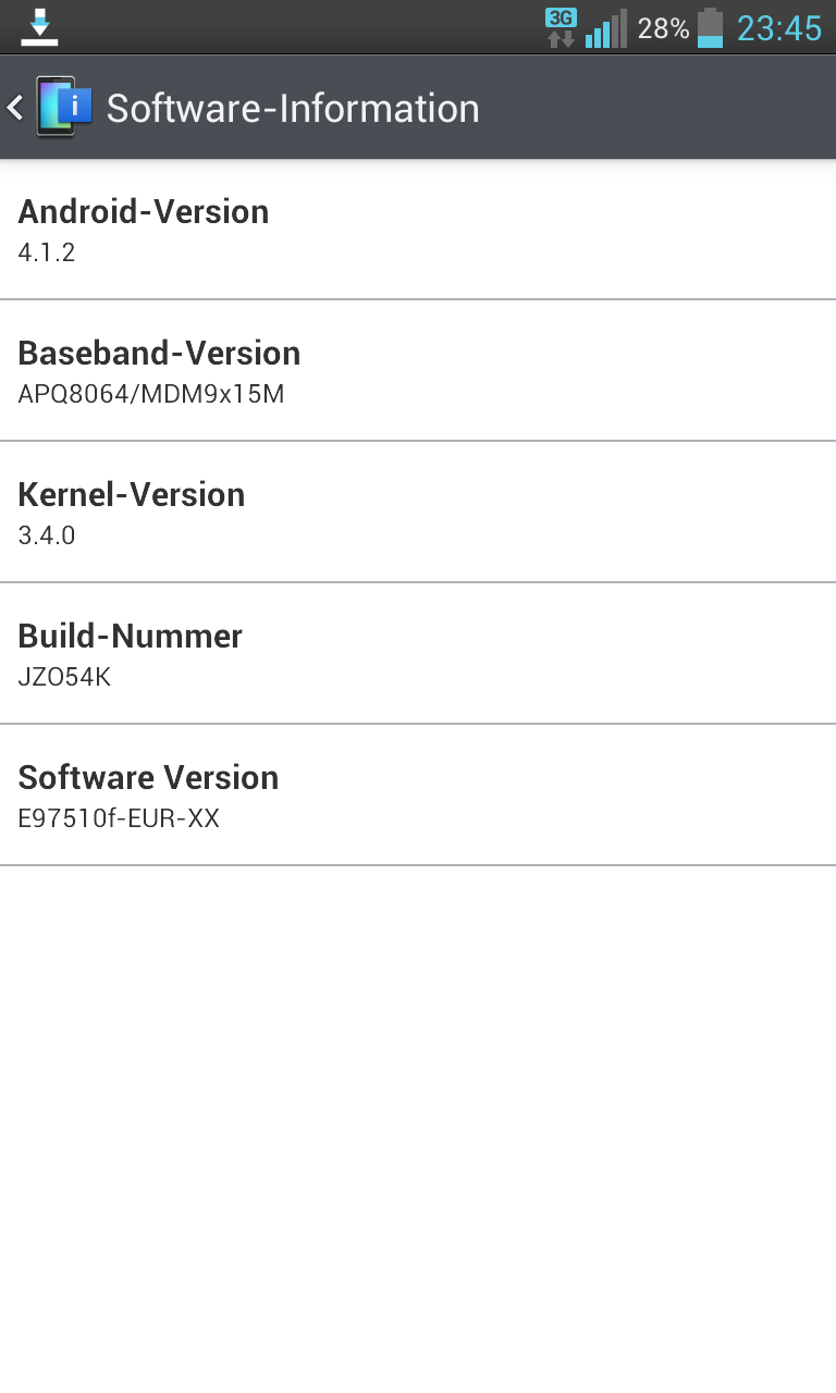

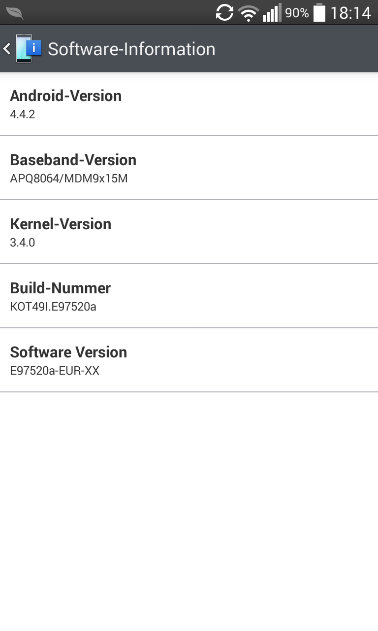

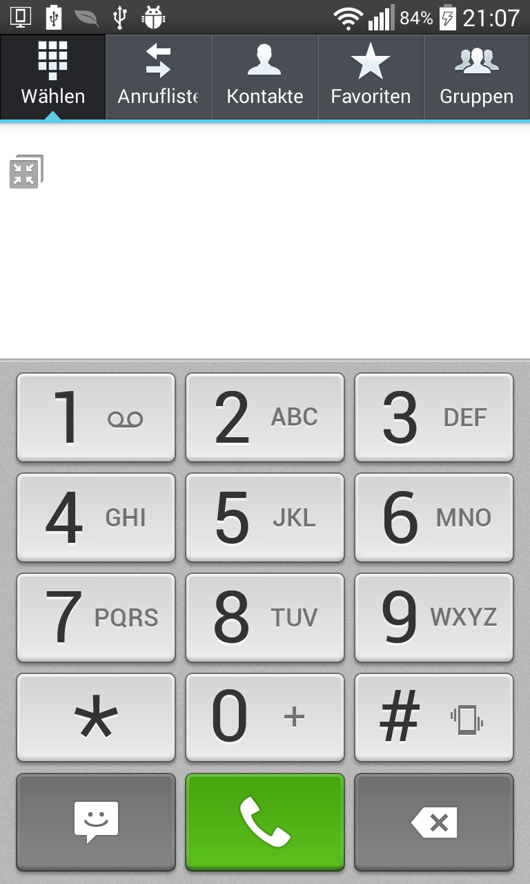

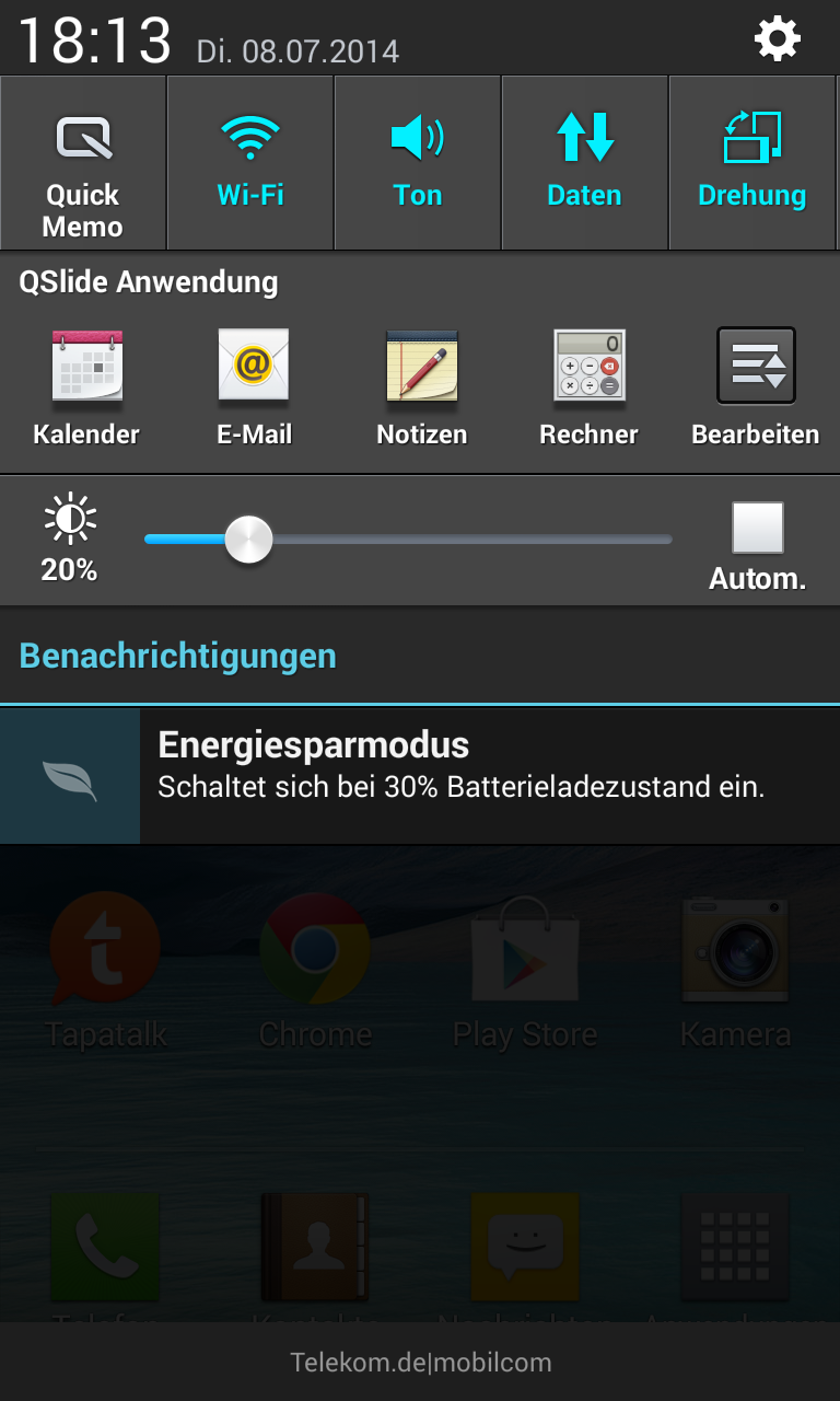

  • Hier nun ein paar Vergleichs Screenshots (links 4.1.2, recht 4.4.2):
    Beim Homescreen ist kein großer Unterschied zu sehen. Was natürlich auffällt, ist die nun transparente Statusleiste.
    Zieht man die Statusleiste herunter, bekommt man folgendes zu sehen.
    Auch hier gibt es nur geringfügige Änderungen. Es gibt nun drei zusätzliche QSlide-Anwendungen, die sich in einem Mini Fenster öffnen (Telefon, E-Mail und SMS).
    Auch der Dialer hat sich nicht wirklich geändert.

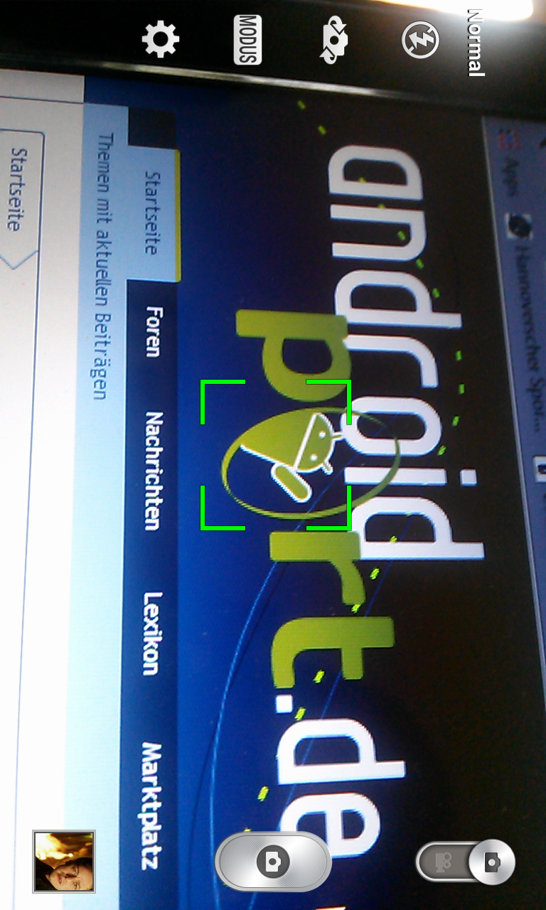

    Deutlich geändert hat sich das Kamera Interface, da habe ich leider kein Vorher-Bild.
    Hier nun noch die Software-Info.
    Insgesamt gibt es offensichtlich eher wenige das Aussehen betreffenden Änderungen, aber ich finde es trotzdem beachtlich von LG, dass überhaupt noch das Update auf Android 4.4.2 auf dem Optimus G angekommen ist.
