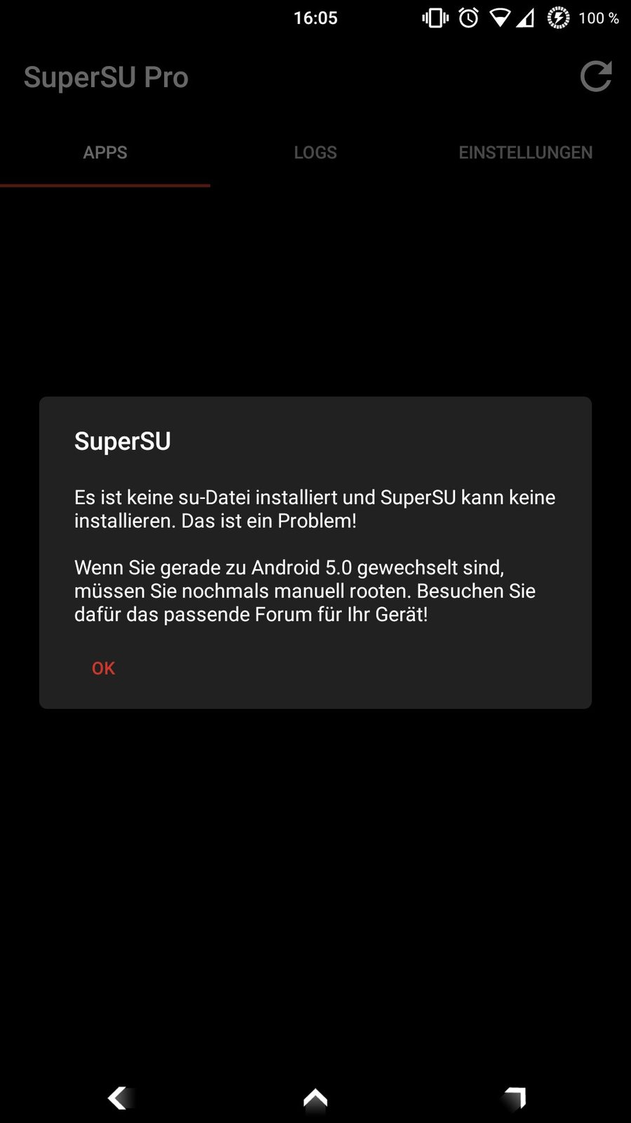

Ja. Auf der Velocity. Aber nicht alle Apps liefen sauber. ES Datei Explorer z. B. bekam kein Root.
Also wieder zurück auf 2.52
Super SU v.2.76 stable
Die 2.61 gab bei mir ein Bootloop unter Aosip!!
Und bei der Pure die 2.61 mitgeflasht ,zeigt er mir aber in der Supersu 2.52 an!! -
Vielleicht liegt es bei der 2.60 und der 2.61 daran das es System less root ist und man das Boot. Img von chainfire mit flashen muss?? Oder bin ich jetzt auf dem Holzweg

Für mich heißt das wenn man die Stock Boot. Img hat funktionieren beide, weil Sie dort das Stock Boot. Img verändern ! Ist in einer Custom Rom schon ein Boot. Img geändert, custom Kernel und die SuperSu 2.56 funktioniern! Sind diese beiden SuperSu ohne Funktion!! Oder es kommen Bootloops und das System läuft nicht rund!!
Wichtig ist eigentlich nur das:
If you are coming from a SuperSU 2.56 system-less install, you must re-flash the stock boot image prior to installing this.
Hoffe nur das ich das richtig verstanden habe!!:)
Jein, es geht darum ob man SuperSU als/auf/in "/system" hin verschoben / installiert hat oder nicht.
Falls ja (als SystemApp) muss man /system neu flashen um SuperSU von /system zu entfernen, falls nein (nicht als SystemApp) muss man den Kernel / Boot.img neu flashen.Falls man bereits auf 2.60 (nicht als SystemApp) ist oder noch gar nicht gerootet (kein SuperSU) hat kann man einfach drauf flashen.

Hier gibt's nen interessantes Tool: "unSU" was wohl alle Dateien löscht, die mit der alten SuperSU Installation installiert wurden. Danach kann man wohl direkt die neue Version flashen: [ROM][N5][6.0.1_r3][MMB29K] Chroma 12/10/2015 - Post #6468
Habe es selbst nicht getestet, aber der Entwickler meint er nutze es ständig um zwischen den beiden Versionen hin und her zu switchen.
Das unSU Tool sollte meiner Meinung nach im Startbeitrag landen!!

Aber mit der unsu. Zip ist es erheblich einfacher, als über adb erst das Stock Boot. Img zu flashen!! Gefällt mir gut!!
Und bis jetzt läuft das System stabil und sauber!! -

Geht echt easy mit der unsu.zip
Wow, danke fürs testen von dem unSU-zip!
Hatte die unSU Sache in einem thread auf xda gesehen und gedaxht ich pose es mal hier, ist ja geil dass es funktioniert.
Hatte die unSU Sache in einem thread auf xda gesehen und gedaxht ich pose es mal hier, ist ja geil dass es funktioniert. [emoji106][emoji106][emoji106]
Wie geschrieben, total easy!! -
