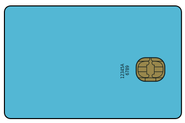

    SIM-Karten Formate:
    Full-size SIM
    Standard: ISO/IEC 7810:2003, ID-1
    Maße: Länge: 85,60mm / Breite: 53,98mm / Dicke: 0,76mm
    Mini-SIM
    Standard: ISO/IEC 7810:2003, ID-000
    Maße: Länge: 25,00mm / Breite: 15,00mm / Dicke: 0,76mm
    Micro-SIM
    Standard: ETSI TS 102 221 V9.0.0, Mini-UICC
    Maße: Länge: 15,00mm / Breite: 12,00mm / Dicke: 0,76mm
    Nano-SIM
    Standard: ETSI TS 102 221, TS 102 221 V11.0.0
    Maße: Länge: 12,30mm / Breite: 8,80mm / Dicke: 0,67mm
    Viele Anbieter liefern inzwischen eine Kombi-SIM oder Hybrid-SIM genannte Karten im Standardformat Min-SIM aus, aus dieser kann durch Vorstanzung eine Micro-SIM oder Nano-SIM-Karte herausgebrochen werden. Andere Anbieter hingegen liefern stattdessen Nano-SIM-Karten inklusivie verschiedener Adapter-Rahmen, mittels dieser Adapter kann man dann die SIM Karte auch in die gewünschte Größe bringen.
