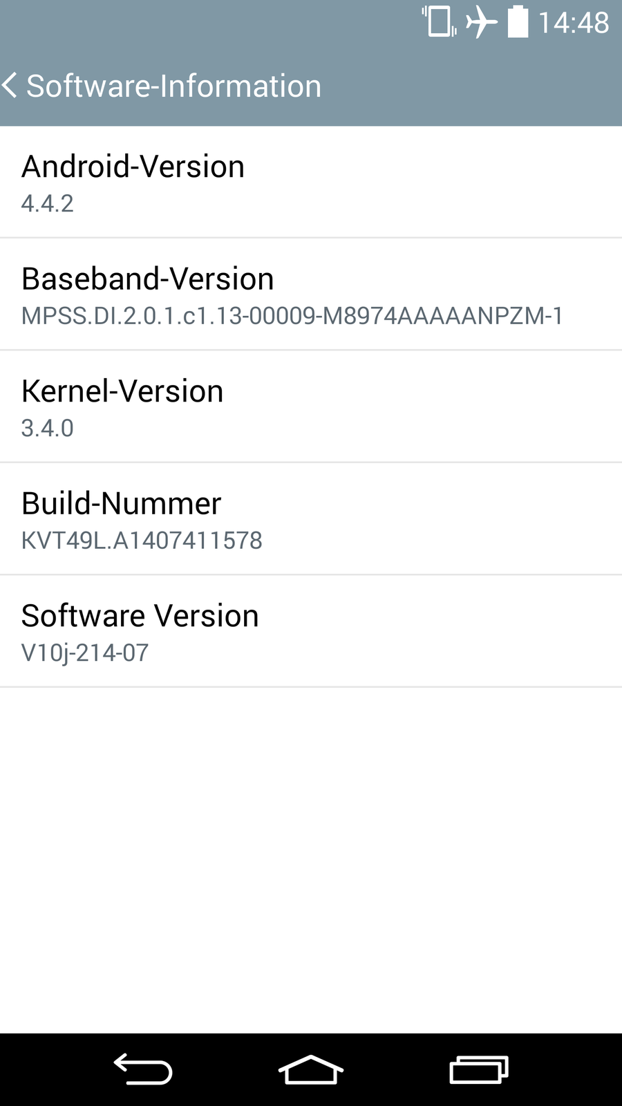

1. Entwickleroptionen aktivieren unter -> Einstellungen -> Allgemein -> Telefoninfo -> Software-Information und Tippt nun 7 mal auf die Build-Nummer.

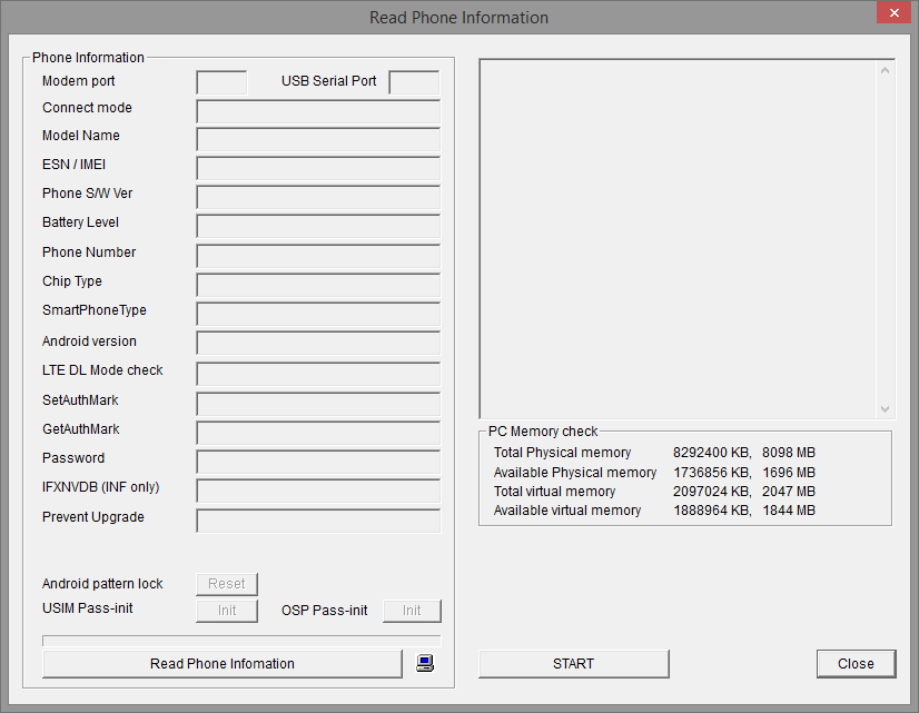

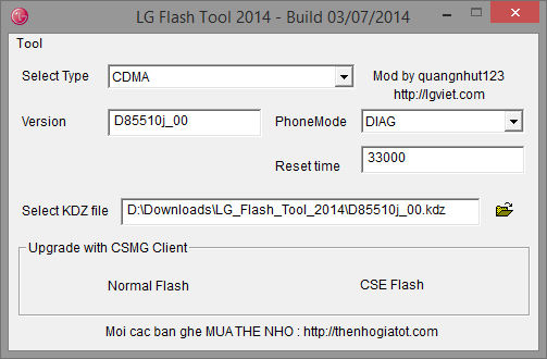

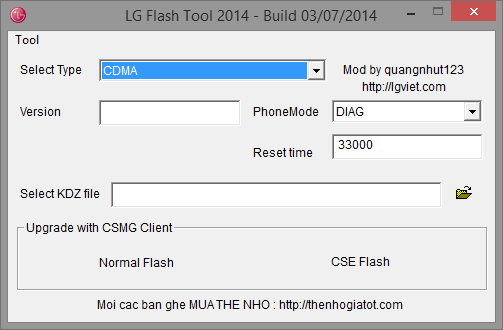

5. Jetzt startet ihr die LGFlashTool2014.exe (bei Problemen bitte als Administrator ausführen) Hinweis: Bitte achtet darauf das alle Hintergrundprozesse der PC-Suite beendet wurden.
Bei Select Type wählt ihr CDMA, und bei Phone Mode nutzt ihr DIAG. Im Feld (Select KDZ file) wählt ihr die KDZ-Firmware aus die ihr vorher heruntergeladen habt. Jetzt habt ihr 2 Optionen.
a. Wenn ihr ein komplett neu geflashtes Gerät inklusivie formatierter Partitionen haben wollt, dann nutzt bei Upgrade with CSMG Client die Option CSE Flash.
b. Wollt ihr nur ein normales Upgrade machen, ohne Datenverlust wählt bei Upgrade with CSMG Client die Normal Flash Option.

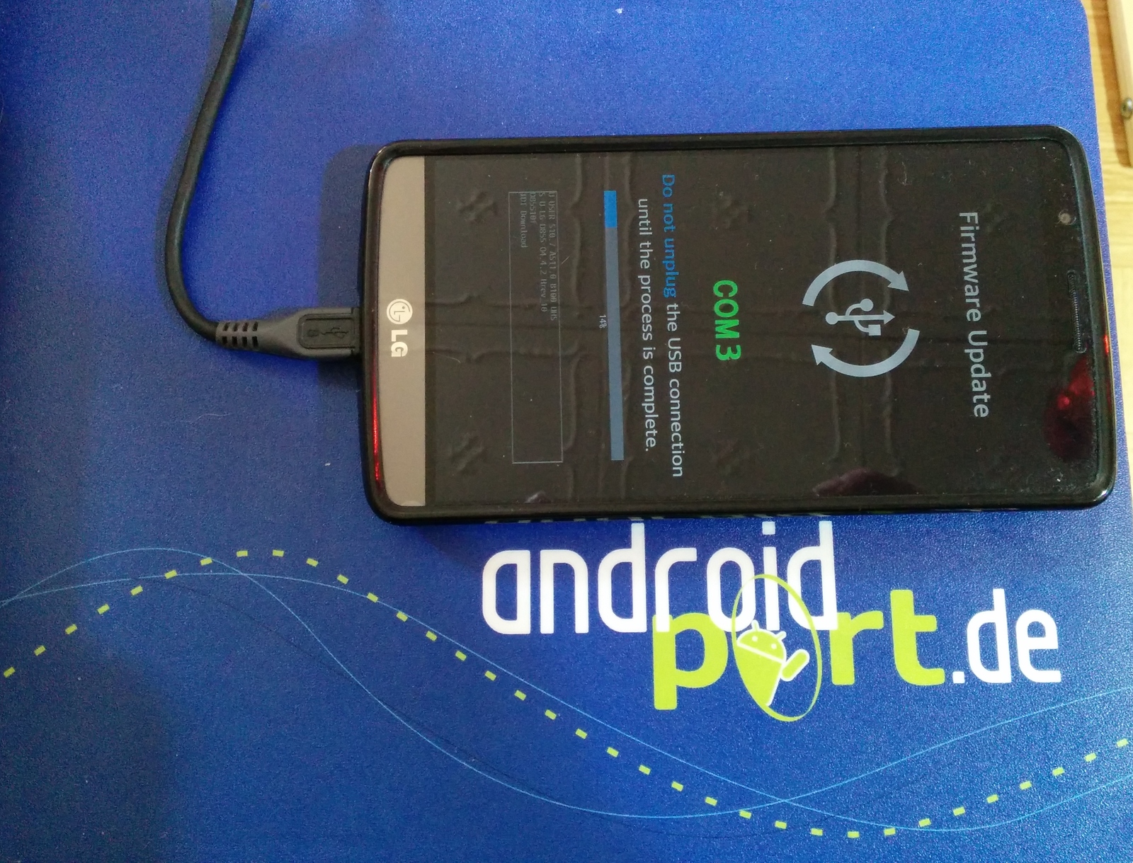

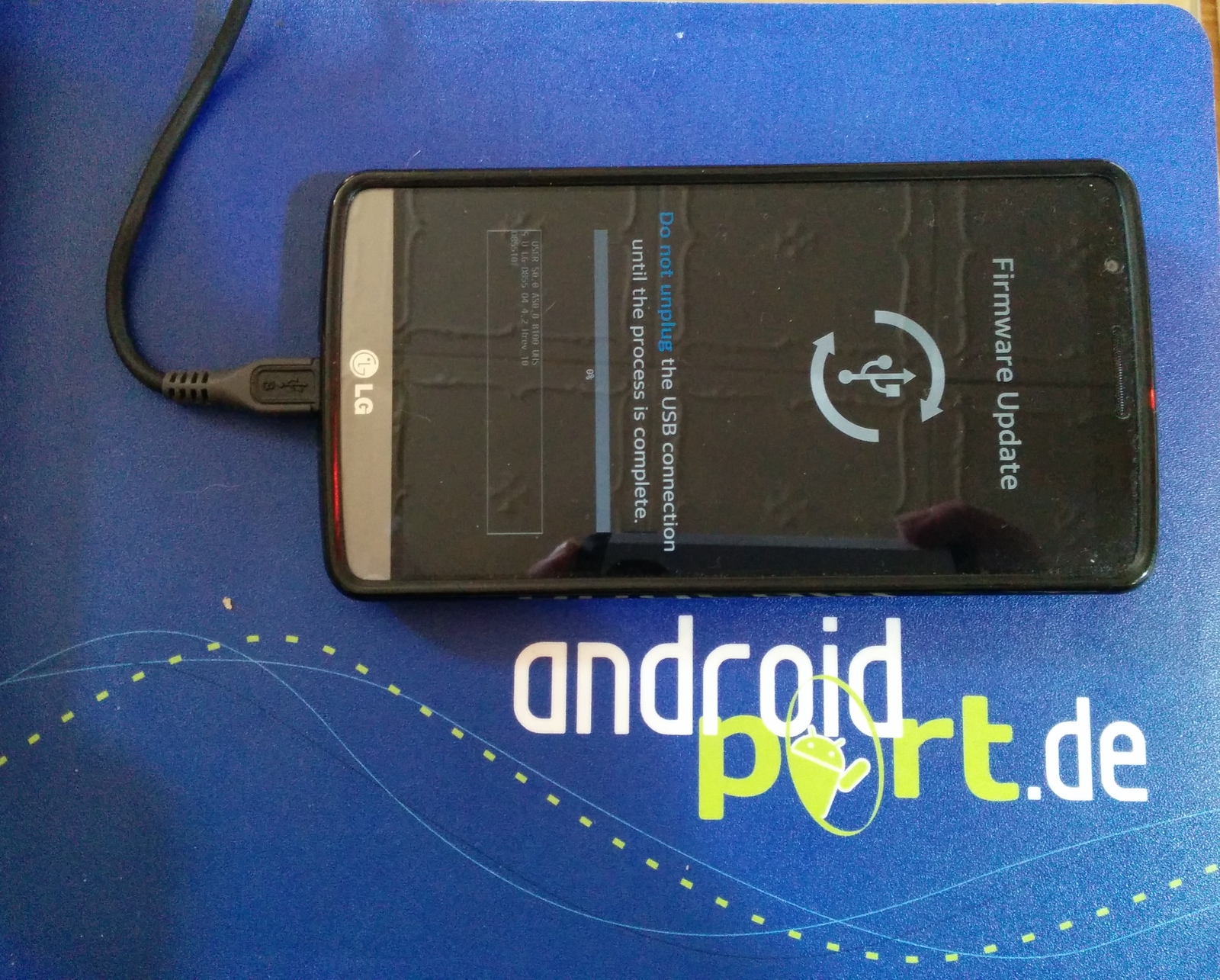

8. Klickt im nächsten Fenster nun auf Start.

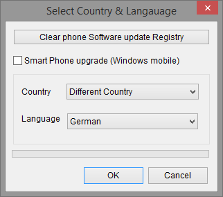

9. Anschließend öffnet sich ein Pop-Up Fenster in diesem wählt ihr euer Land und eure Sprache aus. Man kann dies hier auf Standard lassen oder wählt wie bei mir Country: Different Country und bei Language: German. Anschließend klickt auf OK.

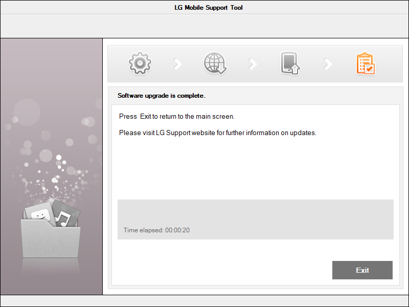

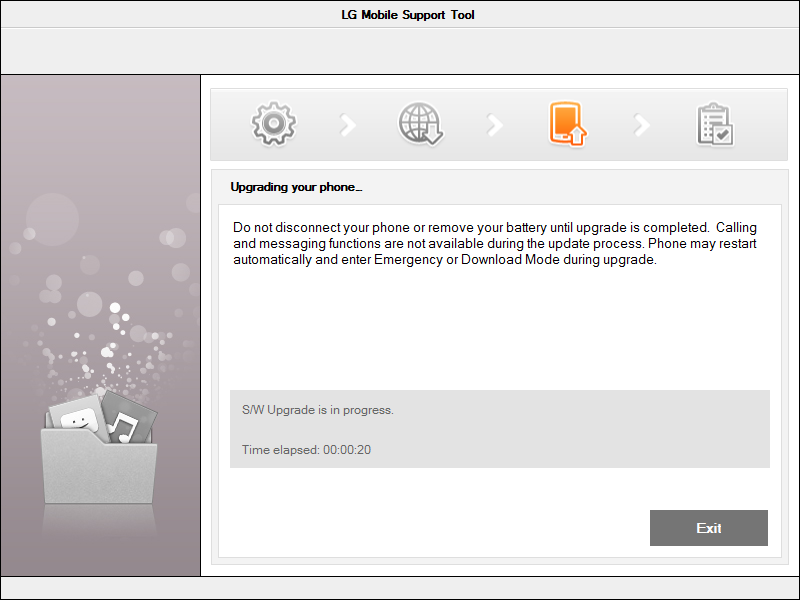

10. Nun habt einen moment Gedult und wartet bis der Flashvorgang 100% erreicht hat und euer LG G3 einen Reboot macht.
Nun habt ihr eure ausgewählte Firmware auf eurem Gerät. In meinem Fall die LG G3 V10j
