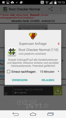

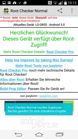

    I made also a step further and found a way to root this ROM.

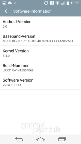

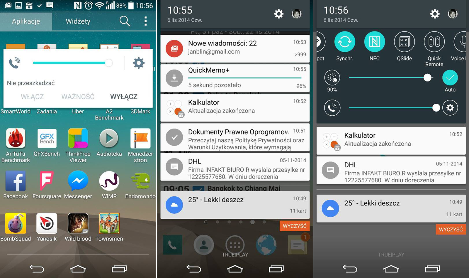

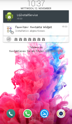

  • Kleines Fazit von mir:
    Pro:
    • Android L rennt auf dem G3, endlich keine Laggs mehr
    • besseres Ram-Mangement
    • schöne Animationen
    • Benachrichtigungen endlich direkt auf dem Lockscreen
    Contra:

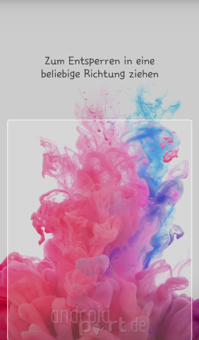

    • Benachrichtigungen auf dem Lockscreen sind sehr klein und nur in der oberen Hälfte angeordnet. Das hat Google selbst besser gelöst. Auch lassen sich die Nachrichten nicht richtig aufklappen. Vermutlich hat LG das so integriert falls per PIN oder Muster entsperrt werden muss. Warum man das beides gleichzeitig auf dem Locksreen anzeigen muss, verstehe ich allerdings nicht.
    • Benachrichtigungen in der Leiste oben und Lockscreen lassen sich leider nicht getrennt steuern bzw. einstellen. Ich kann nur die Benachrichtigungen einer komplett ein- oder ausschalten
    • Klickt man eine Nachricht auf dem Lockscreen an muss beim Entsperren per Wischen, danach erst gewischt werden. Da könnte man auch direkt die entsprechende App öffnen. (Evtl. bei Stock Android L auch so?)
    • Manchmal passen die Schriftgrößen nicht ganz
    • Hoher Akkuverbrauch
    Alles in allem wirklich Top aber das Hauptfeature mit den Benachrichtigungen auf dem Lockscreen finde ich leider schlecht gelöst. Warum jetzt hier LG wieder einen eigenen Weg gegangen ist erschließt sich mir leider nicht.

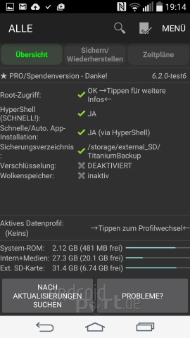

  • Hinweis:
    Habt ihr Probleme mit dem Zugriff auf die interne SD?
    Führt folgenden Befehl über ADB oder direkt über den Terminal Emulator auf eurem Gerät aus:
    su
    restorecon -v -R /data/media
