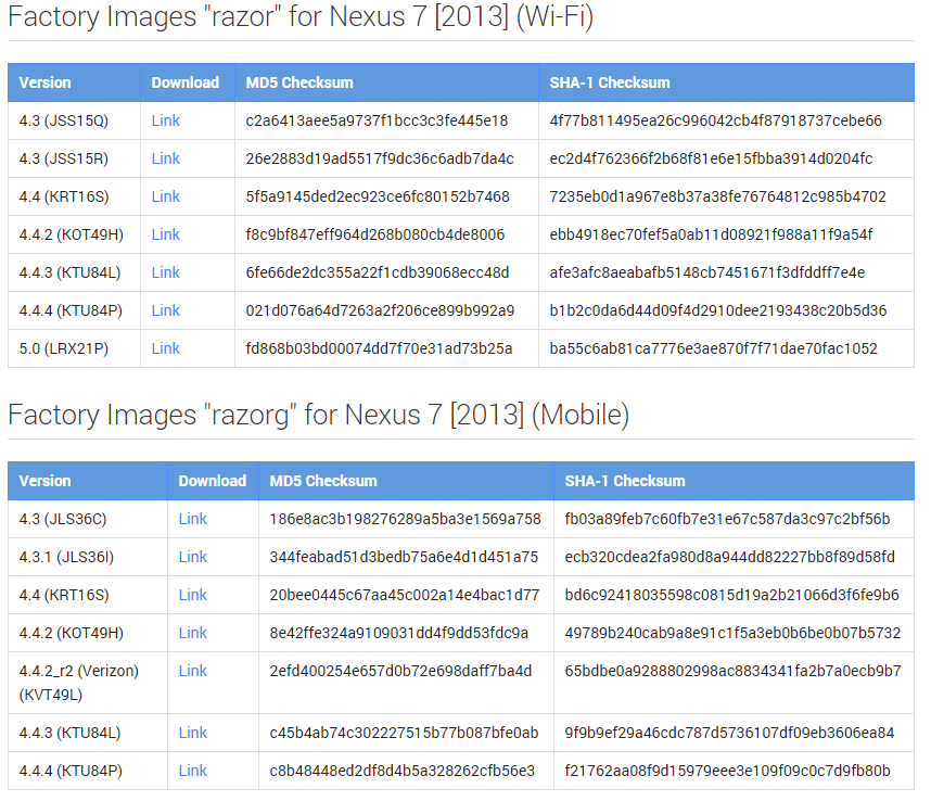

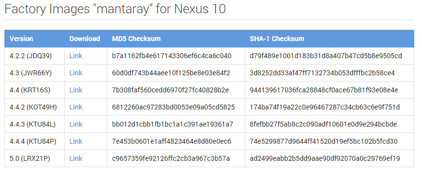

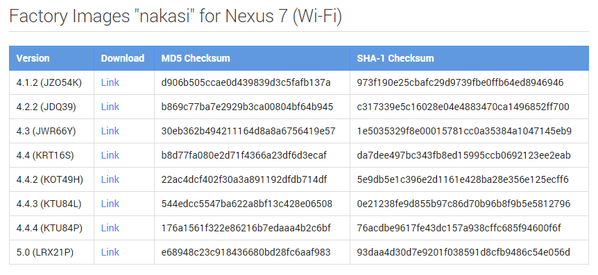

  • Google hat gestern Abend den Rollout für [COLOR=#000000]Android 5.0 Lollipop[/COLOR] für die meisten aktuellen Nexus-Smartphones und Tablets gestartet. Wie üblich bekommt man dazu dann auch wieder die entsprechenden Factory Images zum Download.
    Allerdings gibt es ein paar Ausnahmen: für die Tablets mit UMTS bzw. LTE-Modulen gibt es die Version noch nicht. Das Samsung Galaxy Nexus bekommt zudem kein Update mehr auf Android 5.0 Lollipop. Für das Nexus 4 ist aktuell ebenfalls noch nichts zu finden.
    Das Android 5.0 Lollipop Update wird jetzt für das Nexus 10, Nexus 7 (2012) WiFi, Nexus 7 (2013) WiFi und Nexus 5 auch per OTA-Update verteilt. Bis das Update bei euch auftaucht, kann es wie üblich immer etwas dauern. Ihr bekommt eine automatische Benachrichtigung, wenn es verfügbar ist.

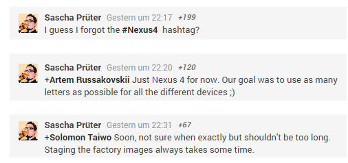

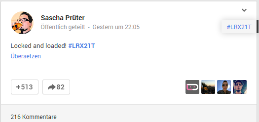

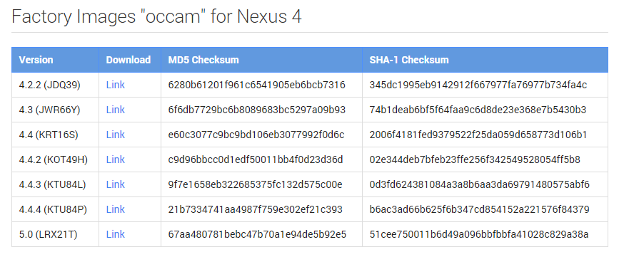

    Nexus 4 Besitzer dürfen sich anscheinend nun auch freuen, denn Sie werden auch noch Android Lollipop auf dem Gerät genießen dürfen laut Aussage von Sascha Prüter, Engineering Program-Manager für Android, auf Google+.
    Update 17.11.2014:
    Das Factory-Image für das Nexus 4 ist nun tatsächlich erhältlich. Also hat Google wirklich Wort gehalten. Freut mich für die Nexus 4 Besitzer.

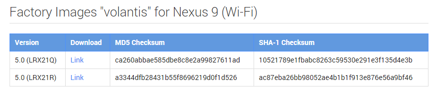

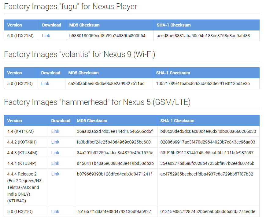

    Update 19.11.2014:
    Neues Factory-Image LRX21R wurde für das Nexus 9 Volantis veröffentlicht.
