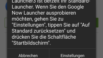

ABER ich musste Mit bedauern feststellen das mein geliebtes Google now nicht mehr mit dem Wisch nach links erreichbar ist sondern, nur noch wenn ich auf die google suche Klicke. Weis einer von euch wie ich die Google suche wieder mit dem linkswisch
Erreichbar bekomme?
Edit: Es war nicht der Google now launcher installiert. Einfach vom play store installieren und fertig ;D
Edit Nr.2 Die Schritte im Bild habe ich befolgt aber in den Einstellungen finde ich den Punkt "Startbildschirm" nicht.

Außerdem bekomme ich den GoogleNow-Launcher nicht installiert
Ich habe die Anleitung befolgt aber "Auf Standard zurücksetzen" ist ausgegraut bzw. es bringt nichts darauf zu drücken.

Viper läuft bei mir. Null Problem. Über den Google Launcher kann ich nix sagen.
