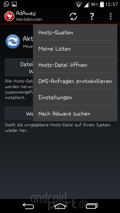

    1. Öffnet dazu die App Adaway
    2. geht auf Einstellungen oben rechts

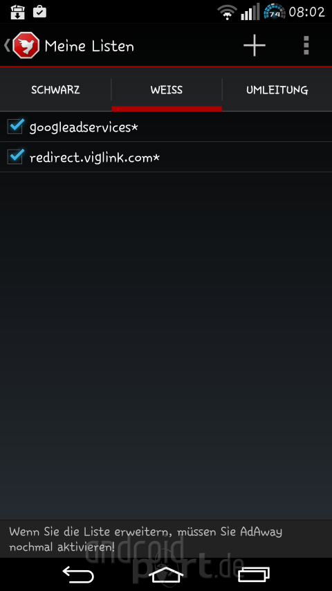

    3. wählt Meine Listen aus

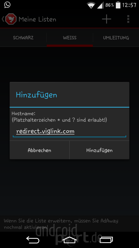

    4. geht auf Weiß und Tippt auf das + (Plus)
    5. gebt dort [size=18]redirect.viglink.com* [/SIZE]ein und hinzufügen
    6. gebt dort [size=18]googleadservice[/SIZE][size=18]*[/SIZE][size=18] [/SIZE]ein und hinzufügen
    7. Dateien neu herunterladen und aktivieren lassen
    8. einmal euer Gerät rebooten
    9. danach funktioniert auch das redirecting wieder

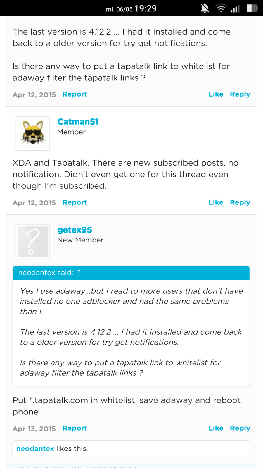

  • Ein ähnliches Thema passend zu Whitelist und Co. hatte mir jetzt lange Zeit massive Probleme bereitet:
    Es kamen keine push-notifications von tt bei mir an. ich hatte auch schon adaway im Verdacht, konnte es aber nicht sauber identifizieren, da auch manchmal trotz entfernen adaways kein push ging.
    Da habe ich aber erst später festgestellt, dass tapatalk Server Probleme hatte:confused:
    Jedenfalls sollte jeder der adaway und tapatalk nutzt auf seine Whitelist eintragen
    *.tapatalk.com
    Dann kommen alle push auch durch!
    Quelle meine nachforschen war am Ende dass tapatalk support Forum selber:
