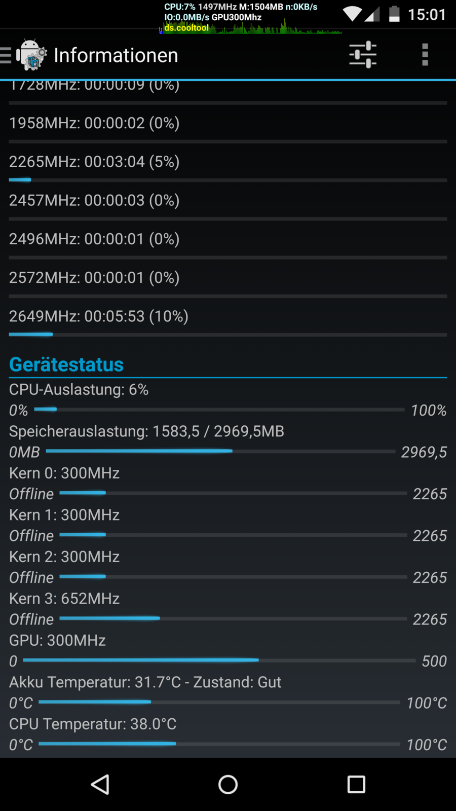

  • N6 mit 5.1 alles stock: Permanent quadcore modus von Haus aus:

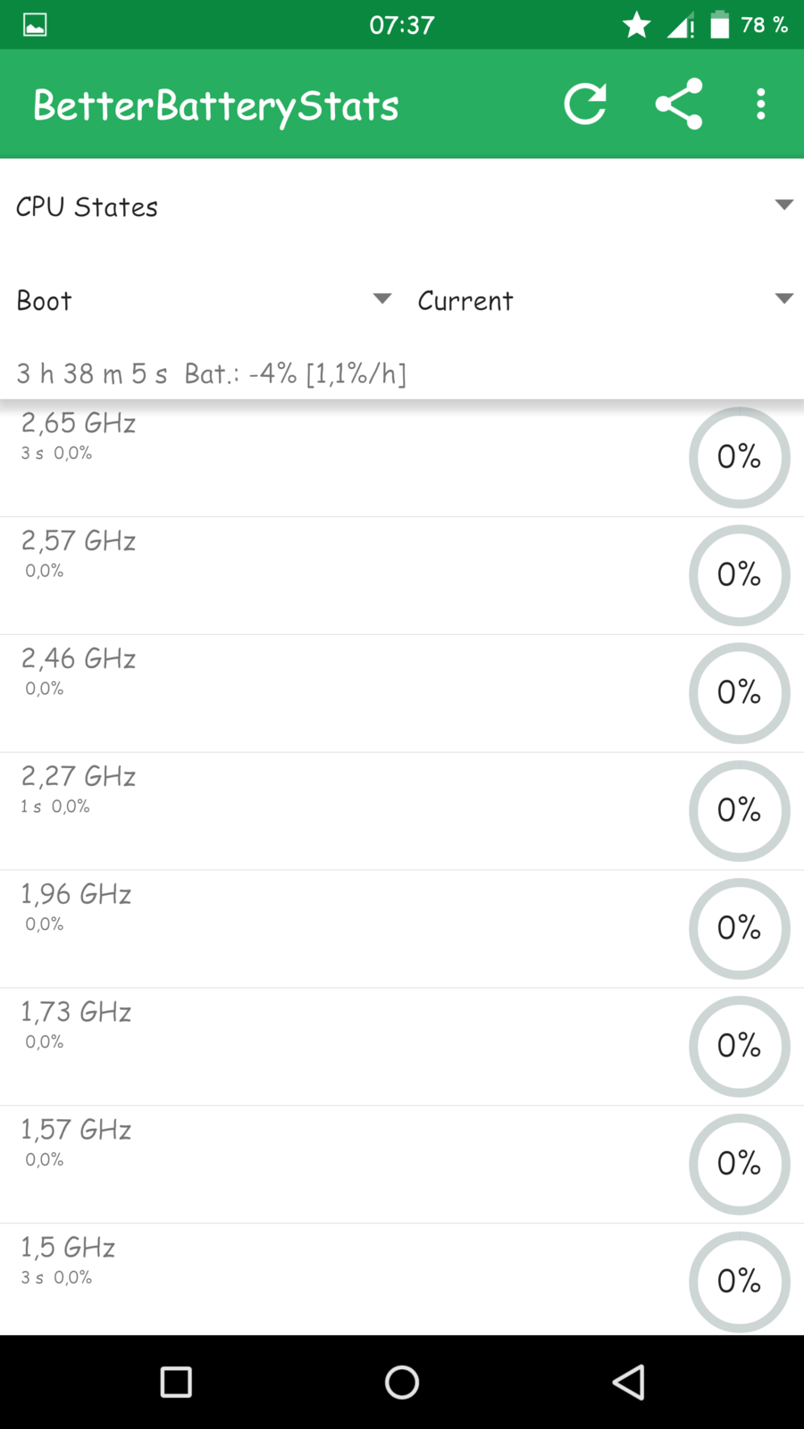

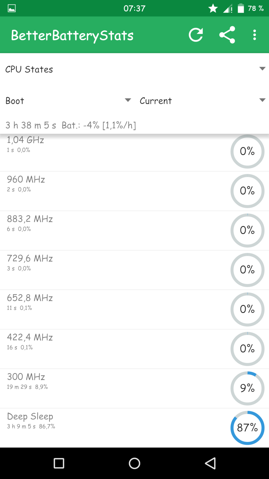

  • Der wird nicht merklich ansteigen. Es gibt viele, die nutzen das N6 von Anfang an so und kommen auf 6-7h DOT. Ich weiss noch nicht, ob ich das Prinzip übernehme :)

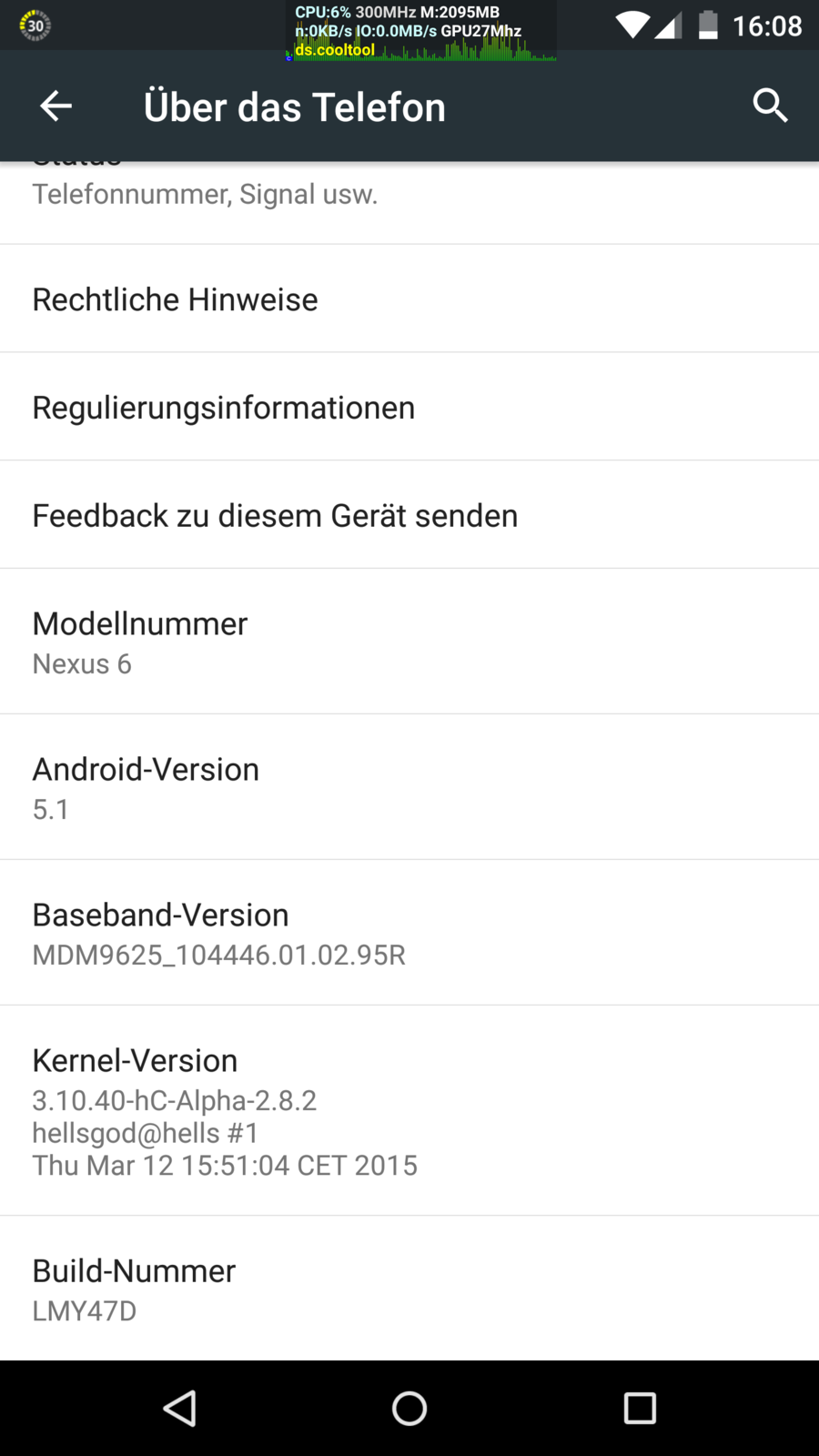

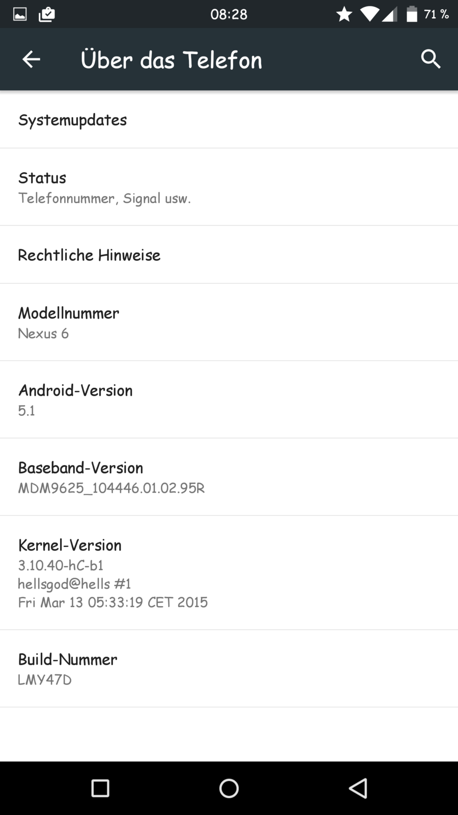

  • b1 scheint gut zu laufen. Bisher ist mir nichts aufgefallen, aber ich bin auch nur eine Person :)
    hC-b1:
    -rebase auf den 5.1 sourcen
    -blu_plug (2 kerne min online 4 max) - Wie ihr sicher gehört habt, laufen auf 5.1 standard alle 4 Kerne. Ihr könnt das einstellen wenn ihr wollt, indem ihr min cores online auf 4 setzt.
    -touch listener für 1 sekunde auf 1267mhz
    -einiges an debugging deaktiviert
    -verschiedene goodies vom upstream / mainline (OOM/LMK/sched/etc.)
    -modifizierter interactive mit zwei phase scheduling
    -compiliert mit -O3 und verschiedenen flags mit der ubertc
    Viel Spass und lasst es mich wissen wie der Kernel läuft. Nur für 5.1
