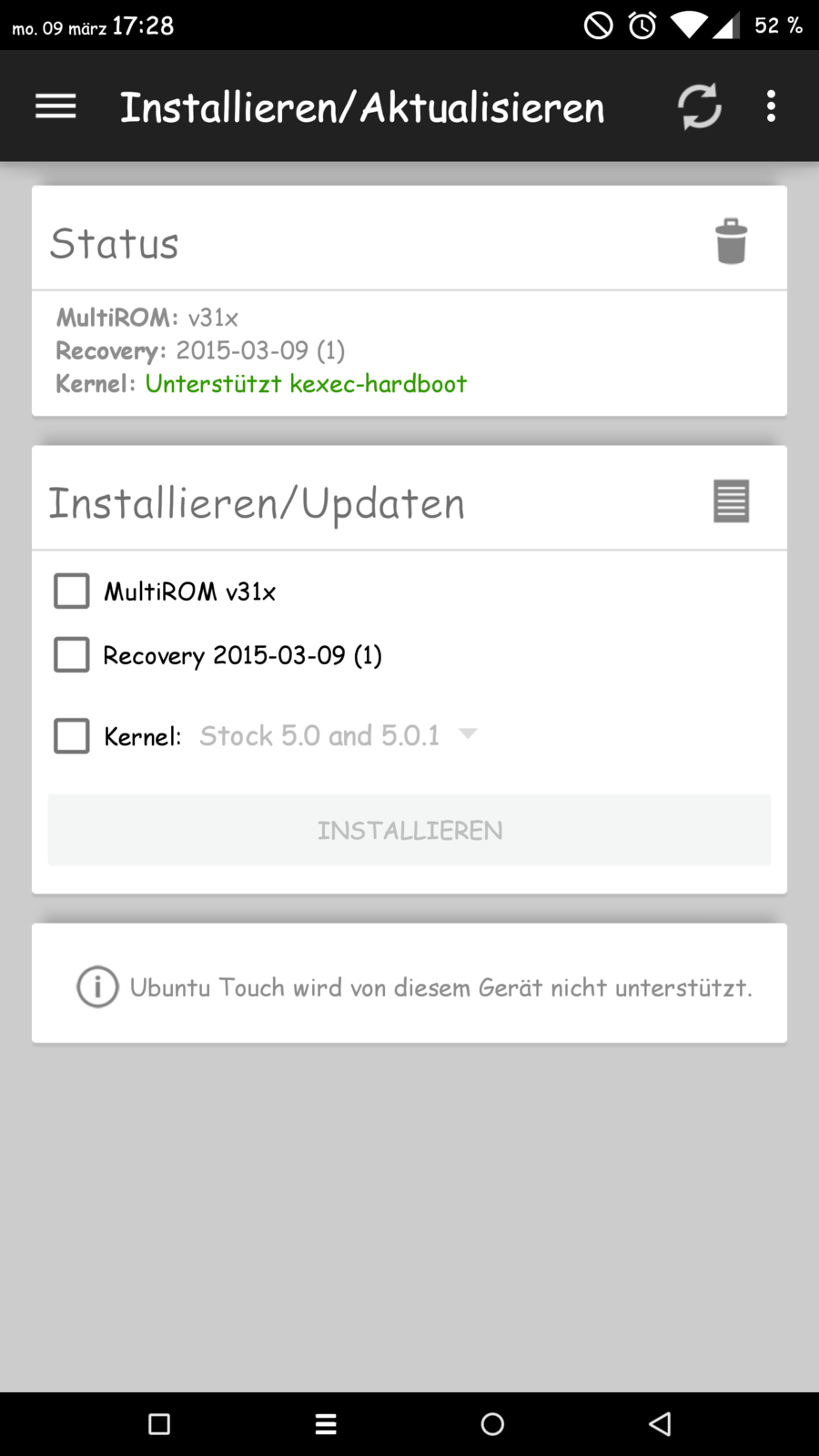

  • Kurze Anleitung zur Installation von Multirom.
    1. APP Mgr App v1.180 von oben downloaden.
    2. APP installieren.
    3. APP starten, auf Einstellungen gehen
    4. 7 mal auf die Versionsnummer klicken um die Entwickleroptionen freizuschalten
    5. Bei Manifest folgendes eintragen: http://tasemnice.eu/multirom-test/manifest.json
    6. Einstellungen verlassen und nun über die Updates freuen. ;)
    7. Die Updates installieren und dann ist es auch schon geschafft.
